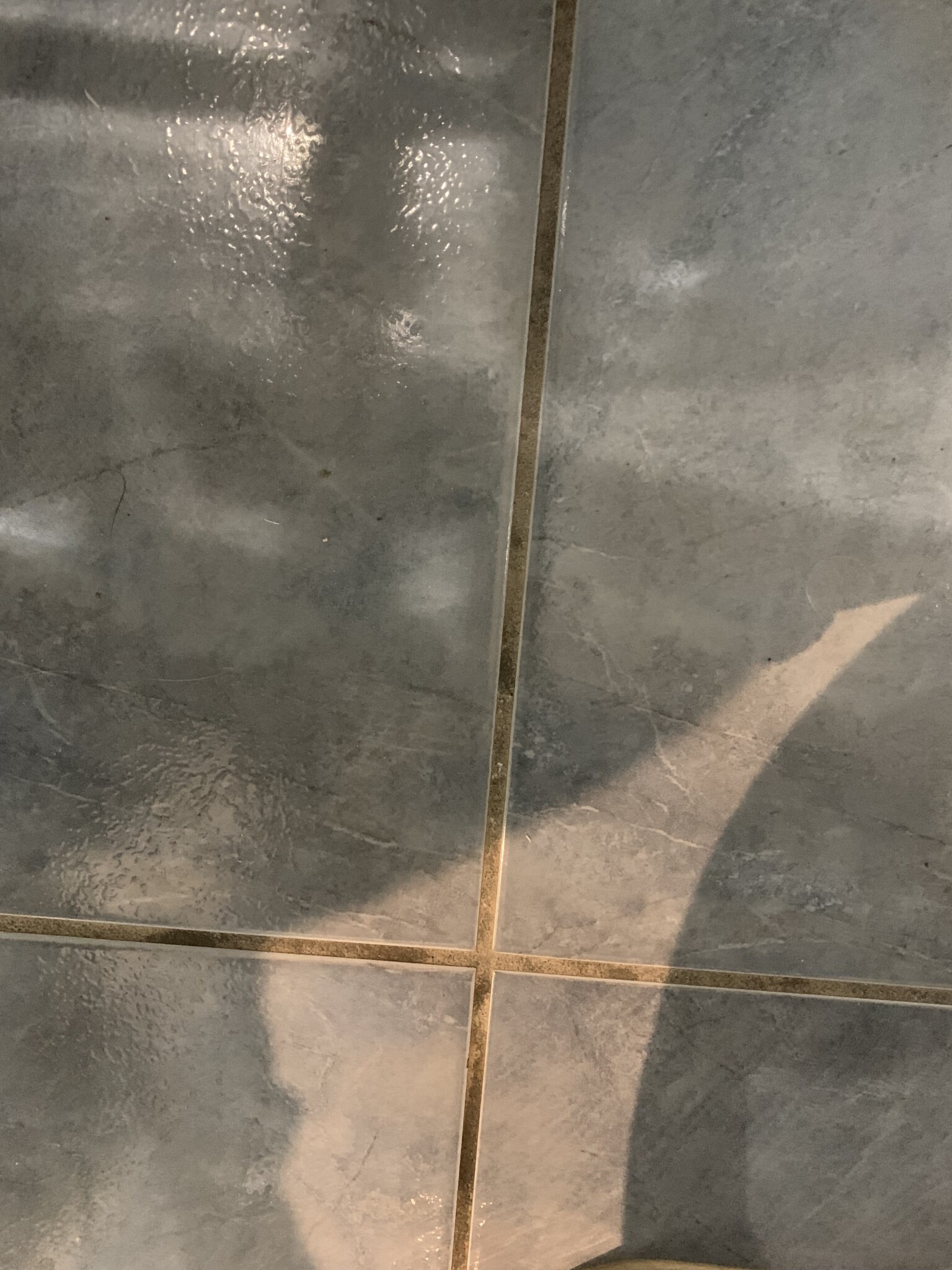

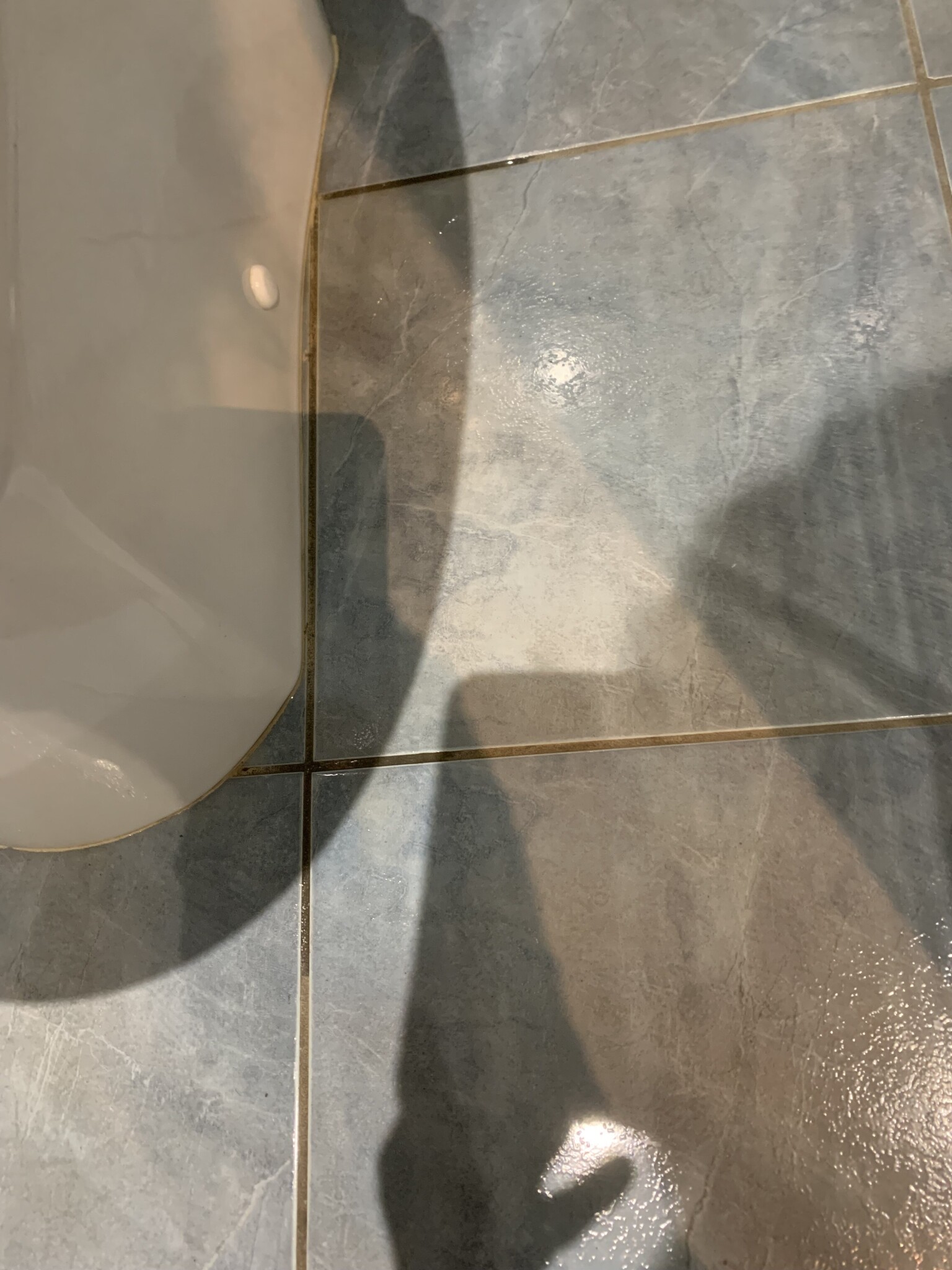

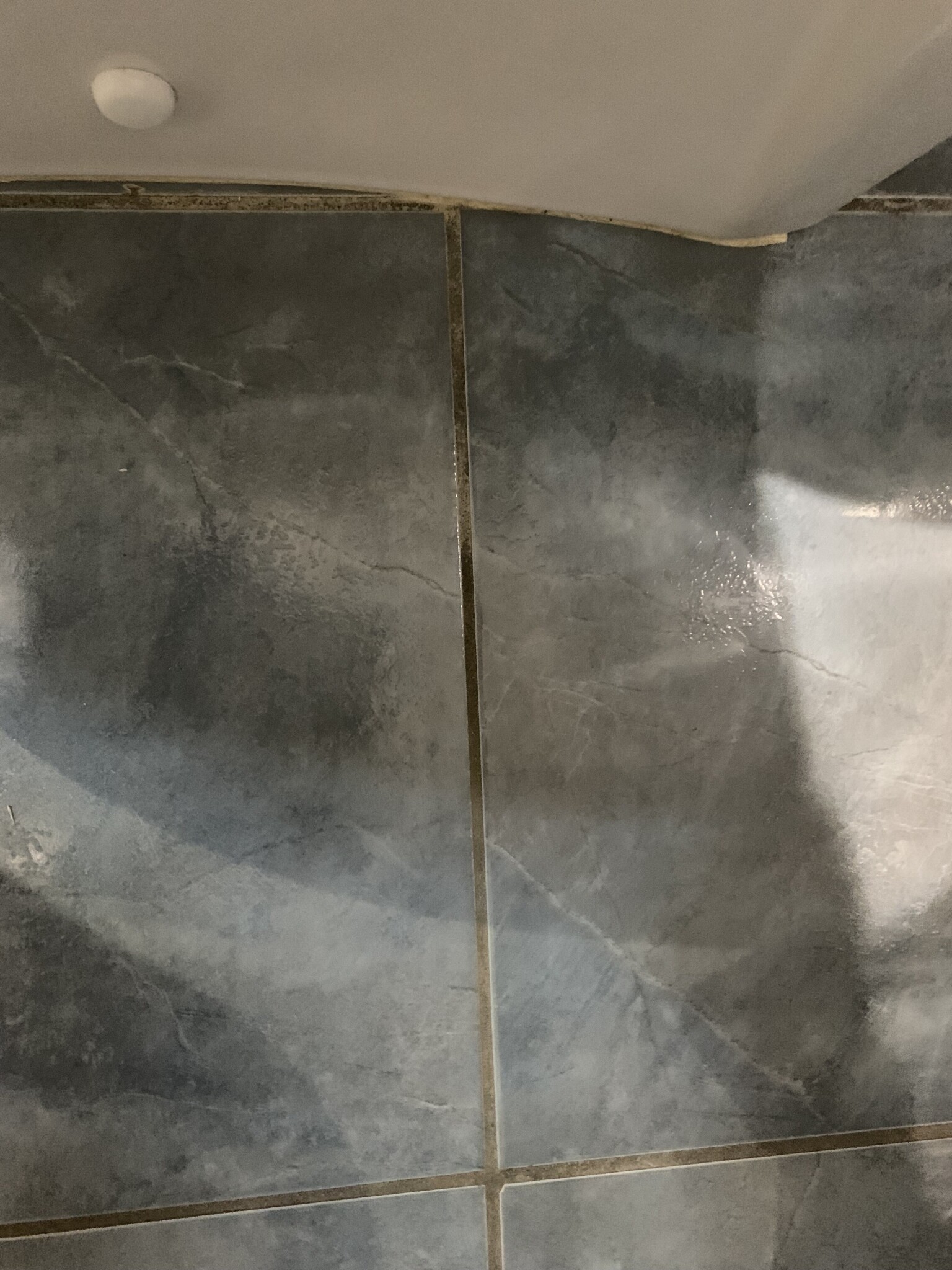

Vi får blöta/fuktiga fogar på kakelgolvet runt toalettstolen badrummet. Vad kan orsaken vara? Läckage? Javisst! Men varifrån?
Det kan även vara kondens, speciellt nu på vintern är inkommande vatten väldigt kallt så då kan det lätt bildas kondens på utsida nertill på toan.
tveksamt
Det är vanligt att det bildas kondens på toalettstolen efter man duschat länge och varmt. Sen kan det rinna eller droppa ner på golvet och det tar det tid innan fogarna torkar upp.
Spolar man innan man duschar, vilket väl inte är helt ovanligt, så blir problemet värre.
Duscha snabbt och bra ventilation minskar fenomenet.

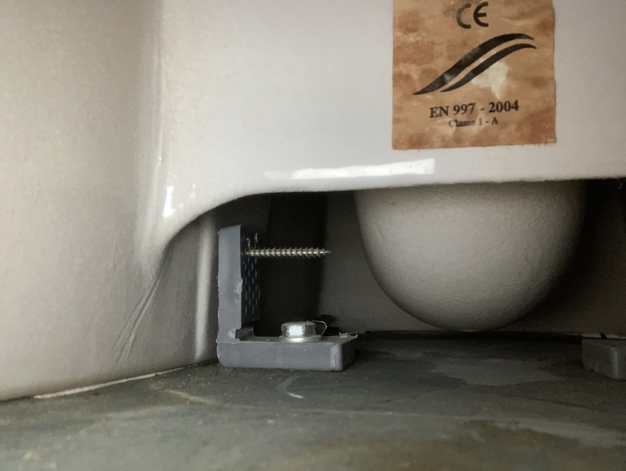

Vad är det för toaholk? Det har funnits dåliga batcher hos viss tillverkare som har varit spruckna i porslinet i botten..
Toan är fransk och är av märke Sarreguemines. Vi bor i södra Frankrike.

Är det kondens så ska det vara en större yta på porslinet som är fuktigt. Är porslinet sprucket är det en mindre distinkt yta på porslinet som är blött.
