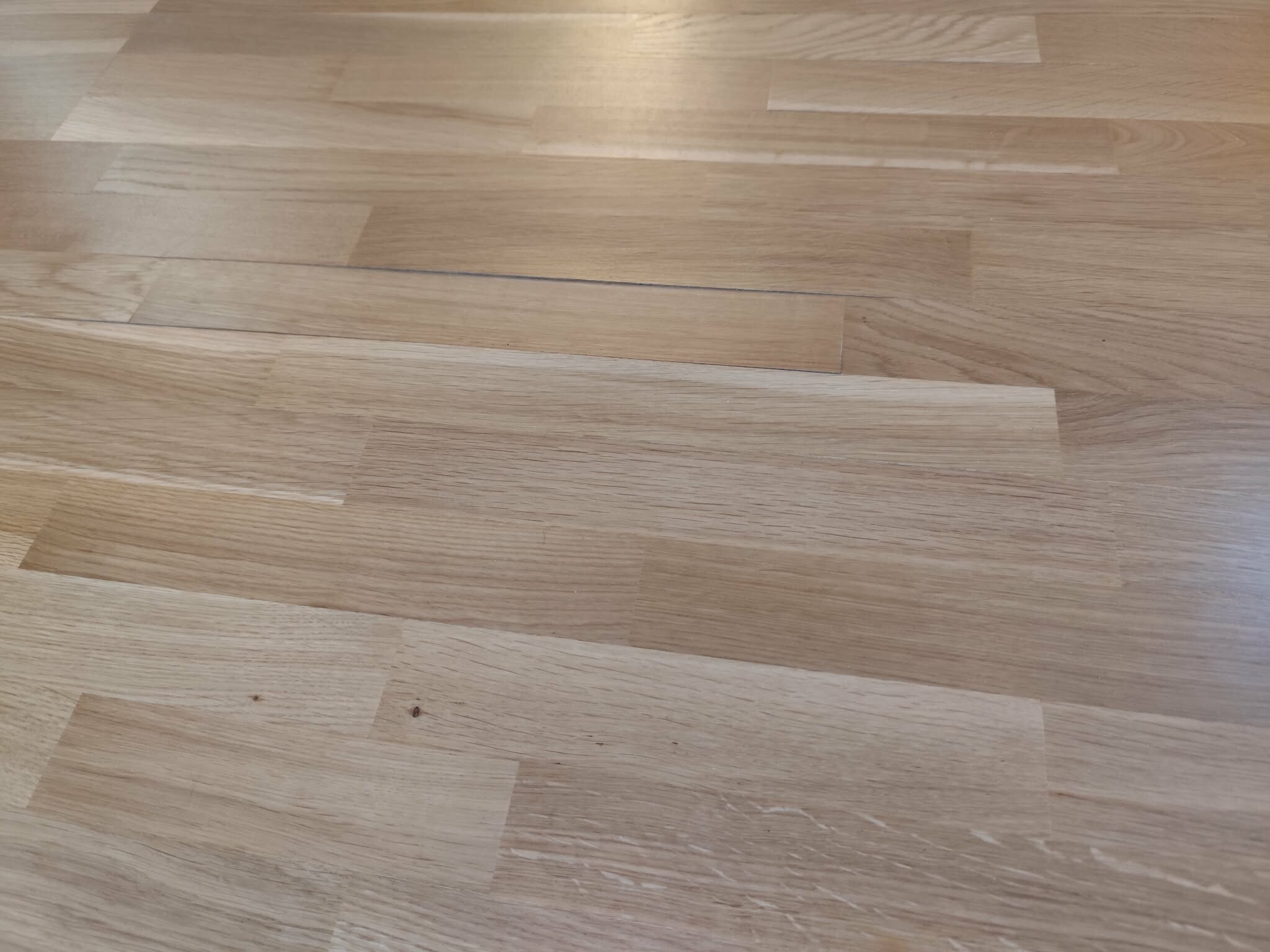

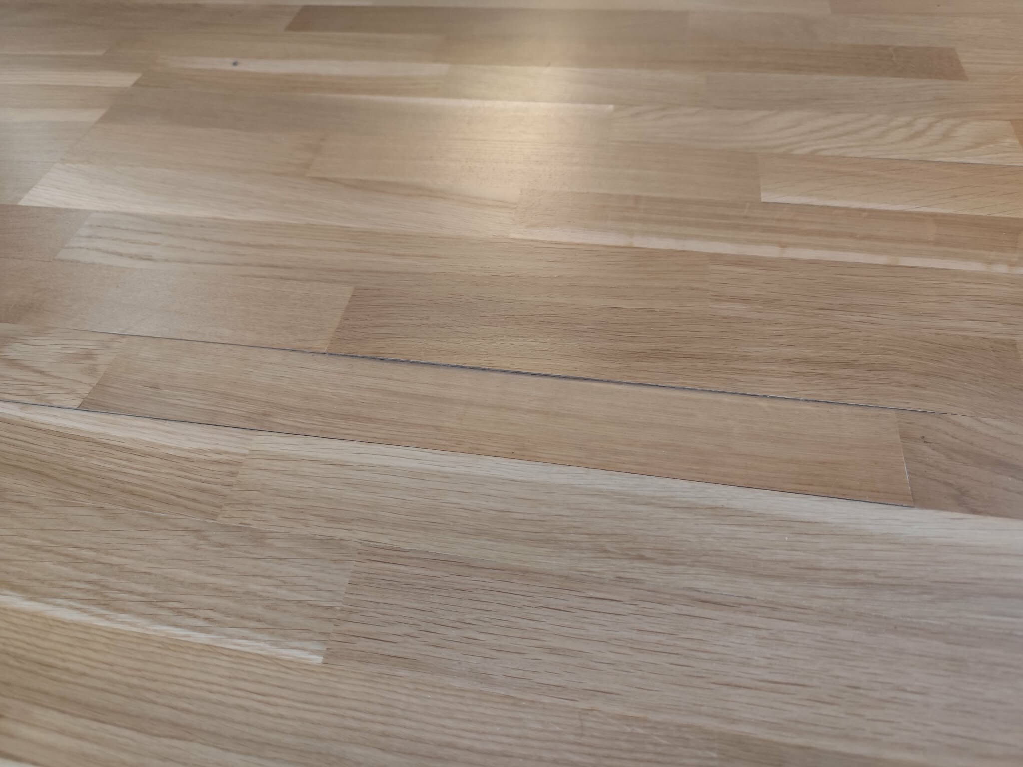

Vi slipade och lackade vårat parkettgolv för cirka 2 månader sedan och nu har det börjat släppa i "fogarna". Någon som vet om det är normalt och ett känt fenomen, och vad det beror på ?.
Vidare, hur kan man åtgärda det på bästa sätt ?
Tack på förhand. Thomas

Parkett är trä och det är ett "levande" material i den meningen att det utvidgas och krymper hela tiden. Främst beroende på luftfuktigheten som varierar mellan vinter och sommar.
I den meningen är det normalt och något man får räkna med.
Thomas Lindvall1
Antar att det är mellan 2 plankor glipan blivit?
Isåfall är det nog helt normalt.
Om man får en glipa som följer plankan, kanske viker av vid en kortskarv för att följa nästa planka så kan det vara sk sidlimning.
Lacken har limmat ihop plankorna och sen rör det sig på det svagaste stället
