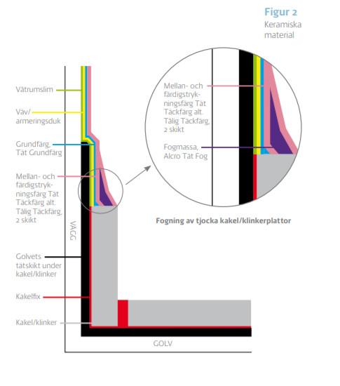

Jag har fått olika svar av golvläggaren när dom har gett offert hur arbetet ska utföras... jag ska försöka förklara situationen.
Vi vill ha målade väggar upptill och kakel som bröstpanel och avsluta med en kakellist runt om. (förutom i duschhörnan)
Första golvläggaren säger att han klär in hela rummet i våtrumsmatta och sen sätter han upp väv så vi kan måla på.
andra och tredje golvläggaren säger att dom lägger matta bakom kaklet och sen väv direkt på gipsen (vanlig gips). så tätar dom skarven med en silikon för att det inte ska rinna ner vatten bakom våtrumsmattan. (som känns jävligt riskabelt, enligt mig)
nu vet jag att det handlar om våtzon 2, men jag vill ha det rätt och ordentligt gjort, känns mycket bättre att ha våtrumsmatta på hela väggarna än att gå runt och vara orolig att silikonen inte skulle vara tät....
så till mina frågor!
1. kan man måla direkt på våtrumsmatta, utan eller med väv? speciell matta?
2. om man inte har våtrumsmatta upptill, kan man ha vanlig gips?
3 Den tredje sa även att OM man skulle sätta våtrumsmatta och sen väv och våtrumsfärg, så blir det dubbla tätskikt och då kommer det uppstå mögel emellan? JAG antar att det inte borde bli luftfickor bakom färg och väv så det kan bildas mögel? låter jävligt konstigt...

Detta tycker jag verkar som en vettig metod:
1. tätskikt
2. väv upptill, så att det går ner dit där kaklet kommer att sluta
3. kakla nedtill
4. måla väven
5. sätt upp kakellisten i skarven mellan kakel och väv.
Väv plus våtrumsfärg KAN fungera som ett enklare tätskikt?
Jag förstår inte varför de vill peta in våtrumsmatta i alltihopa?
Är det billigare än vanligt tätskikt eller vad handlar det om?

Visst är det så men kan även tänka mig att rutorna samlar på sig smuts. OBS att slätspackla som jag gjorde är inte
godkänt enligt Alcro men då mina målade ytor inte är där det kommer vatten så brydde jag mig inte.

Badrummet står färdigt och kan berätta hur dom gjorde.
*Hela rummet fick tätskickt matta
*slät väv från tak och en bit ner under kaklet
*väv blev målad
*kakel
