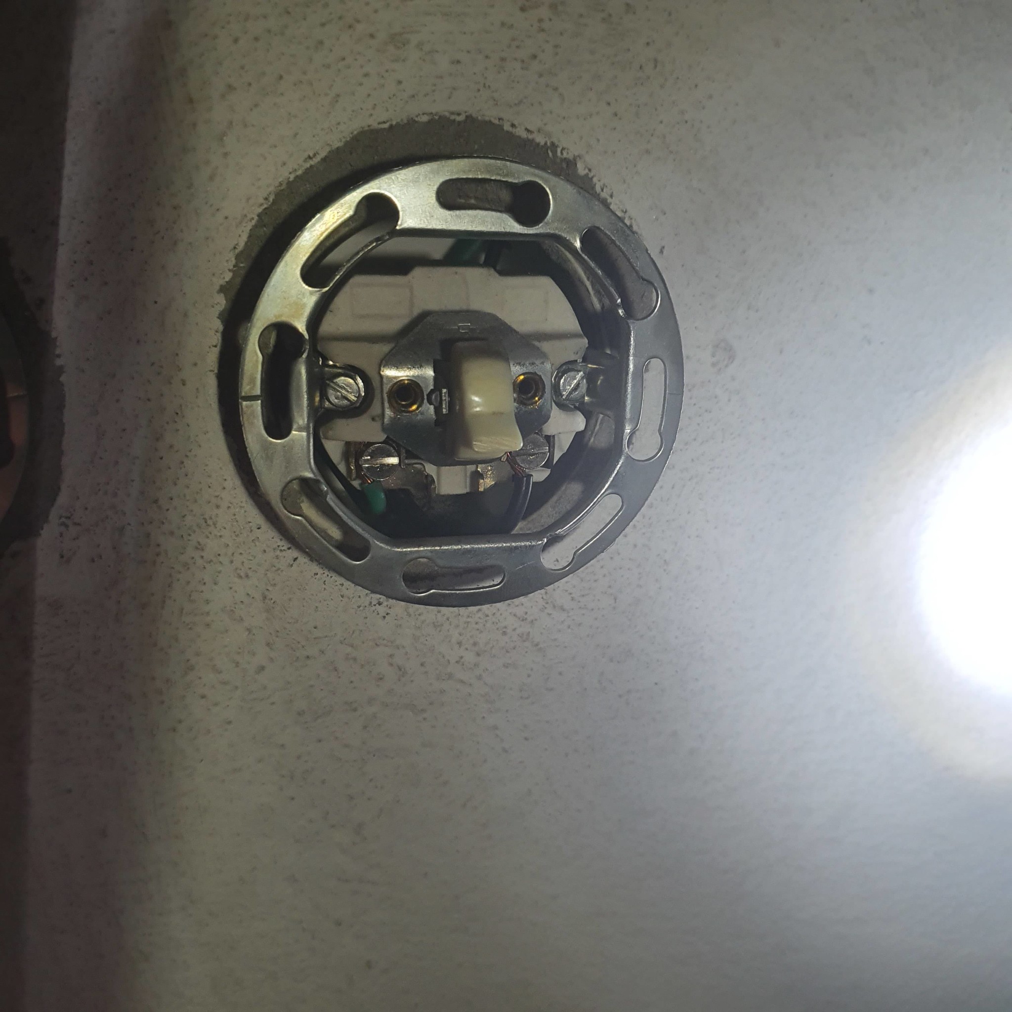

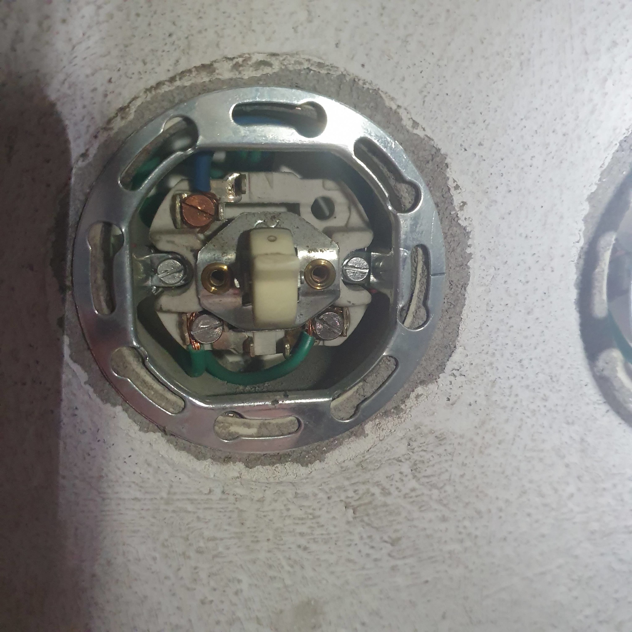

Jag håller på att göra om lite hemma, i ett hus från 1963, men skulle behöva lite hjälp här..
I ett rum i källaren sitter 2 separata strömbrytare alldeles bredvid varandra, som går till varsin taklampa i samma rum (2 lysrörsarmaturer).
Det jag vill göra är att koppla om detta till en brytare med 2 knappar. Problemet är att jag blir knäpp på hur det är kopplat..
Bilderna visar de 2 olika strömbrytarna som sitter där sen innan. Som man kan se så är det 2 enkelbrytare, där den ena har en svart och en grön kabel inkopplad. Så långt allt väl, svart är fasen och grön går till ena lampan. Problemet är den andra strömbrytaren som har 3 kablar in, 2 gröna och en blå. Den gröna nere till höger är fas, och den andra har jag ingen aning om.. Den blå kabeln (som är inkopplad längst upp till vänster på bilden) går till den andra lampan. Funkar bra att köra kablarna till respektive lampa ihop med ena fasen i en ny brytare för att styra båda lamporna från den.
Problemet blir att jag i så fall har 2 gröna kablar, varav ena är fasen, som jag inte riktigt vet var jag ska göra av då jag inte kan lista ut vad de är till för. Dessa går dessutom en annan väg ut i husväggen än brytaren bredvid gör (men de går på samma säkring). Har jag dessa urkopplade hittar jag ingenstans som jag blir utan ström (tänkte ifall det gick vidare till något annat uttag eller nåt sånt i huset).
Så min fråga är om någon här har en aning om de olika kopplingsplintarna är till för på en sådan strömbrytare? Är det för att mata vidare ström till något annat, eller är en av dom bara en blindning eller nåt? Och har någon ett tips på vad man bör göra som inte innefattar att bila upp väggen?

Ja, nu när det säger det så låter det väldigt logiskt.. Hittade också vad jag gissar är den andra strömbrytaren, så ska ta en titt på det senare idag.

Om det visar sig vara så att brytaren du hittat inte går till den lampan så kan det vara så att det är förberett för en till brytare, men av någon anledning är den inte installerad. Jag hade en trapp inkopplad med två ledare ut från den brytaren men kunde för mitt liv inte förstå vart den andra brytaren fanns. Efter mycket om och men hittade jag att ena ledaren var inkopplad direkt mot lampan och den andra var avslutad i samma dosa med en hatt. Så någon hade en gång i tiden antagligen förberett för att kunna ha en trappbrytare.Herr Stefan skrev:
Aha, ja det är inte helt omöjligt. Mycket underligt har man stött på i detta huset sen man började renovera . Ska ta en titt på det i eftermiddag när jag kommer hem..S hjulia skrev:Om det visar sig vara så att brytaren du hittat inte går till den lampan så kan det vara så att det är förberett för en till brytare, men av någon anledning är den inte installerad. Jag hade en trapp inkopplad med två ledare ut från den brytaren men kunde för mitt liv inte förstå vart den andra brytaren fanns. Efter mycket om och men hittade jag att ena ledaren var inkopplad direkt mot lampan och den andra var avslutad i samma dosa med en hatt. Så någon hade en gång i tiden antagligen förberett för att kunna ha en trappbrytare.
