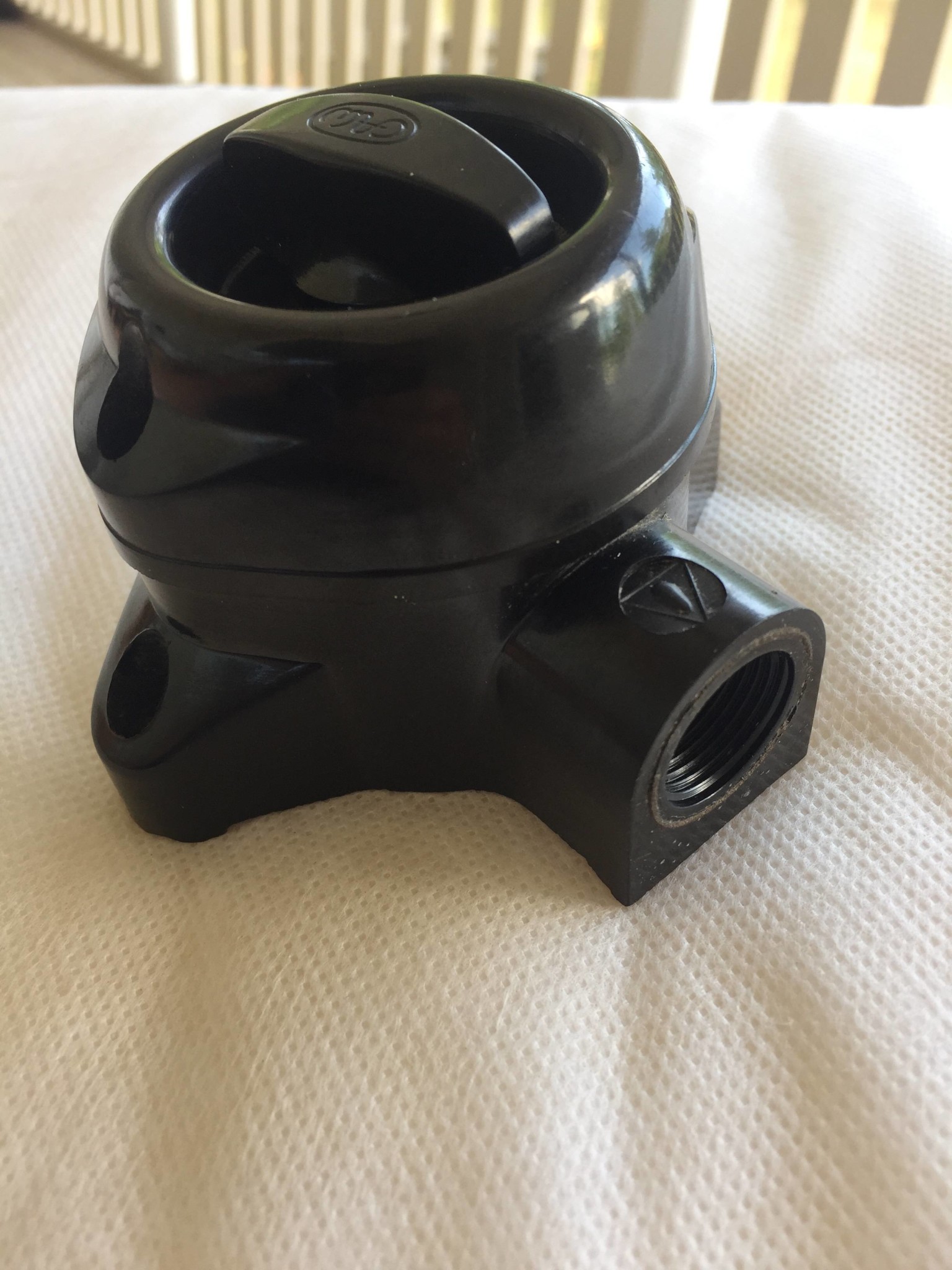

Svart gammal kabelförskruvning till strömbrytare på vit bakgrund.
Var kan man få tag på kabelförskruvning till en gammal strömbrytare? Brytaren är i fint skick men den gamla förskruvningen ville inte vara med längre. Biltemas variant passade inte.
Grossisterna har, det ska troligen vara en 18,6 mm förskruvning, numera är det mm mått så den nya standarden passar inte.
Höga Berget
Den äldre typen kallas "PG-gänga", man bytte av någon anledning gängor för ca 20 år sedan.
Det kan i sammanhanget vara värt att nämna att på den gamla goda tiden användes tätningar av metall, dessa blir inte jordade och återanvänder man en gammal brytare byter man med fördel ut den gamla metalltätningen.

Och PG står för "pansargäng"
Får bli en tur till Onninen, tack för alla svar!
