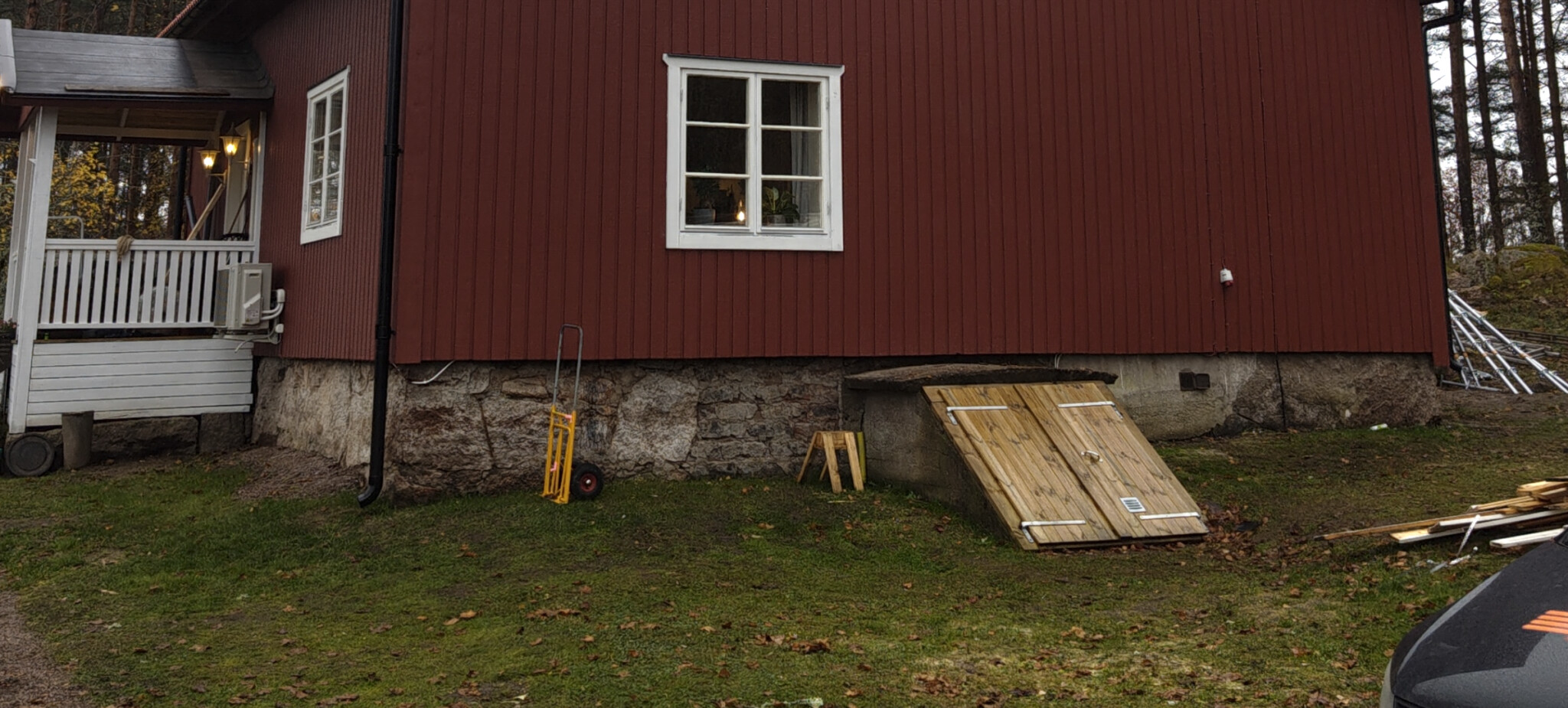

Hoj! Huset jag har är från 1800 talet, med en natursten grund som inte är så vacker eftersom de har blandat in slaggsten och betong där det saknas endel stenar. Det var gjutet mot grunden utan någon armering så den bara ramlade ner när man rörde vid den. Nu ser det ut såhär som på bilden. Det för mycket jobb med att få grunden snygg med natursten, så frågan är om någon har en snygg lösning för att behålla den gamla stilen, funderar på att grov putsa den efter naturstenen nu med något neutralt. Har ni några andra lösningar som skulle vara snyggt?
  • Rött trädhus med vit veranda, fönster, källaringång med träportar, och en gul pirra på gräsmatta. Skog i bakgrunden.
Skulle lägga en grundning med A bruk innan puts med C bruk. Så man får samma underlag/sugförmåga till putsen då stengrunden är av olika material
