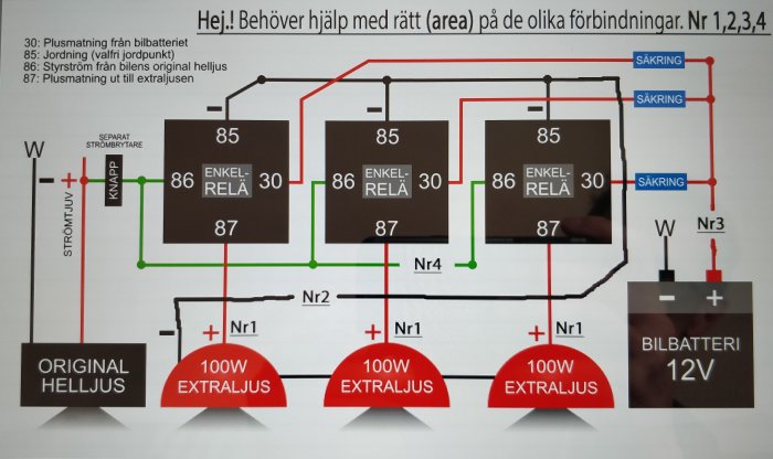

Hej igen.
Undrar om in kan hjälpa mig med inkopplingen av mina extraljus till bilen, är lite osäker på arean på de olika förbindningarna nr. 1,2,3,4.
  • Schematisk bild av inkoppling av extraljus till bil med numrerade anslutningar och reläer samt beskrivna komponenter.
För nr 4 räcker med någon tunn kabel typ 0,75 kvadrat. Dom andra skulle jag ha använt 4 kvadrat till. Nr 2 skulle jag ha dragit till karossen så nära lamporna som möjligt istället för tillbaks till reläerna.
