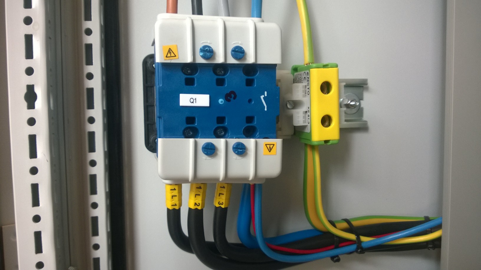

Under tiden en bild på hur man inte bör göra. Blandningen RK/EK (RK16, EK6 och RK1.5 på utgående nolla) och den stora areaskillnaden ger inget fackmässigt jobb, trots allt utfört av sk yrkesmän och under en landsomspännande, välrenomerad firmas alla kvalitetskontroller, fort- och utbildningar osv.
Denna brytaren har dock betydligt bättre klämmor än de flesta HB i centraler.

Och en röd kabel till nolla är ju en kul och ganska udda fågel. Inte helt vad man förväntar sig, särskilt som det i övrigt är OK färger. :)

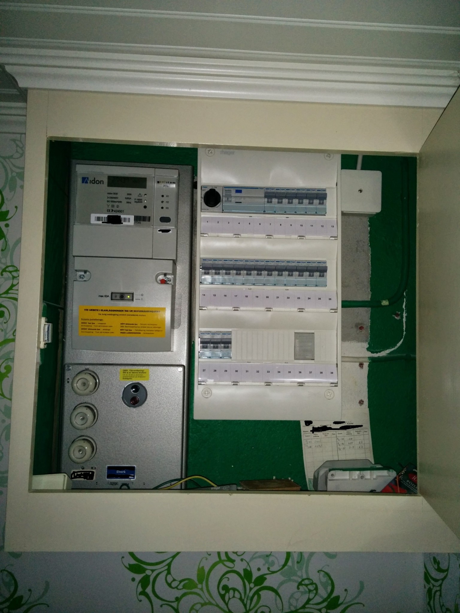

Så, nu är bilden slutligen på plats. Inget upphetsande, "gott" om plats till höger i bild där jag tänkte låta garagekabeln komma in; ansluta till en kopplingsdosa intill centralen. I den omvandlas kabeln automagiskt från EK till RK. Vidare till ovan nämnd kopplingsplint som kopplas till inkommande kabel samt huvudbrytaren i centralen som ni ser på bilden. Ok lösning?
