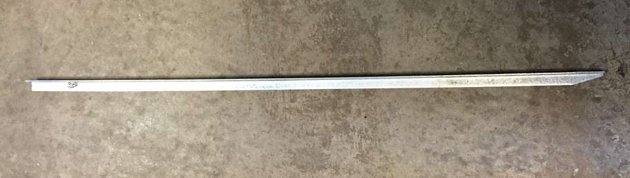

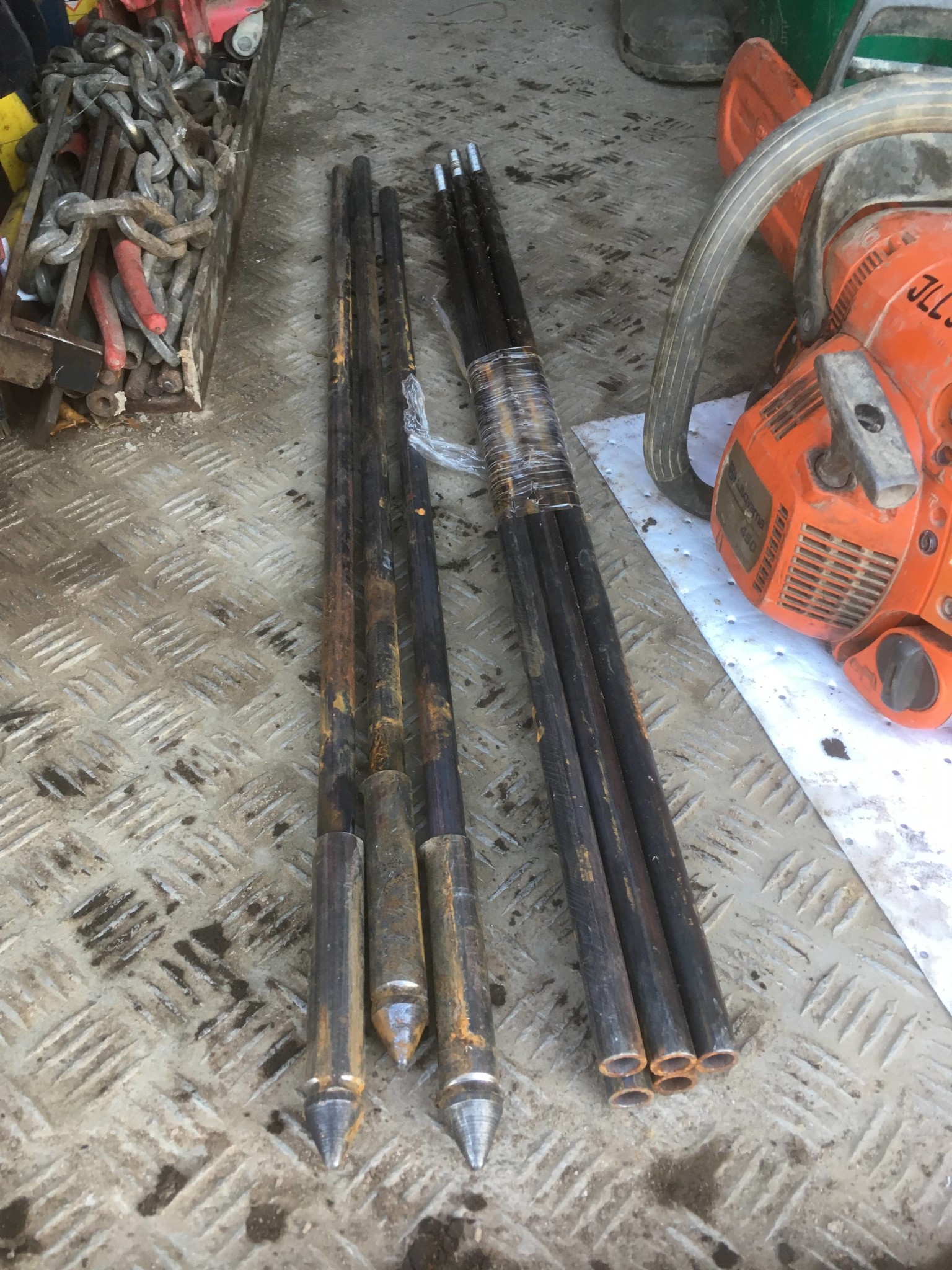

Hur gör man med de där "jordspetten? Ser ut att vara ytbehandlade rör.
Så här ser mina spett ut. De är 1 m långa och inget sticker upp ovanför gräset. Jag har två stycken spett,
och de räcker bra för ca 3 ha mark. 1200 m stängsel x 2 trådar.
https://www.hylte-lantman.com/skog-lantbruk/stangsel/tillbehor/jordspett-1-meter-genzo
Man fäster en 25kvadrats Cu lina i spetsen och slår ner dom. Är förlängare till med så är bara att mata på. Men här hemma får jag nog bara ner en längd med storsläggan.KnockOnWood skrev:
