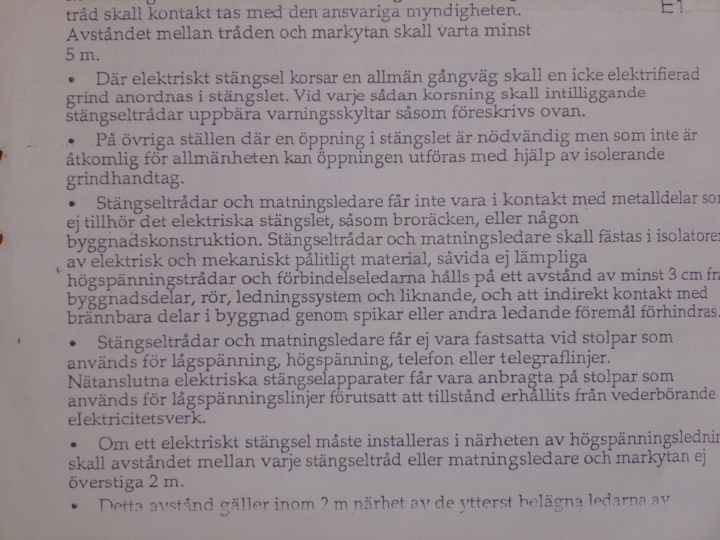

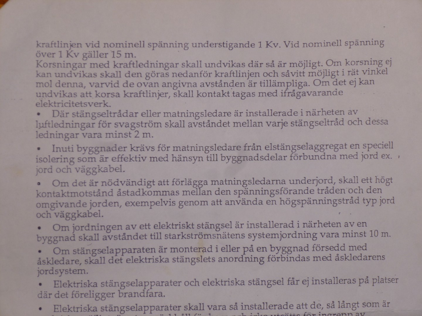

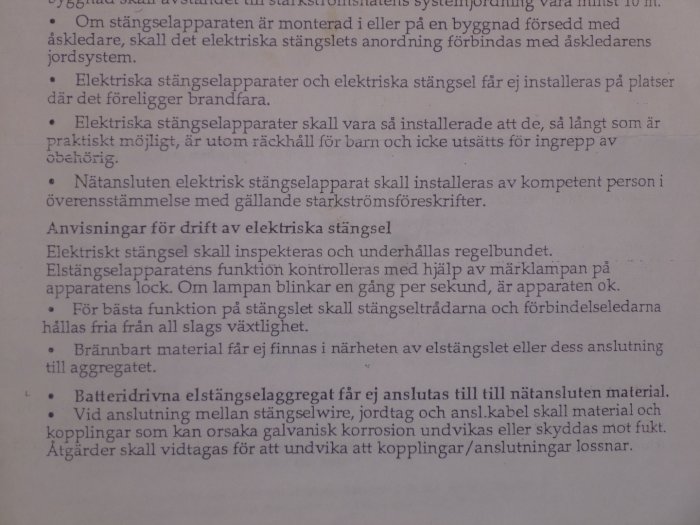

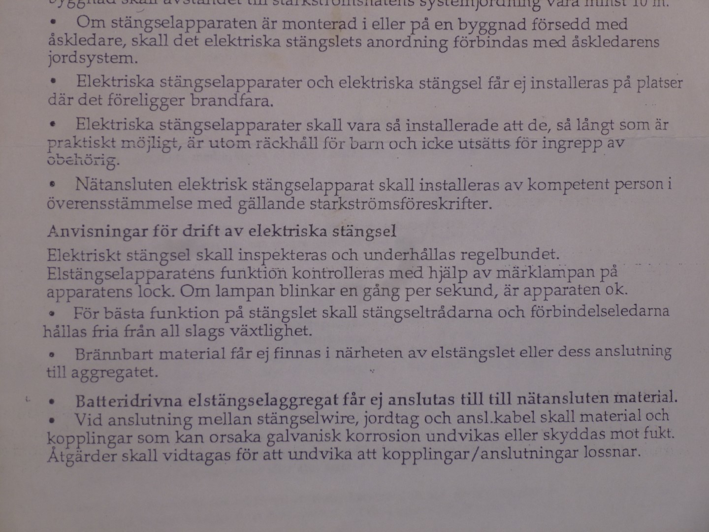

Del av bruksanvisningen fotograferad (hittar den inte på nätet, och min scanner är sönder).
Hoppas att det är läsbart:
