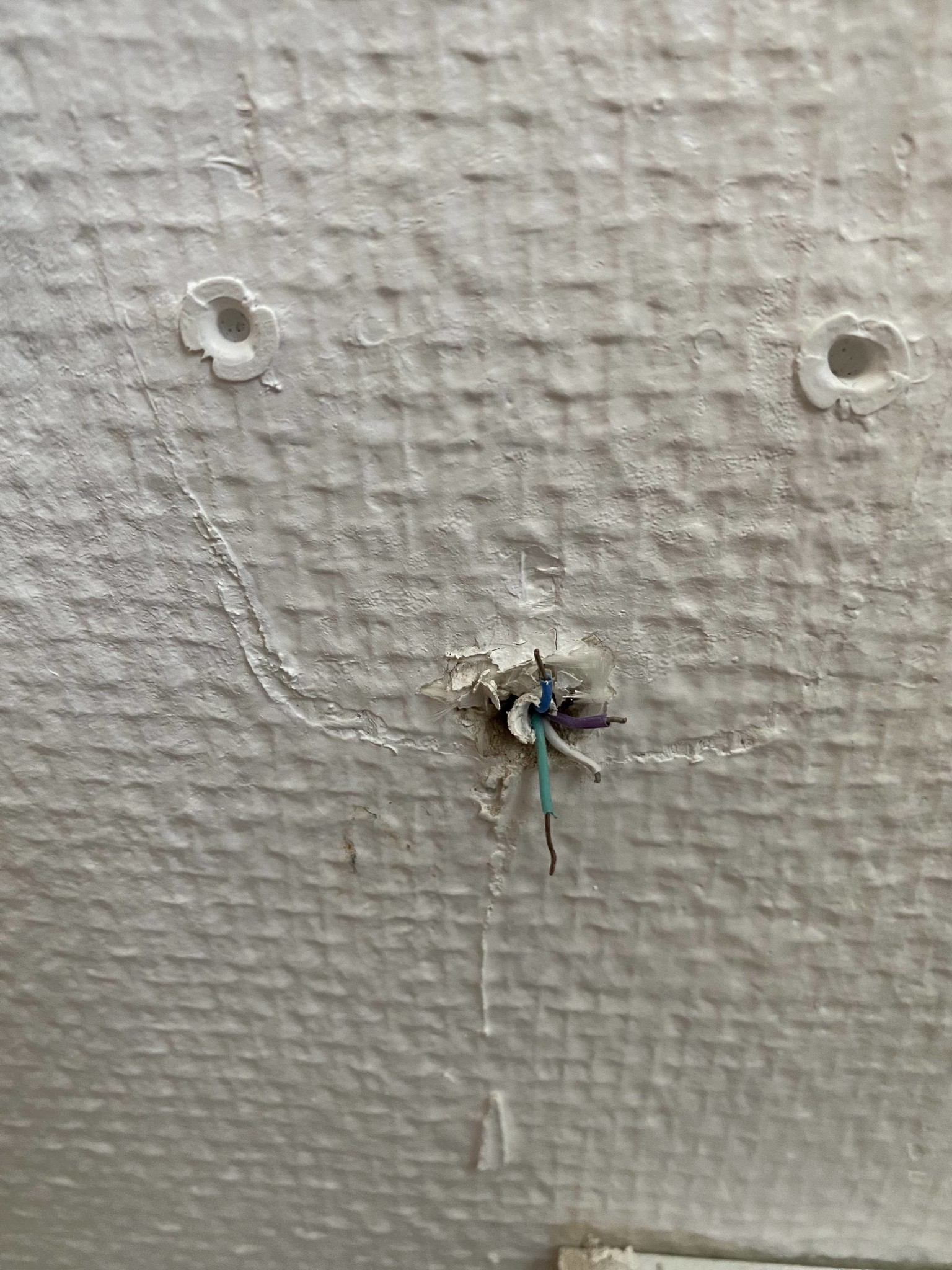

Har flyttat till ett äldre radhus där det sticker ut kabel ur väggen. Antar att det är en gammal telefonkabel? Ok att bara peta in i väggen och spackla över?

JAg skulle nog klippa av trådaran lite olika mycket, så de inte kan få kontakt med varandra. Det har inget med säkerhet att göra, men OM de fortfarande är inkopplade i en telestation, så kommer det att gå larm där om de kortsluts. Det är inga farliga spänningar eller strömmar som i så fall är aktuella, bara lite onödigt.

klipp bort så att ingen koppar sticker ut, dra lite eltejp på kardelerna.
Sen kan du peta in kabeln i väggen och spackla över hålen.
