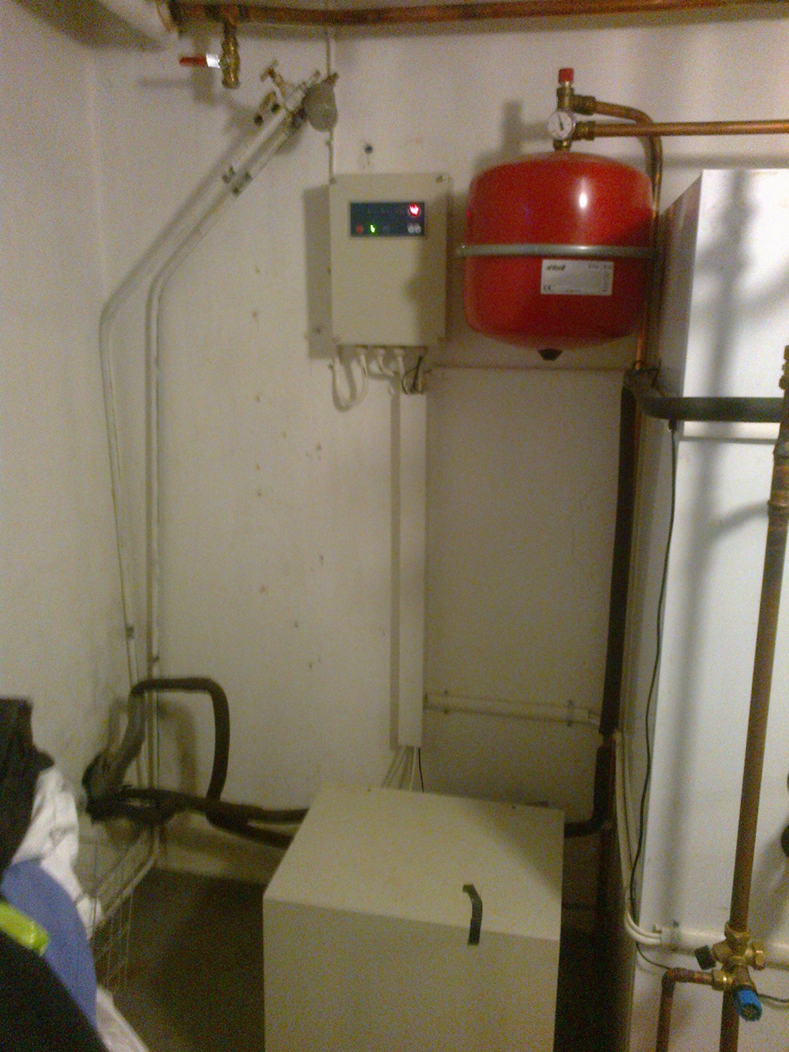

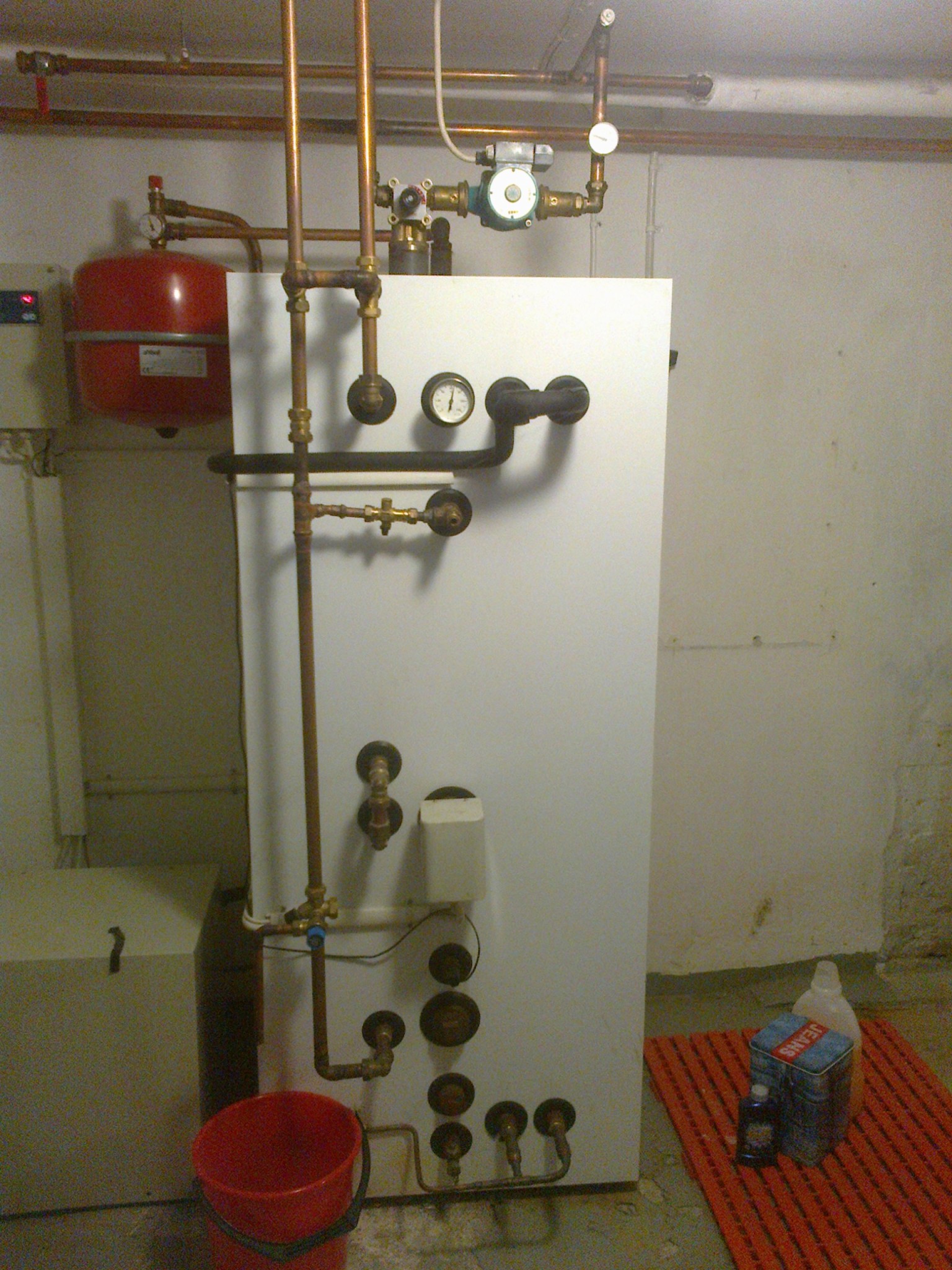

Om jag har fattat det rätt så med shunten stängd och cirkulationspumpen på så cirkulerar vattnet bara i acumulator tanken?
Cirkpumpen sköter cirkulationen över radiatorerna är shunten stängd sker ingen cirkulation i tanken endast över radiatorerna. Cirkulationen över kopparslingan som värmer tanken sköter kompressorn om utan cp.
Men hur ska jag göra för att kunna få 60 gradigt tappvatten utan att behöva ha värme i elementen?
Ingen aning du bör ha en manual till din vp men vad ska du med 60 gradigt vv till drygt 50 grader bör duga bra.
Har hört att man bör ha minst 60 grader på tapp vatten för vissa bakteriers skull.
Har man beredare bör man ha minst 60 grader hela tiden eller göra som de flesta vp tillverkarna gör ha lägre temp och lägga in en schema lagd temperaturhöjning var 7de dag. Anledningen till lägre temp är dels bättre cop och dels att de flesta vp klarar inte att få upp beredaren i 60 grader. Men har man som jag tror att du har en vv slinga i tanken då kan man köra med lägre temp utan risk för legionella nackdelen med slinga är att dom brukar kunna ge lite mindre vv vid stora tappningar men med 500 liters tank och dubbla slingor bör det funka helt ok.
