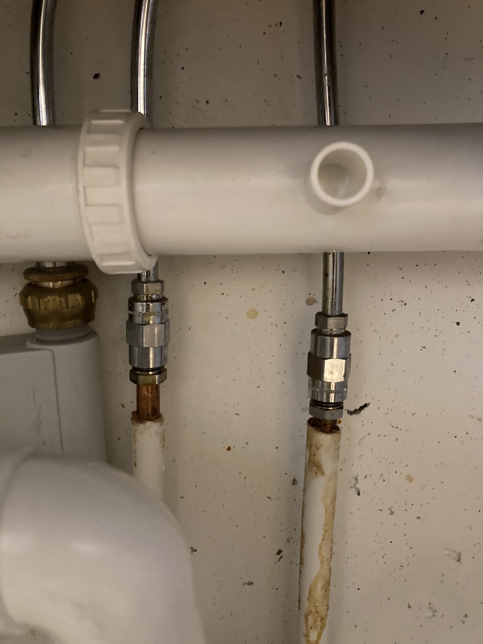

Jag håller på att riva mitt kök inför renovering och måste plugga igen tappvattnet under tiden. Som ni ser på bilden har jag ingen kulventil så jag tänkte proppa röret (vattnet till hela lägenheten går att stänga av i badrummet) och sätta kulventil när den nya blandaren kommer på plats.
Men vad ska jag ha för propp till den här kopplingen? Jag tänkte proppa i toppen av kopplingen där rören från blandaren kommer in. Det står ”FMM kon R3/8x10” på kopplingen till röret. Måste jag ha en propp som specifikt är för konade kopplingar? Och ska jag ha någon tätning?
Jag fick med mig två sånna här från Bauhaus men jag vill dubbelkolla innan jag plockar loss allting så att jag inte står där med brallorna nere om det skulle vara fel.

Du köper naturligtvis dina planerade kulventiler redan nu och monterar dom i stället för proppar som du sedan inte har någon nytta av.
