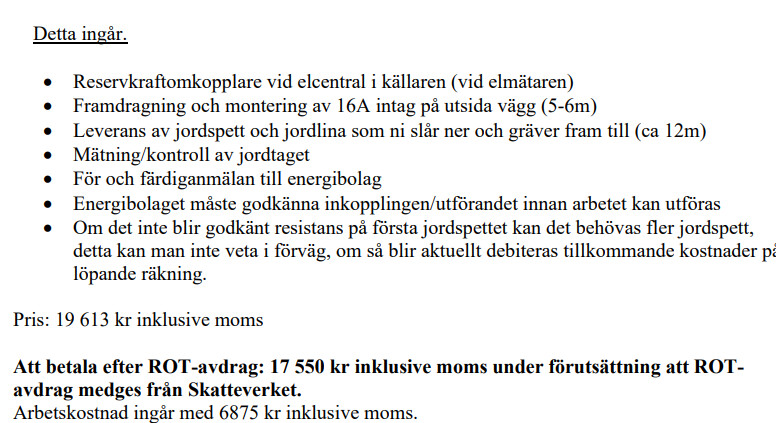

men det ger ju inte bättre napp på företag som vill åta sig jobbet, dock ... 😢
