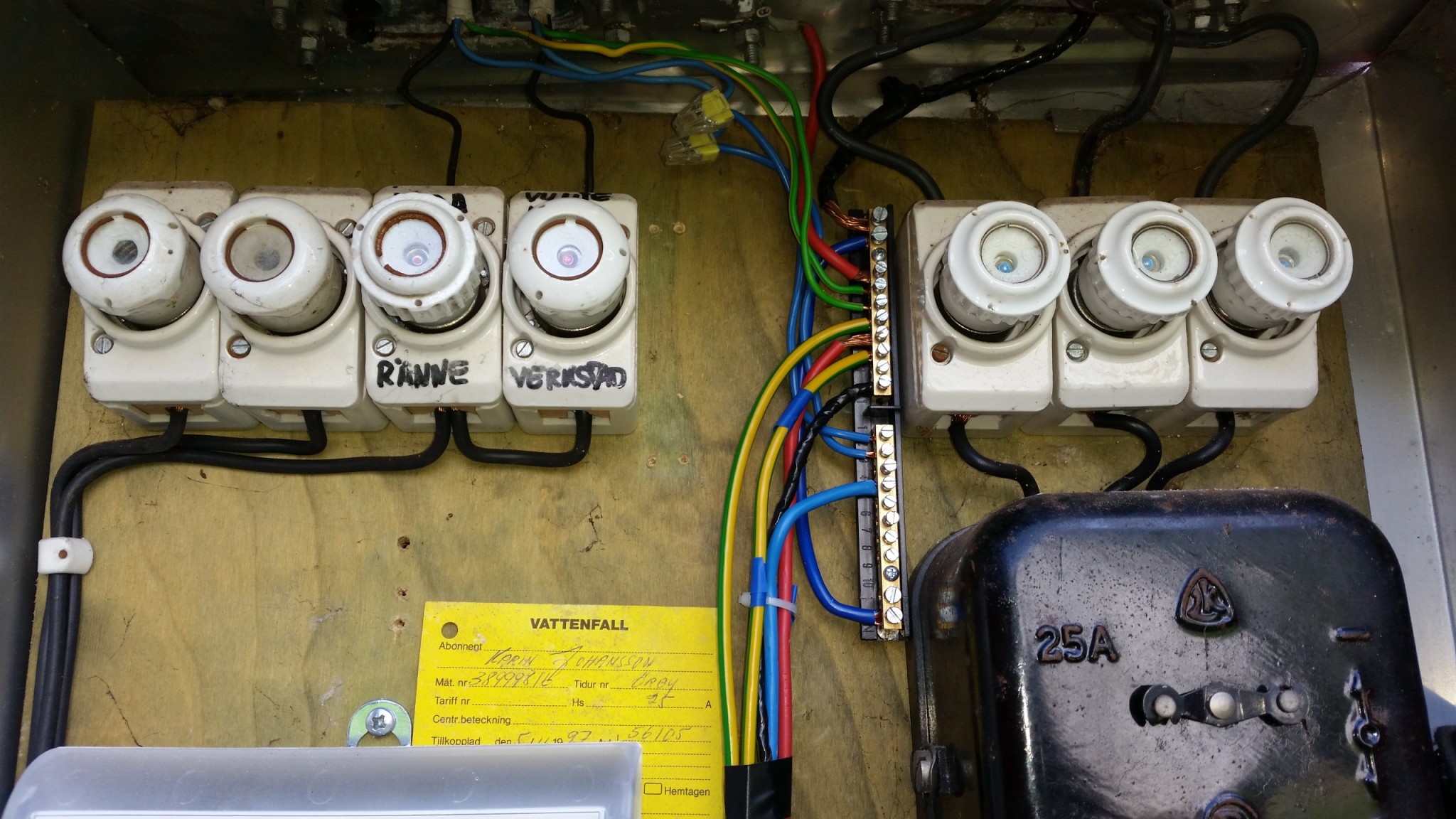

Elkopplingsskåp med separerade PE- och N-ledare, röda ihopkopplade kablar och mätare.

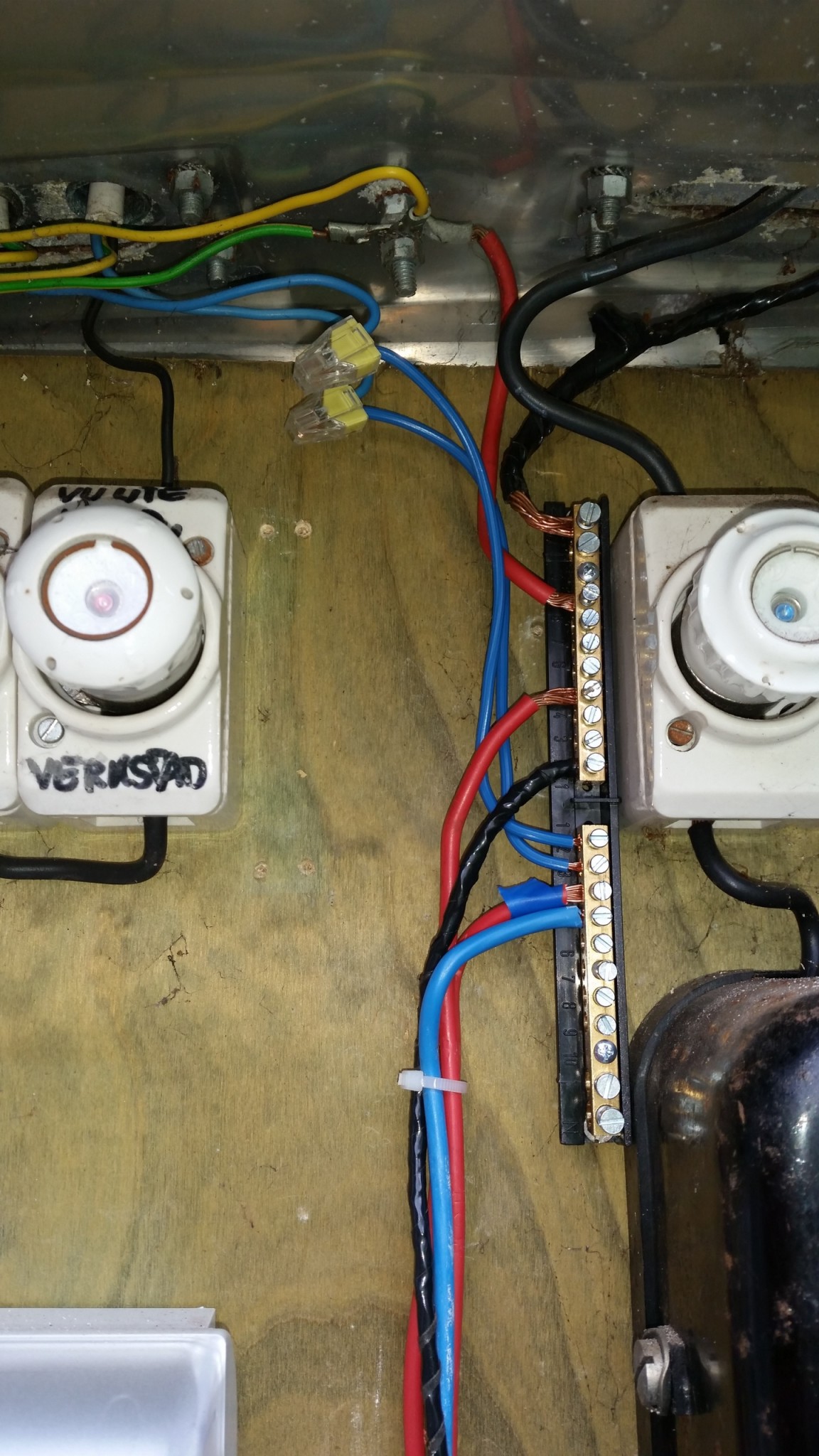

Steg 2: PE och N separerade, ihopkopplade via mätaren med rött... PEN till huset flyttad till PE. Skarat inkommande nolla med 773 som jag faktiskt hade liggande.
Det ser bra ut.
Elmätaren matas med en röd ledare från PE-plinten. Det är en nolla som går till mätare. Just nu kan man säga att det är en PEN-ledare som passerar elmätaren och vänder tillbaka mot N-plinten. Så har det alltid varit så det lär vara tillförlitligt, och dessutom svårt att ändra, men egentligen borde PE- och N-plintarna byglas med en kort ledare, och sedan dras en blå nolla från N-plinten till elmätaren.
Jag skulle också dra en sep PE-ledare ned till PE-skruven i botten på skåpet. Det är ju en eller några ledningar som tar sin PE(N) därifrån.
Skall det inte dras från PE till mätaren? N-plikten skall så småningom hamna bakom en JFB.

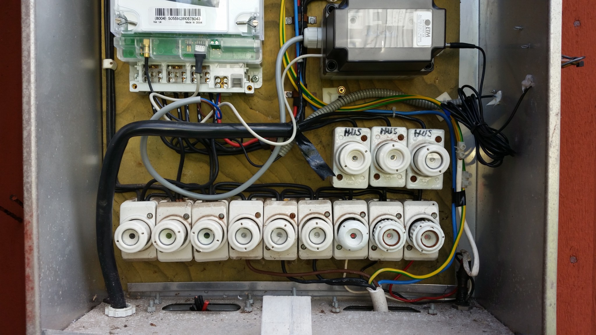

Elcentral med säkringsdosor och jordningskabel ansluten till PE-plint, fjädrande tejp på kabel och klippt kabeländ.
Elcentral med blå tejp på gul/grön jordkabel, byglad PE- och N-ledning, utan dödshandske.
Så, nu får det räcka för idag. :) Jordningen går via PE-plinten, och inte höljet. Tejpade lite blått på gul/grönt till min fuljordade undercentral. Byglade mellan PE och N direkt, istället för via mätaren. Passade också på att klippa loss dödshandsken. Fick inte loss den från förskruvningen, den sitter dikt an på undersidan.
Jag tycker det blev bättre. Skall hitta plats för min JFB bara...
Det blev ju mycket bättre :thumbup: Jag ser att du kom åt elmätarens plint, det ska väl vara plomberad egentligen...
Nä, elmätaren behöver ingen skyddsjord, den behöver en nolla. Men, jag är inte säker, det kanske är bra att ta ut den nollan separat från PE-plinten som det är gjort nu eftersom det är omätt ström. N-skenan ska nog endast användas för uttag av mätt ström.
Om nollan bryts av JFB, hur reagerar mätaren då??
Låt nollan till mätaren gå från den nya PEN plinten den ska inte kunna brytas och absolut inte av att en JFB löser ut. Du skulle kunna skaffa en plint till och sätta den till vänster om din övre och använda som ren PE för grupperna i skåpet och jord av höljet osv. Då blir den övre högra renodlad PEN och inte så belagd som den är på väg att bli nu, du har möjlighet att fixa till allt bra när mätarplinten ligger öppen inget som hindrar att byta och dra de ledare man behöver.
