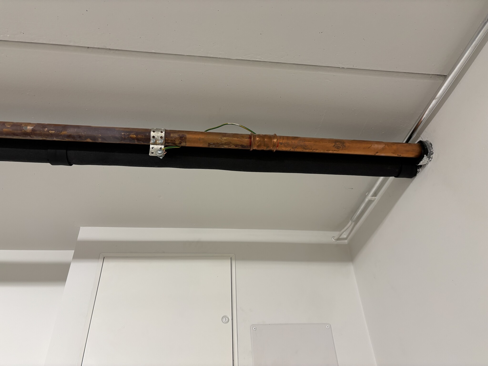

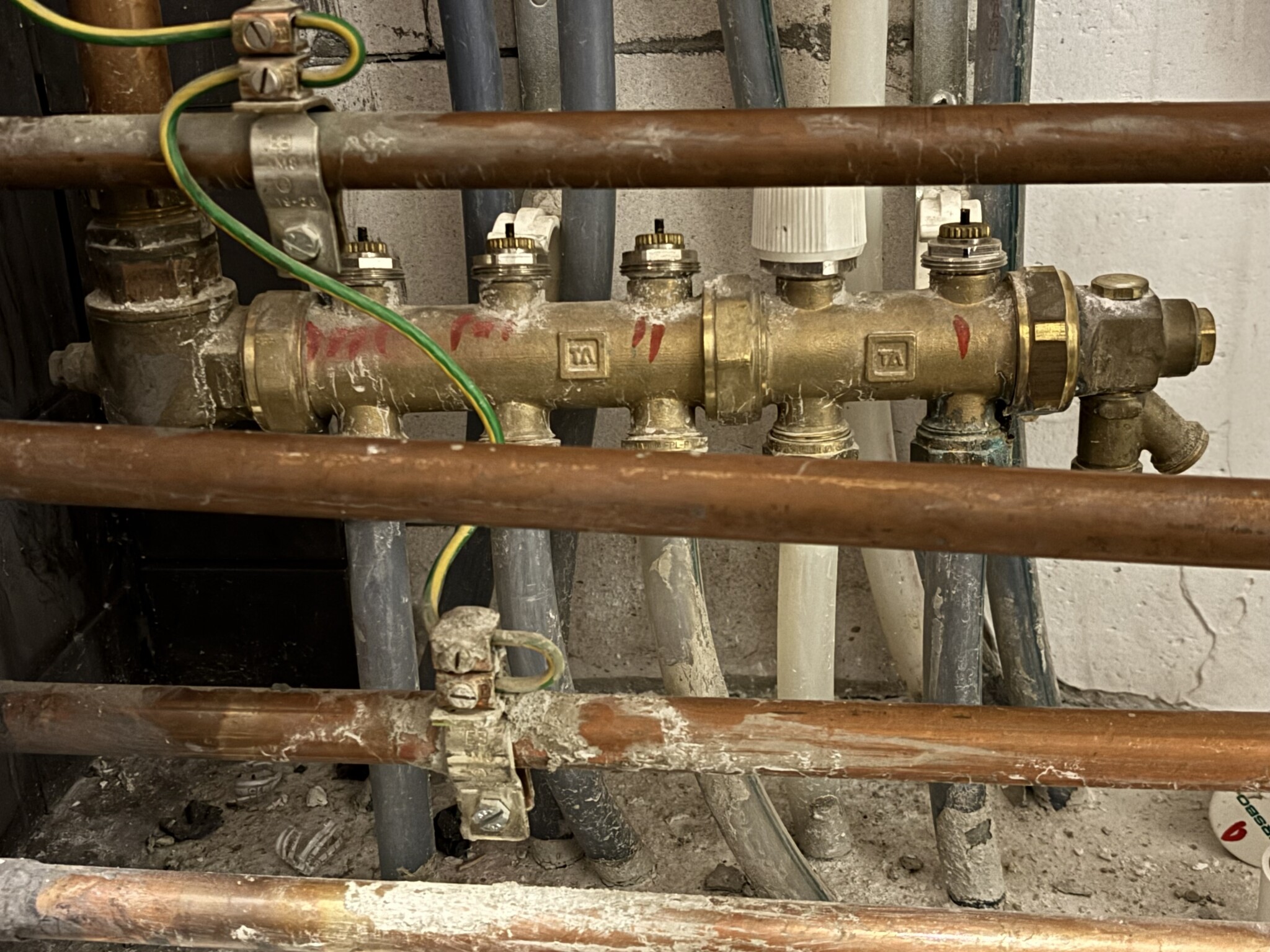

I pannrummet upptäckte jag följande långa jordledare. Den börjar här, där tappvattenrören (inkl. VVC slinga) jordas samman:

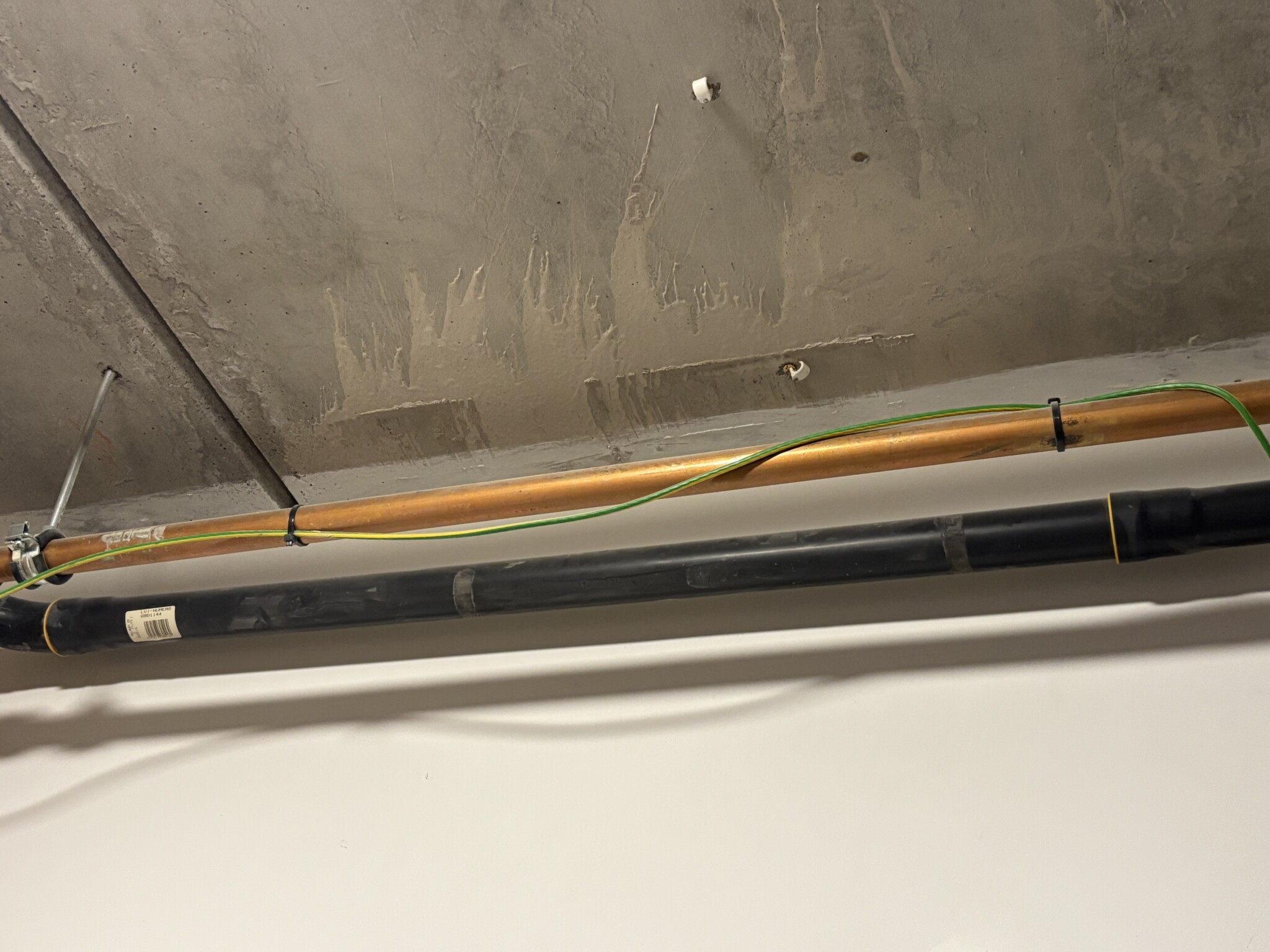

Sedan slingrar sig den gröngula ledaren längs med golvvärmens framledningsrör (röret till fördelaren på bilden ovan) många meter:
...och via rörgenomföringen ut ur pannrummet till det intilliggande rummet där den är kopplad till golvvärmens återledningsrör (det oisolerade röret på bilden) så här:
Någon som kan upplysa mig om vad som kan tänkas vara syftet med denna långa jordledare? Kunde man inte ha jordat inne i pannrummet istället? Röret ledaren är kopplad till är alltså inte det som den är dragen längs (det är isolerat utanför pannrummet men inte inne i), men det finns flera lämpliga platser där fram- och återledningsrör löper parallellt och nära varandra. Bakgrunden är att jag håller på att isolera rören då det intilliggande rummet blir onödigt varmt, och undrar om jag bara kan flytta denna jordklämma in i pannrummet.

Det är även för mig en gåta. Troligen är det ett tafatt försök till skyddsutjämning. Men då ska det finnas en anslutning mot inkommande PE(N) för elsystemet. Det kanske finns indirekt via rören. Är dina vattenrör inkommande och i metall? Dessutom ska skyddsutjämningsledaren vara kort, typ en halv meter, för att det ska ha någon effekt.
Inkommande vattenrör är svarta plaströr (PEM?), inte metall. Elcentralen ligger strax under den där punkten där rören är jordade utanför pannrummet, men jag har inte sett någon jordanslutning till rören därifrån. Skall kolla igen vad som finns bakom väggen.

Om du inte har några andra delar i metall som kommer in i byggnaden, då behövs ingen skyddsutjämning.
Om forumet inte finner en rimlig förklaring till det vi ser så kan du ta bort den där sladden i sin helhet. Vi får invänta fler svar.

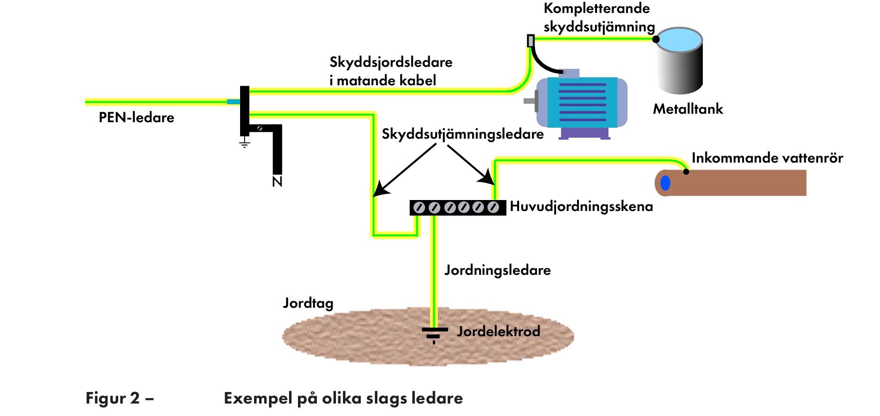

Se bild på hur det ska se ut när det är rätt utfört. Då ska det alltid finnas en huvudjordningsskena dit utjämningsledarna ansluts.

Enda svar jag fick från tidigare ägare att syftet är "jordning", så ingen hjälp där. Har nu tagit bort den här kabeln och därefter mätt lite resistans. Mellan elektrisk jord och inkommande vattenrör som är av PE får jag ju förstås ∞ Ω. Mellan samtliga metallrör i pannrummet (golvvärme och bruksvatten, inkommande och utgående) och elektrisk jord har jag full kontinuitet (0 Ω). Jag har hittat en jordskena i ett kopplingsutrymme under gruppcentralen under röret på samma horisontella plats kabeln var ansluten, men som sagt var kabeln inte ansluten till denna. Jag skulle i princip kunna öppna en genomföring mellan pannrummet och kopplingsutrymmet och rutta kabeln dit... hur vet man om spänningsutjämning behövs?

Skyddsutjämning behövs om du har flera utifrån inkommande ledande ledningar av olika slag, el, tele, fjärrvärme, armering, vatten ....
Då vattenrören verkar isolerade från skyddsjord i din anläggning så tror jag det får vara så. Man ska inte jorda allt man hittar i metall, typ diskbänk. Dvs man ska inte föra in jordpotential mer än absolut nödvändigt, varken skyddsjord eller moder jord.
