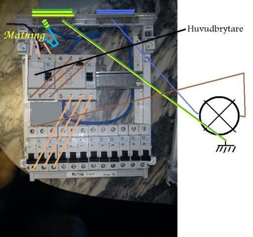

Jordfelsbrytarfundering
Hur ska jag koppla en jordfelsbrytare för att göra det?snaggletooth skrev:De flesta moderna jordfelsbrytare går att koppla i vilken riktning som helst. Men är du det minsta lilla osäker på hur du skall koppla så överlåt det till någon fackkunnig, för en felaktig jordfelsbrytarinstallation kan bli livsfarlig istället för att göra anläggningen säkrare.

Dvs göra anläggningen mer farlig för personer än den varit utan jordfelsbrytare!
Att koppla fas ut på jorden är ett alldeles för enkelt svar.
Hur ska man praktiskt ha sönder jordfelsbrytaren?mr.Ola skrev:Jag har för mig att RUTAB's grejjer inte pallar att nollan kommer från andra sidan jämfört med faserna, alltså att man kopplar dem i olika riktningar genom brytaren men annars så kan man väl koppla dem som de levereras?! Tror nog att den som öppnar skåpet efter att det är kopplat begriper vilken som är inkommande oavsett om de kommer uppifrån lr nedifrån på brytaren!![]()
En JFB är en strömtransformator, där strömmarna i de fyra ledarna (RST+0) ska vara lika. Om summan inte stämmer, går extraströmmen och löser ut JFB elektromekaniskt.
Dessutom arbetar vi med växelström, där strömmen går fram och tillbaka, hur ska då utrustningen känna på vilken sida lasten ligger?
Den mest uppenbara fällan är att man kopplar så JFB bryter nollan och eller skyddsjorden till grupper/strömförbrukare/undercentraler som ligger utanför JFB.magnu skrev:
En flytande nolla är väl rätt farlig, det kan bli upp till 400V i vägguttag och till 230V-prylar.
Och har man dessutom fipplat till det riktigt så är skyddsjorden också med här, ihopkopplat med den flytande nollan, då blir det riktigt livsfarligt att vistas i huset då alla jordade metallhöljen kan få spänning på upp till 230V, det gäller spisar, tvätt och diskmaskiner, micro, persondator osv osv.
Kanske inte så lysande direkt. :O
Skulle anläggningen över huvud taget starta om man kopplat så illa?Mikael_L skrev:Den mest uppenbara fällan är att man kopplar så JFB bryter nollan och eller skyddsjorden till grupper/strömförbrukare/undercentraler som ligger utanför JFB.
Det jag menar är att jag som nästan kan det här, har svårt att tänka ut några metoder, för att få JFB att fungera, samtidigt som jag gör anläggningen livsfarlig.
Men i och för sig, att koppla jorden rätt, ser jag som något som alltid blir gjort, även om skruven kanske inte blir ordenligt åtdragen. Därför har jag kanske en något begränsad fantasi om hur illa man kan koppla.

Hade inte tänkt att ställa frågan men från första gången jag såg bilden tyckte jag det ser ut som matning går från JFB och sedan till ovansidan av dvärgarna. Stämmer det?tomsa1962 skrev:
Om så är fallet, hur tänkte du då? Är nog detta många reagerat på... Fasskenan sitter ju på undersidan av dvärgarna.

Som jag redan svarat i inlägg #10:
tomsa1962 skrev:Ok så att koppla jordfelbrytaren åt vilket håll som helst är ok men säkringarna måste vara i en rikting??
Eller menar du att skenan sitter på fel sida?
Det gör den eftersom jag bara flyttade ner raden med säkringarna å inte bytte sida på skenan innan jag tog kortet eftersom jag inte visste om det gick att göra så eller inte
Lite dumt av mej iofs![]()
Ok, fel av mig att kommentera i en tråd där jag inte läst alla inlägg. Men jag slutade läsa eftersom jag tyckte att du tomsa hade tagit dig vatten över huvudet när du frågade om varför blåa kabeln om var sida av JFB var kopplad till var sin skena..

nsiak skrev:Ok, fel av mig att kommentera i en tråd där jag inte läst alla inlägg. Men jag slutade läsa eftersom jag tyckte att du tomsa hade tagit dig vatten över huvudet när du frågade om varför blåa kabeln om var sida av JFB var kopplad till var sin skena..
Och då är jag ingen elektriker som vill gnälla, bara en el/elektronik-intresserad hemmapulare...
Frågade för att jag som sagt aldrig har kopplat en jordfelsbrytare & ville ha min teori bekräftad om anledningen till denna koppling
Hur fick du reda på hur det skulle kopplas från början?
