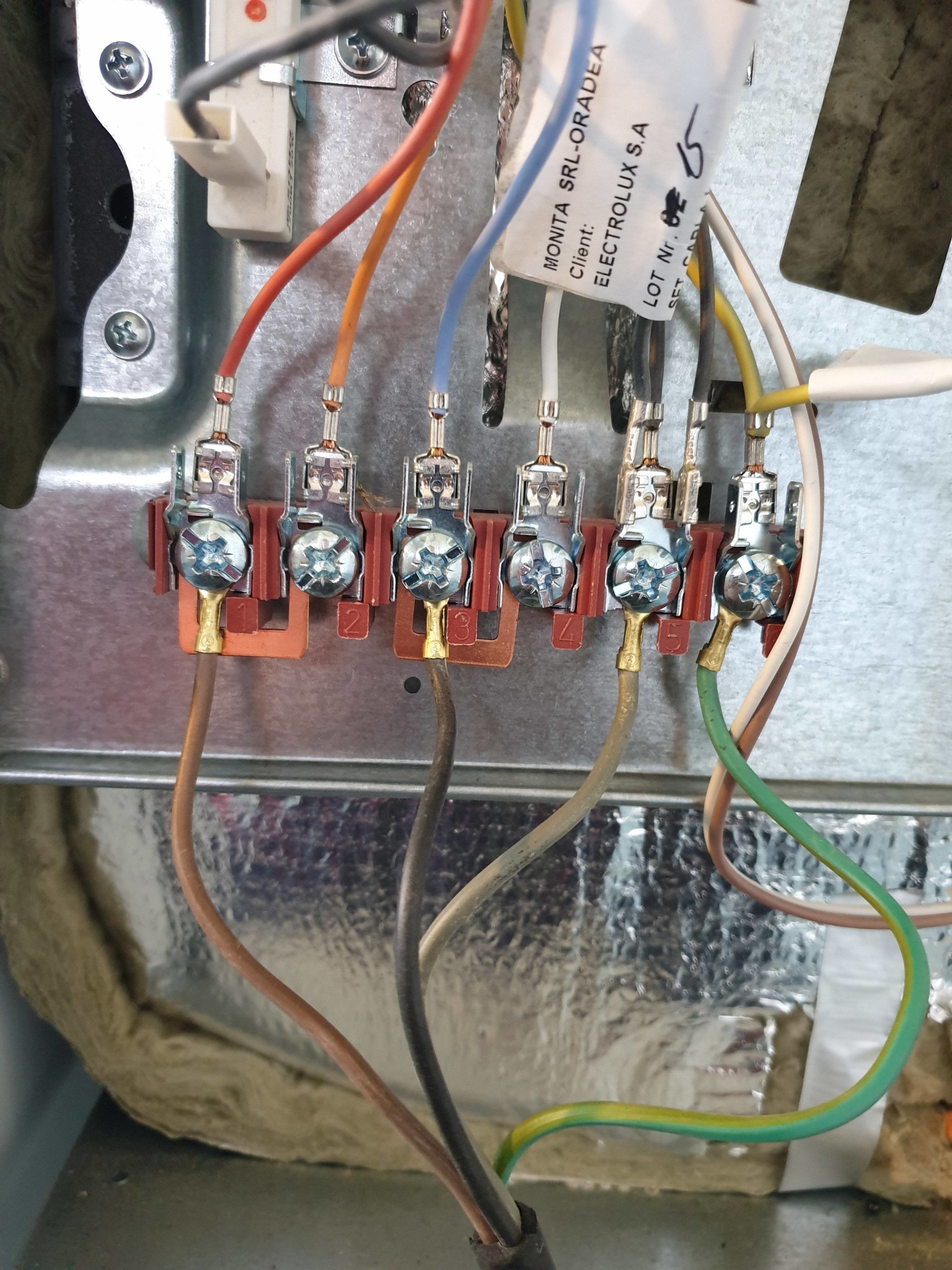

Är på landet och helt plötsligt löste jordfelsbrytaren ut. Kom fram till att det är spisen men det är lite konstigt fel. Går endast ha 2 av säkringarna iskruvade annars löser det ut fast spisen är avstängd. Med 2 säkringar i går det att använda 2 av 4 plattor. Slår jag på någon av de andra så löser det ut, likaså med ugnen och t.o.m om jag bara tänder ugnslampan. Har skruvat bort bakstycket, tagit isär perilexkontakten och uttaget. Känt på alla skruvar utan att hitta något konstigt. Har tyvärr inget att mäta med.

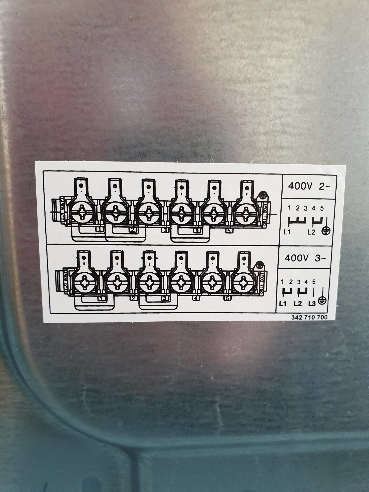

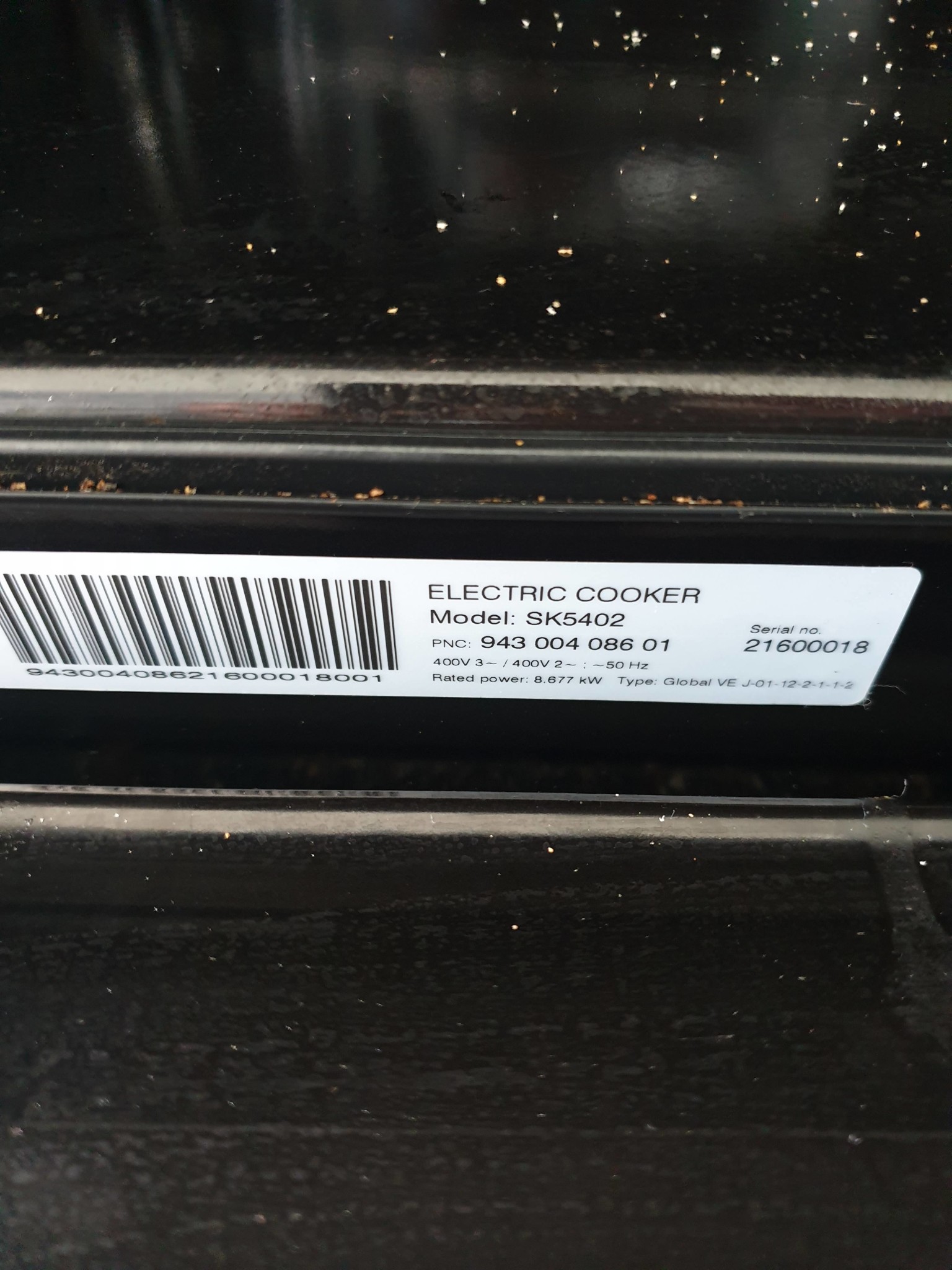

Vad står på spisens märkskylt och ur är den inkopplad, 400 V tre faser eller 230 V tre faser och nolla? Det har betydelse för felsökningen.
Är det med två eller tre säkringar i?P Peter_K skrev:

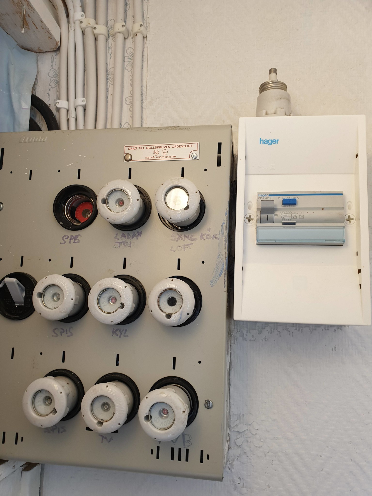

Har du alla tre inkommande faser? Ingen mätarsäkring som är trasig? Har JFBn slutit alla tre faser? Inga andra förbrukare som är inkopplade på gruppledningen till spisen? Det låter som en 400 V-spis och den kan då bakmata en felaktig grupp någon helt annanstans. På din beskrivning skulle det annars vara fel på flera element i spisen vilket inte är sannolikt.

Den är inkopplad med 3 faser vad jag kan se och den ena säkringen går inte att ha i överhuvudtaget. Spisen fungerar att använda med 2 plattor och 2 säkringar i. Men löser ut så fort jag försöker använda någon av de andra 2 eller ugnen . Enbart ugnsbelysningen löser också ut . Lillstugan som vi bor i matas från stora huset där även inkommande el finns men där har de inga problem.

Den fas som löser JFB ligger säkert direkt in på något utan att gå över strömbrytare, du har lyse i ugnen, då är det en transformator eller ett förkopplingsmotstånd för att få 230V till lampan, kolla in lyset först,kanske koppla ut det helt.
I bland så är det även direktkopplat en fas till elementen och inkoppling av dito med fas nummer 2 eller 3, bara koppla ur elementen och mäta till jord, blir lite av uteslutningsmetoden och igen månresa

En fråga till, om du skruvar ur samtliga säkringar utom de två nere till spisen, löser JFBn fortfarande vid användning av ugnen?

Ja den löser ut även om alla säkringar är urskruvade.Bo.Siltberg skrev:
Har kollat och alla 3 inkommande faser finns, åtminstone är säkringarna hela.

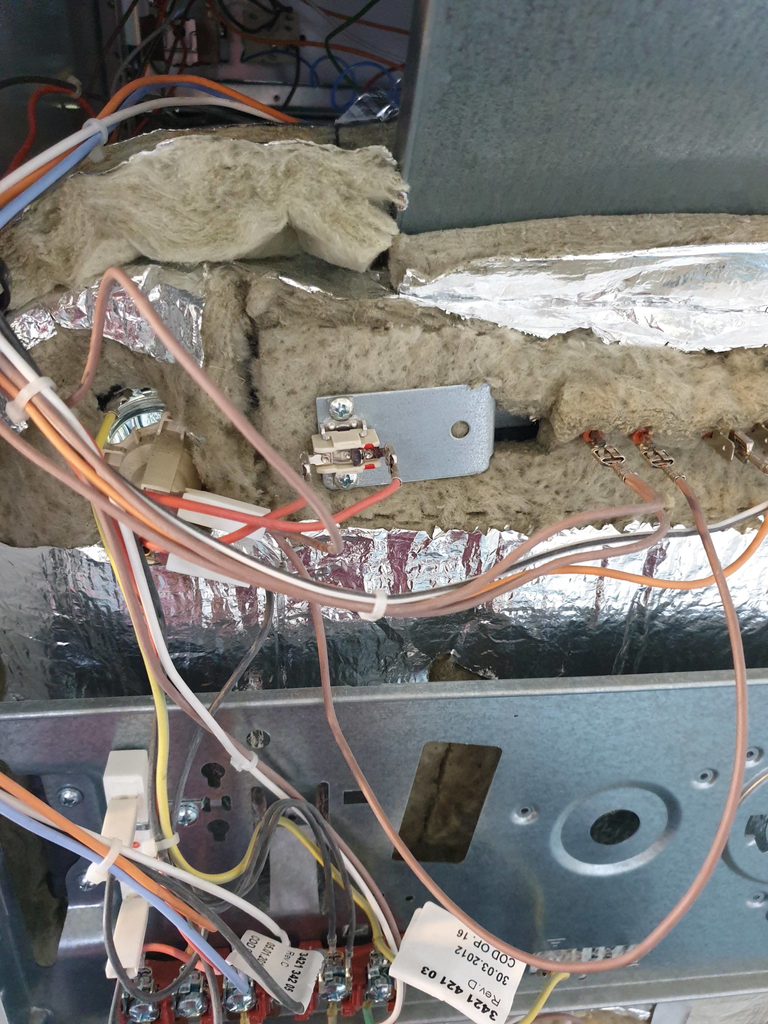

Har tyvärr inget mätinstrument med mig. Kan testa att koppla bort lyset eller värmelement lite senare i eftermiddag.J jonaserik skrev:En förutsättning enligt nedan, du måste veta vad du gör

Inkopplad med 400 V trefas.
Urkoppling av ugnslampan gjorde ingen skillnad.
Min gissning är att det är ett jordfel i direkt anslutning till en av de ingående faserna. Därför löser jordfelsbrytaren även om inte spisen är på. När säkringen med felet är urskruvad så löser inte jordfelsbrytaren. Men när du försöker använda ugnen eller en av de två plattorna som orsakar felet så kopplas en av faserna med säkring i via elementet, plattan, ugnslampan ihop med fasen som har jordfelet. Därmed löser jordfelsbrytaren.
Jag vet inte om det är tvåpolig brytning på elementen och lampan. Annars kanske det kan bli detta problem av ett jordfel i endast ett element. Eller lampan.
Du har inte mycket kvar att kolla nu , ryck anslutningarna till alla element som steg ett, sen finns det en annan del med, har varit med om att kontrollamporna har stökat till det. Kolla även under glaset ( öppna överdelen ) det kan vara någon del somligger emot. Det som talar mot det är att om en ledning ligger mot jord så smäller säkring och inte JFB , sätter nästan en slant på ett element
