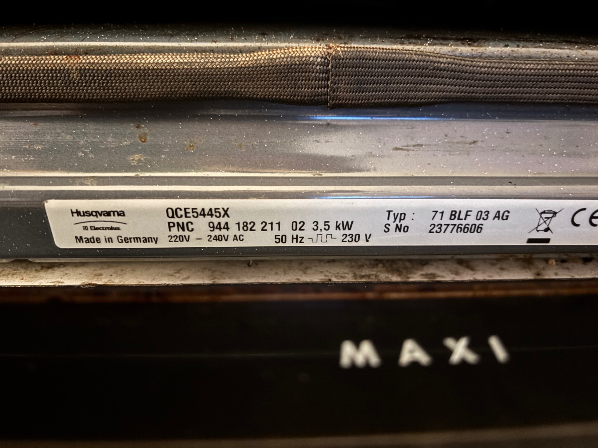

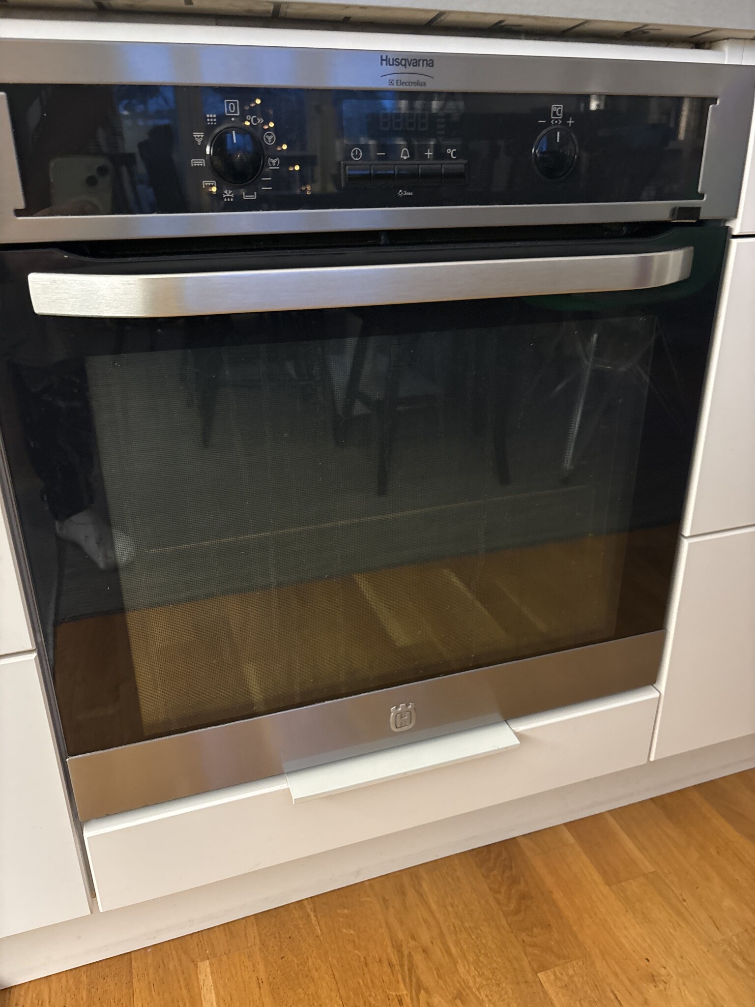

Ugnen är en Husqvarna QCE5445X. Den har varit jättebra och vi är nöjda med den, men det har ju slitit hårt hos oss i 13 år nu, så är det värt att ta hit nån och laga för 2-3000 tusen, eller kanske bättre att byta ut?
  • Etikett på en Husqvarna QCE5445X ugn med specifikationer som PNC 944 182 211, 3,5 kW och 230 V, tillverkad i Tyskland.
  • Inbyggd Husqvarna-ugn med digital display och metallhandtag, inramad av vita skåp, placerad på ett golv av trä.

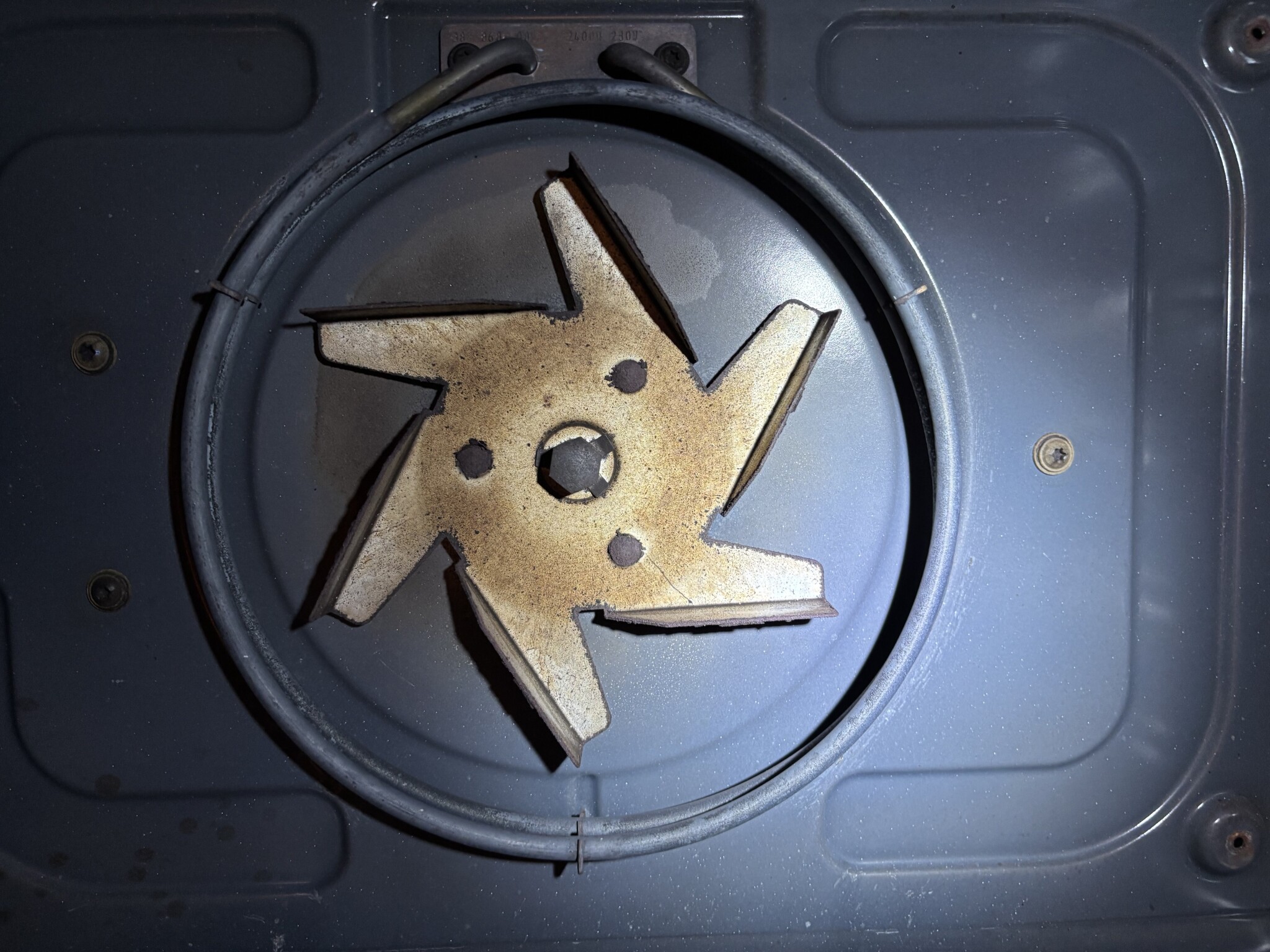

Jag tycker det ser fint ut. Eller vad tror du? Syns det tydligt om elementet är kört?
  • Inre delen av ugnen med synligt värmeelement och bakre fläktkåpa, delvis täckt av brunt smuts eller fett.
Felet är inuti och syns inte.
Koppla ur den, sen slår du på säkring igen, om den håller så är det sannolikt det elementet

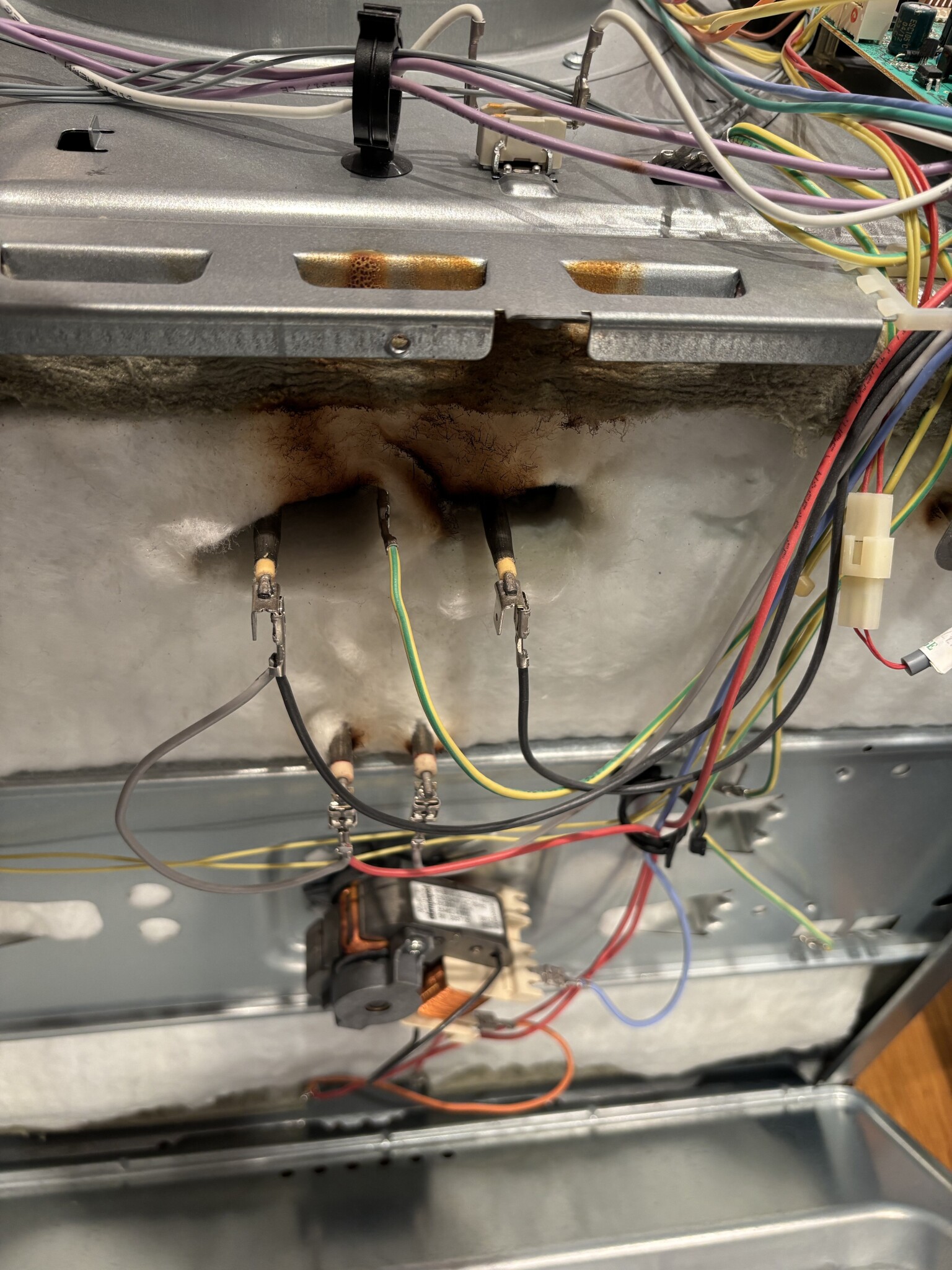

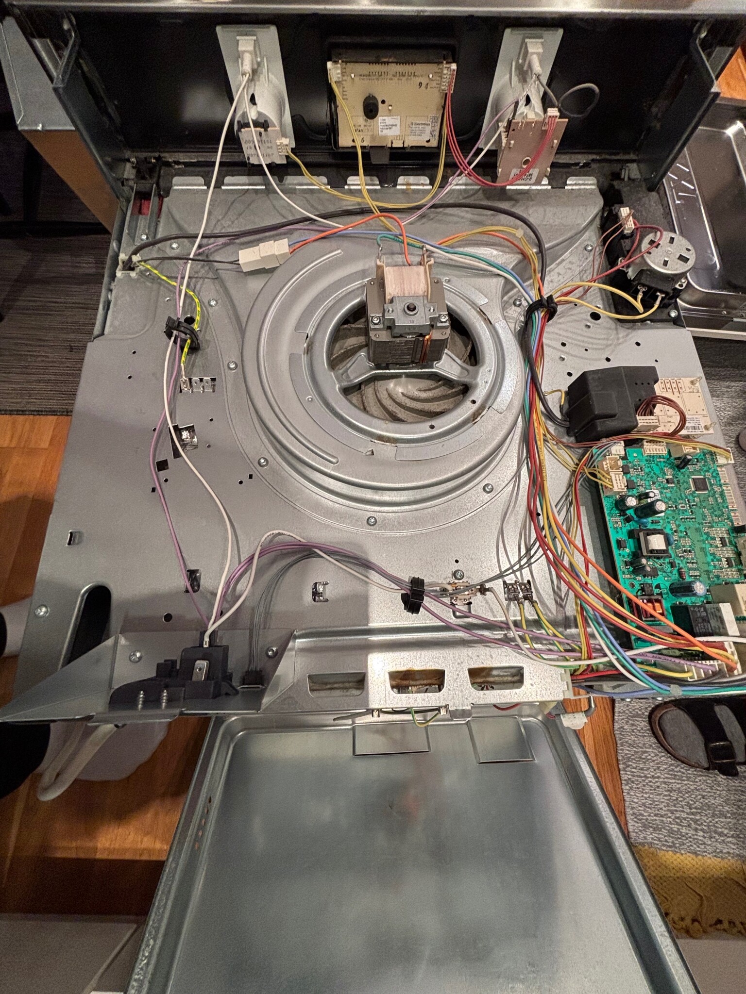

Menar du att jag bör testa att koppla ur ugnskomponenter tills jordfelsbrytaren inte slår till längre? Jag tog bort kåporna och ser väl inte med blotta ögat nåt uppenbart. Lite bränd isolering där det övre elementet går in. Är det normalt?
Tips på vad man ska kika på?
  • Bränd isolering vid ugnens övre element, flera färgade elkablar synliga.
  • Inre komponenter av en inbyggnadsugn med exponerade ledningar och kretskort.
