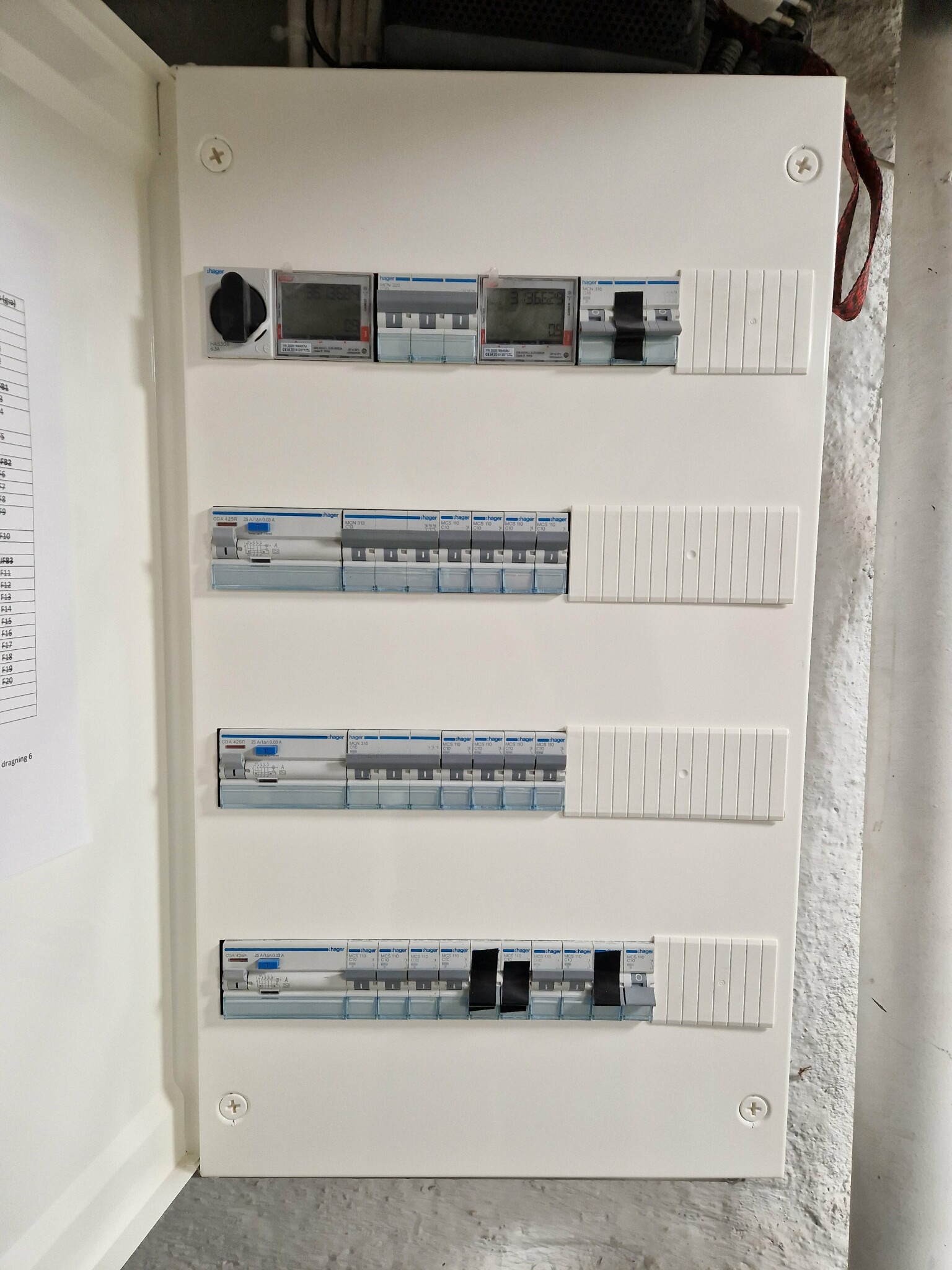

N nb. skrev:
Jag har tre jfb. Värmepumpen har ingen, sedan ligger uttagen ute på en tillsammans med tvättstuga mm, ytterbelysningen på en annan tillsammans med annat "mindre viktigt" tex spis, micro, disk och kök (har ingen extra grupp till kyl/frys) larm, mm mer viktigt ligger på den tredje.
Sedan är rummen lite blandat, löser in jfb ska det lysa i angränsande rum.
Ute är tanken att man inte ska släcka ytterbelysningen genom ett jordfel i ett uttag ute.
Med en fyrradig central blir det bra, brytare, värmepump, mätare längst upp och sedan en jfb per rad.
Renovering pågår, därav tejpen.
Den andra gruppen uppe är till en liten central i garaget med egen jfb.
  • Elcentral med säkringar och energimätare i en vit låda på vägg.
