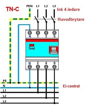

Har en jordfelsbrytare som går i en nyligen bytt central. Har två 4 ledarkablar som jag tror spökar. Tidigare användes 3 faser här och 1 nolla/jord. Nu med jordfelsbrytare ska denna(färg röd vilket lär vara gammal jord men färgerna har varit kastade genom hela installationen) in på jord(före jordfelsbrytare) eller på nollan(efter jordfelsbrytaren)?

Okej den ska in på samma som PEN ledaren, logiskt och precis så jag gjort. Något annat måste vara fel, har summrat samtliga jord-nolla på utgående och har inte kontakt nånstans heller

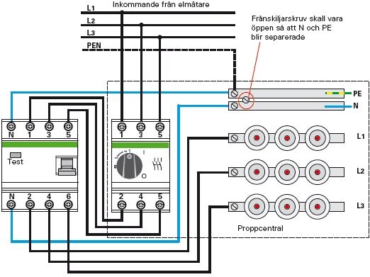

Utgående TN-C-ledningar måste kopplas in före alla JFBer i centralen.

Ja, TN-C kablar utgående, PEN ledaren är inkopplad före JFB, trodde det var det som var galet men det är rätt. Måste vara något annat som gör att JFB går men som sagt är inte kontakt mellan jord-nolla när jag summrar.
Är alltså 3 faser och en PEN-ledare som används i kabeln.
Har varit skiftat lite färger genom anläggningen märkte jag så kan vara det som spökar. Tänkte mest om det kunde vara någon lätt lösning innan jag börjar öppna allt ute i huset och letar sånt

Även fasledarna till den utgående TN-C-ledningen måste anslutas före JFBn.

Lägg gärna upp några bilder.
Och beskriv detaljerat hur du har kopplat in inkommande matning, och de utgående matningarna med PEN ledare.
