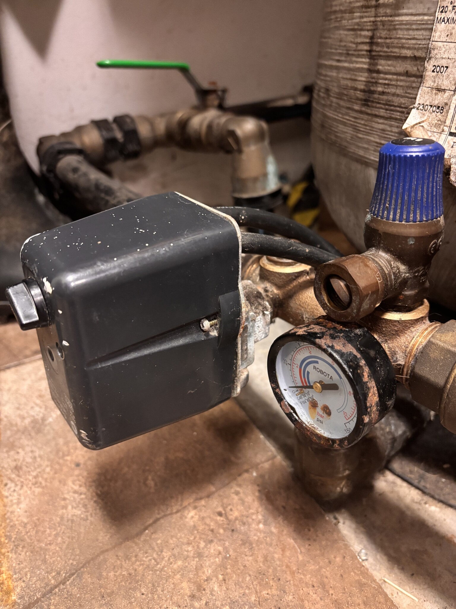

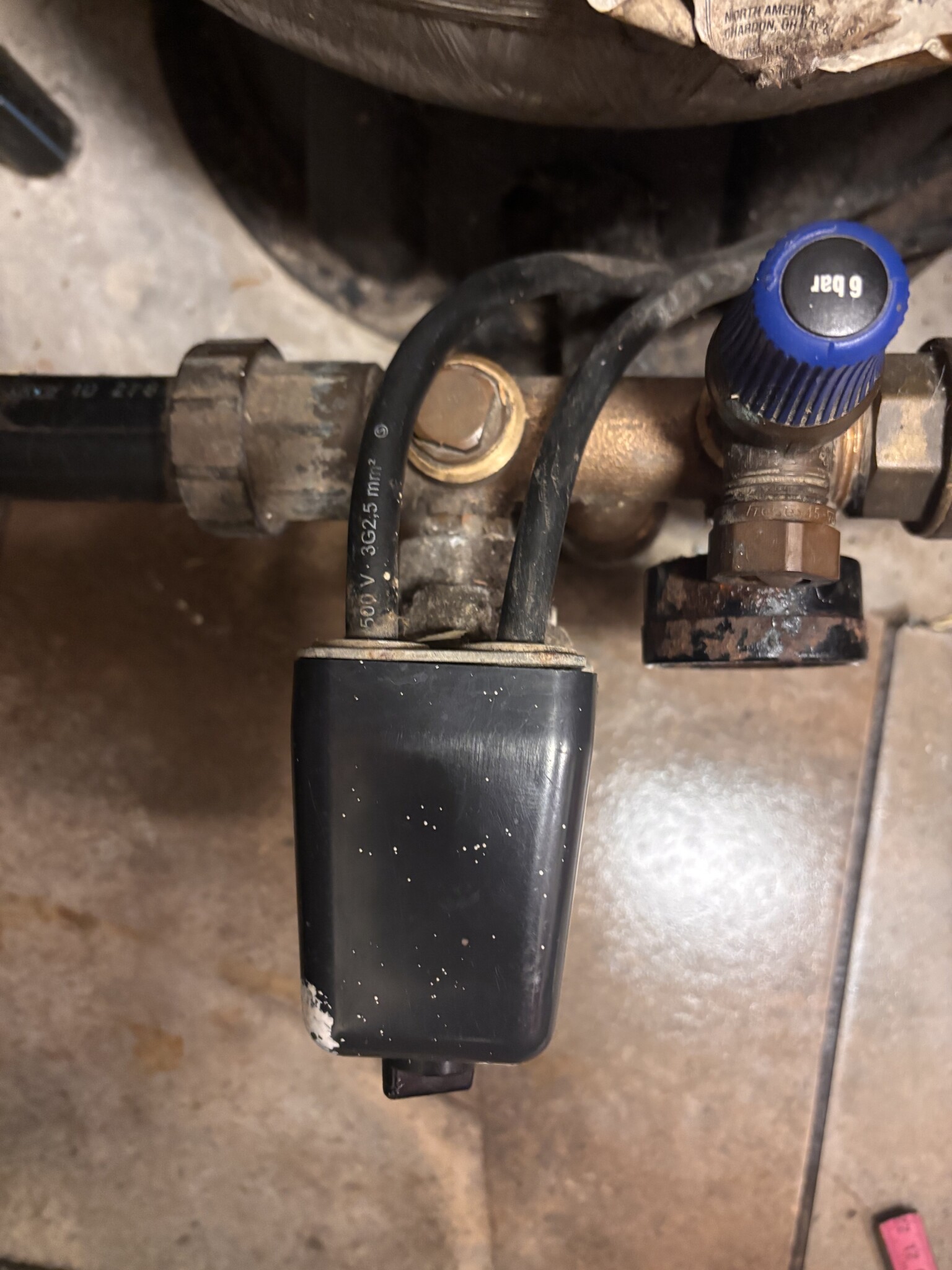

Har under kvällen brottats med en trilskandes jordfelsbrytare, vilket jag tillslut kunde härleda till tryckvakt/vattenpump.
Gissar på tryckvakten då jordfelsbrytaren löser ut även om jag kopplar bort pumpsidan i tryckvakten. Hojta till om jag är fel ute här.

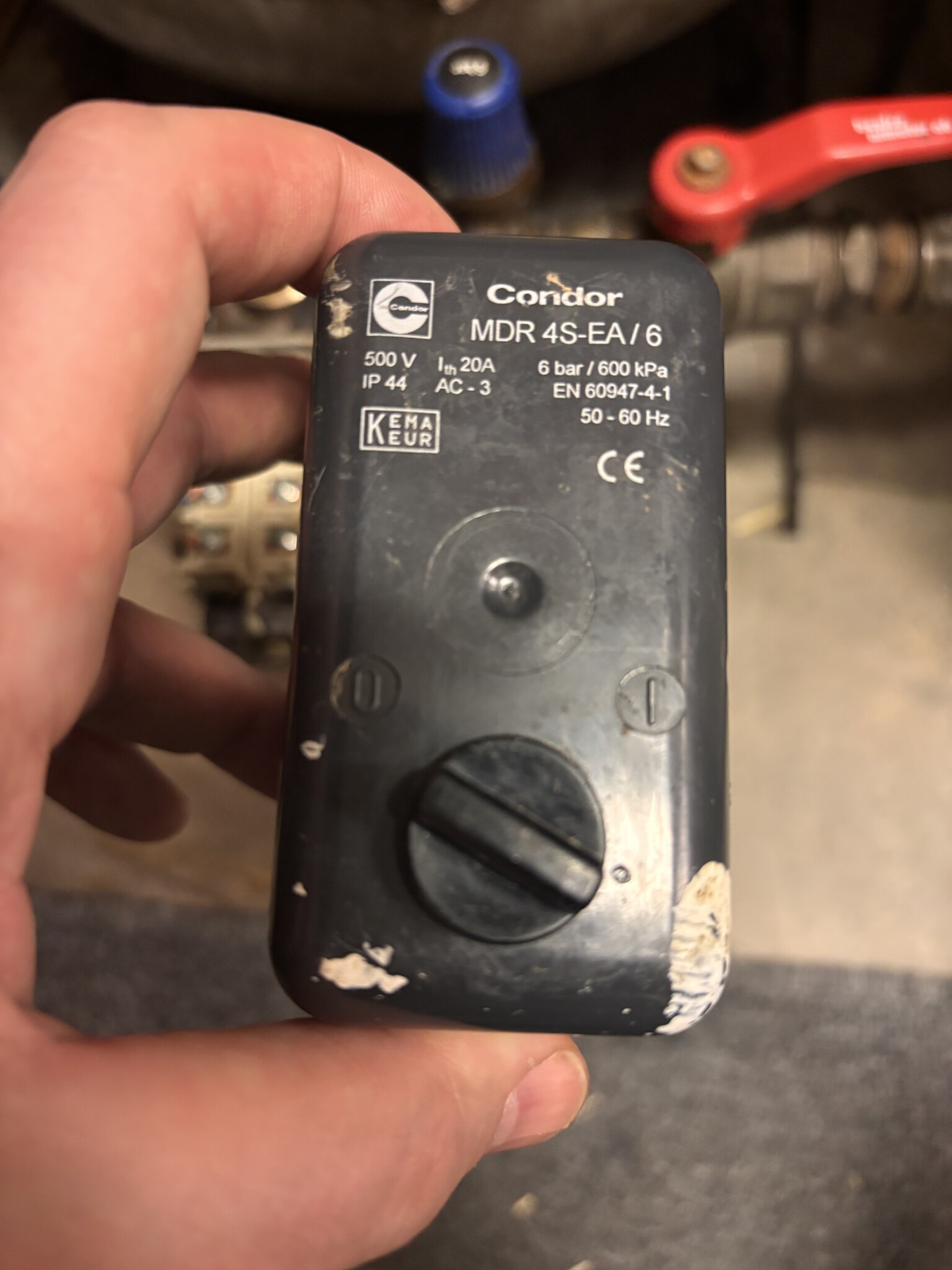

Hur som haver, nu skulle jag behöva en ersättare till befintlig tryckvakt. Nuvarande är en Condor mdr 4 s/ 6, inkopplad med 230v.
Funkar denna som ersättare?
https://www.hornbach.se/p/tryckstro...MKOG614D3Ec1TxWuVDDpnuLUXchOCFLAaAmwmEALw_wcB
Eller finns det andra alternativ en lördag?

The old one looks like a three-phase switch. The one on the website is single-phase. The cable, in turn, indicates one phase 3G1.5. It is possible that the switch uses only one pair of contacts The 6 bar range is ok but you also need to be sure about the connection diameter.

I andra änden av kabeln är det en vanlig stickkontakt, som sitter i ett vanligt vägguttag.
Mätte upp vägguttaget och där är det 230v. Därför tänkte jag att en enfastryckvakt är det korrekta alternativet.

Den kan du välja för ett rakt byte. Hoppas du fått det rätt i din uppfattning att felet är brytaren ett ovanligt fall men givetvis inte omöjligt.

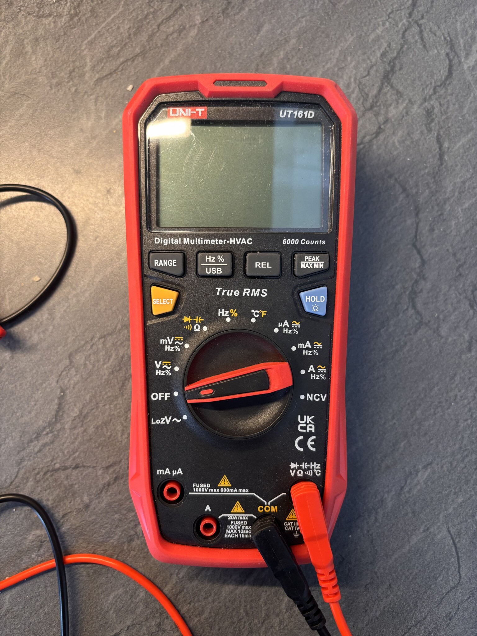

Kan man med säkerhet säga att pumpen är rökt utan att isolationsprova den? Kan jag få något hum om vad som felar med hjälp av en multimeter (UNI-T UT161D)?

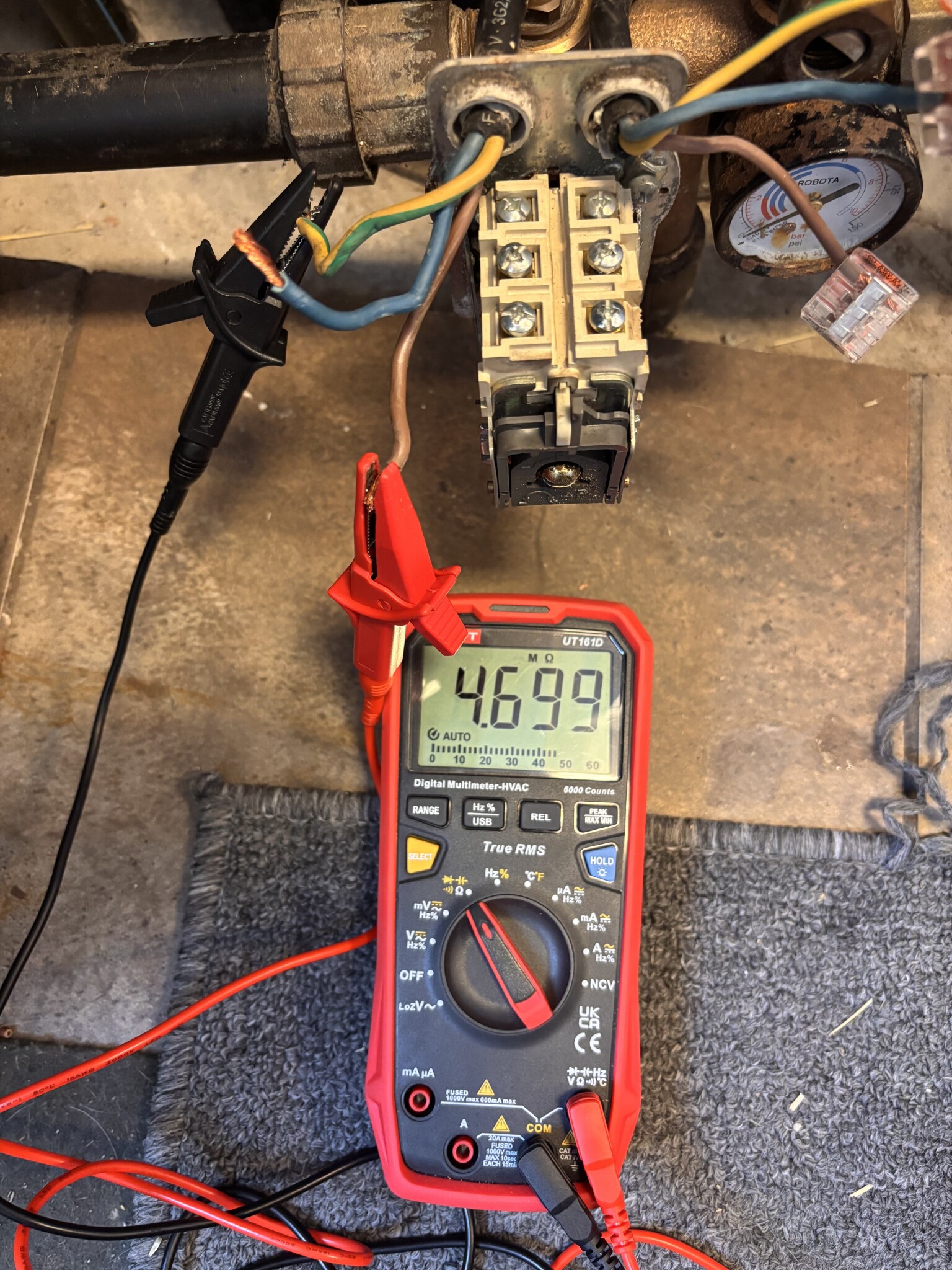

Mellan fas-jord:
Multimeter visar 4699 MΩ mellan fas- och jordledningarna, med kablar anslutna till ett eluttag.

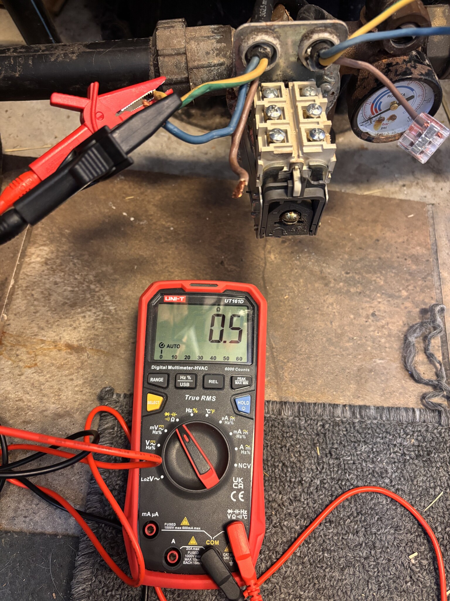

Mellan neutral-jord
Multimeter visar 0,5 volt med kopplingar mellan elledningar vid ett kopplingsblock, misstänkt mörk anslutning.
Ser mörkt ut va? 😦

Ja mycket mörkare blir det knappast.
Mäter du på kabeln som går obrutet till pumpen? Inga skarvar någonstans? Ja det ser mörkt ut.
Dilato
Hm...
Det står i o f sig 4,7 Mega Ohm på första bilden vilket är så hög resistans att den felström som då uppstår inte räcker för att lösa JFB.
MEN, mätinstrument av denna typ har svag mätspänning och det är mycket troligt att felstället börjar leda över mycket mer med 230V pålagt. Det är därför mer avancerade rättvisande isolationsprovare puttar ut hög(re) testspänning.
