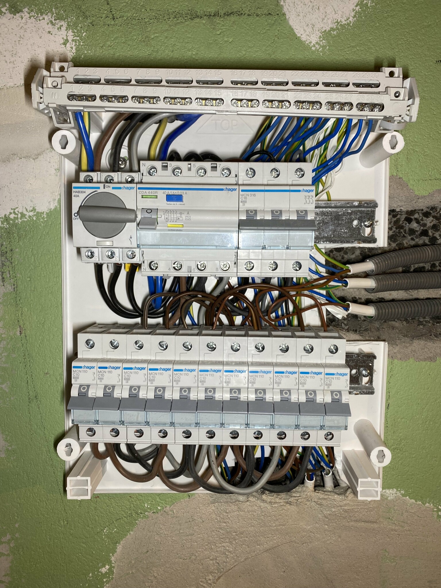

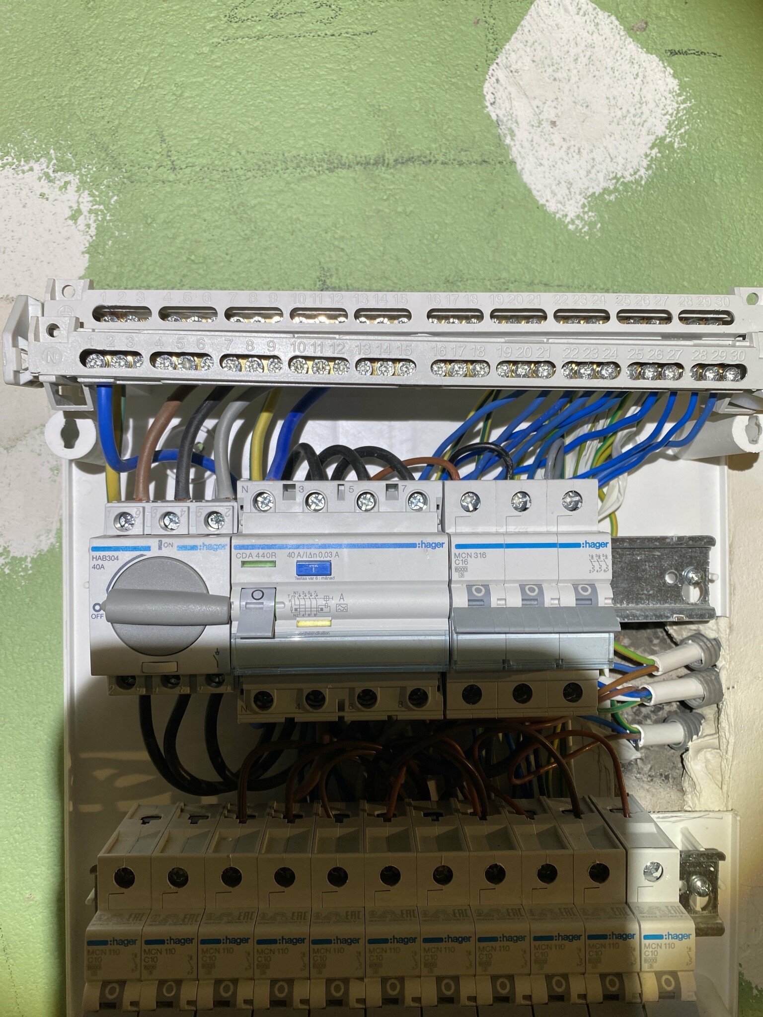

hej jag har ett problem har inkommande tnc har kopplat inkommande jord nolla till jordskenan och en till kabel från jordskenan till jbfen sen från jbfen en kabel till nollan jbfen går ändå även om alla grupper är avstängda
  • Elcentral med säkringar och anslutna kablar, troligen felkoppling av jord och nolla enligt inlägg.
  • Bild av en elcentral med flera kablar och brytare, inkommande jord, nolla anslutna till jordskenan, kopplingar till säkringar syns.
Gröngul jord skall ej sitta på neutral jfb plint.. En kanske ser fel. Jo video visar annat. Glömt detta
Har du provat att koppla ur alla fyra utgående trådar från jordfelsbrytaren? Gör du det och den fortfarande löser lär den vara trasig. Löser den inte då kan du koppla i en sak i taget tills den löser igen.
Hmm...troligen ligger jord och nolla ihop på någon grupp.
Purre och 1 till
Kanske jordskena o nollskena sitter byglade nånstans
Om centralen är helt obelastad går det att lägga ihop nolla och jord utan att jordfelsbrytaren löser. Så jag ser ingen annan möjlighet än att det finns en belastning eller att jordfelsbrytaren är trasig.

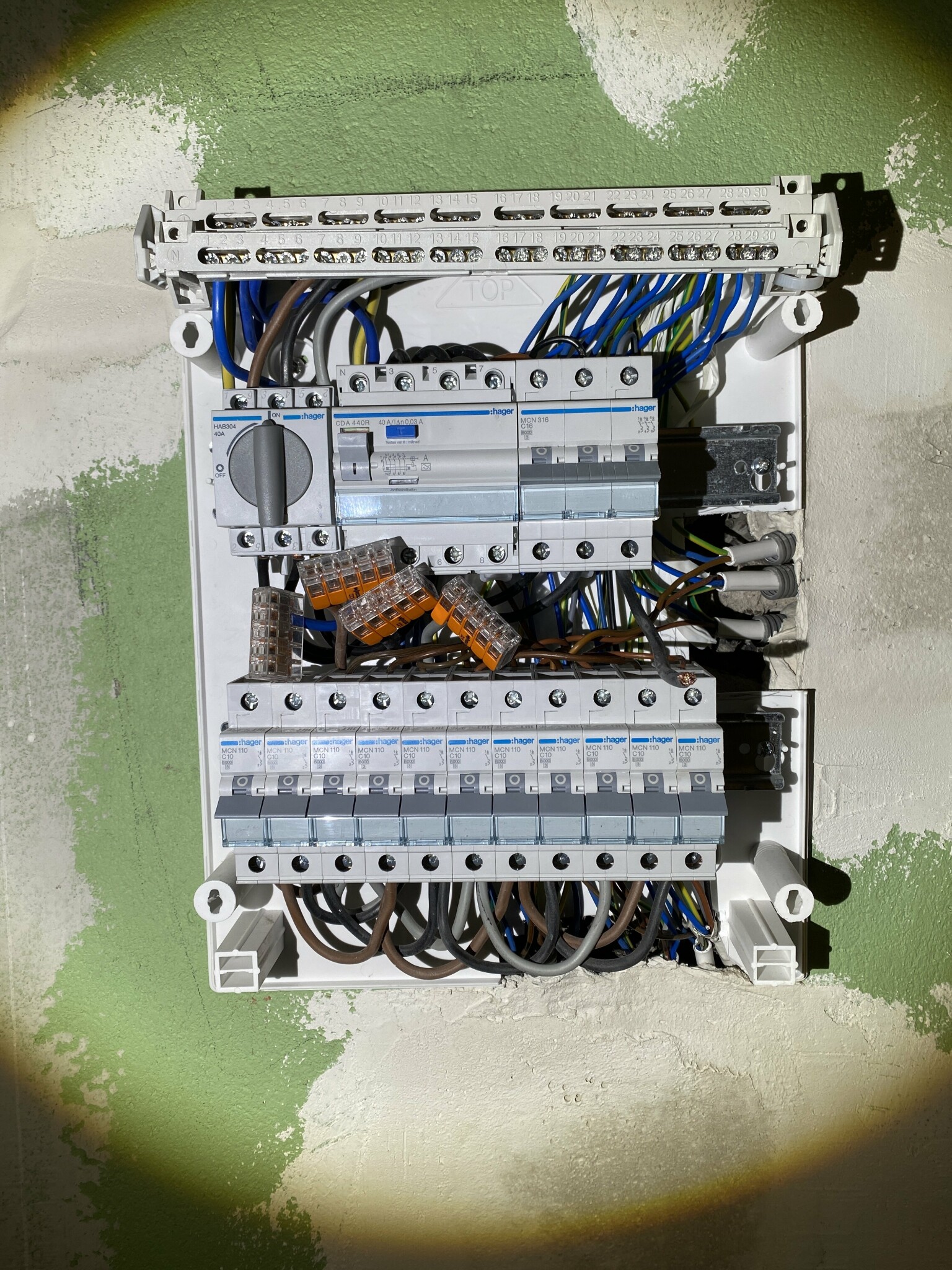

Har gått runt och tejpat allt så inga utgående ska sitta ihop
  • Elcentral med kablar och automatsäkringar, tejpade anslutningar för separation, monterad på grönmålad vägg.

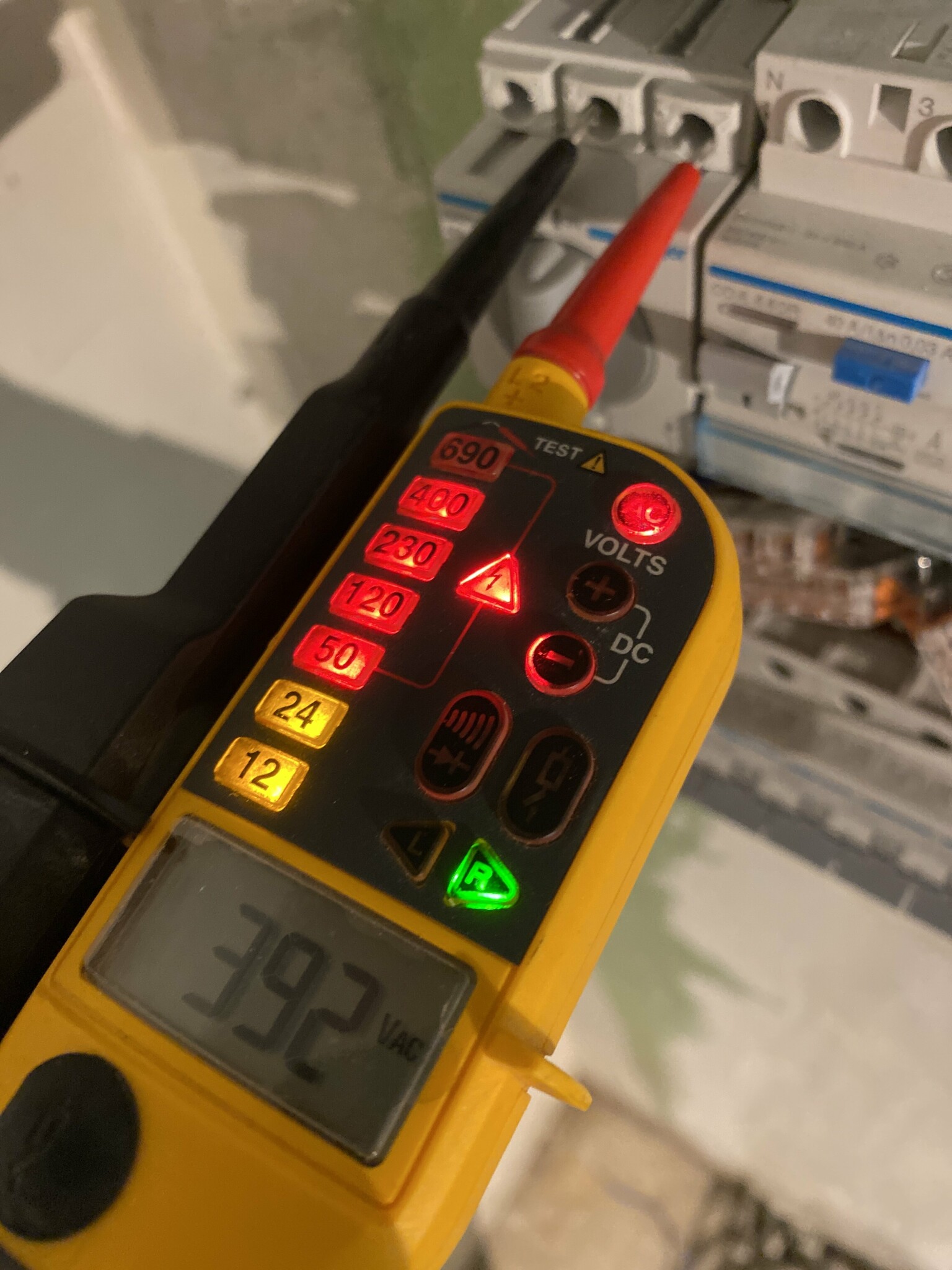

Har du tänkt på energiriktningen? Är alla ledare anslutna på rätt sida på jordfelsbrytaren?
Innan man installerar en jordfelsbrytare måste man kontrollera att jord och nolla inte sitter ihop i anläggningen. Är detta utfört?
Innan man installerar en jordfelsbrytare måste man göra en isolationsprovning. Är detta gjort?

Ja det ska det vara testade med spänningsprovare och den visade

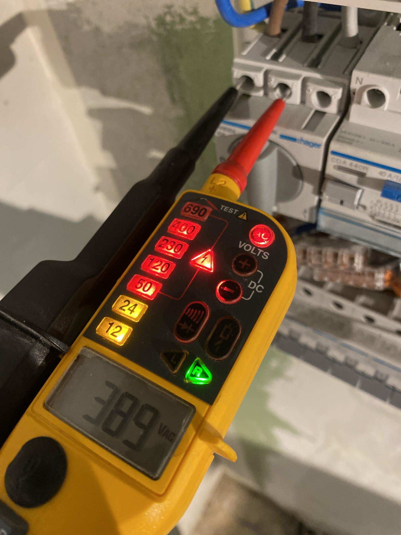

  • Multimeter som visar 389 VAC vid mätning i en elcentral. Testproberna anslutna intill säkringar och lysdioder indikerar olika spänningsnivåer.
  • Gul spänningsmätare visar 392 VAC på en digital display, mätt med prober i en elcentral.

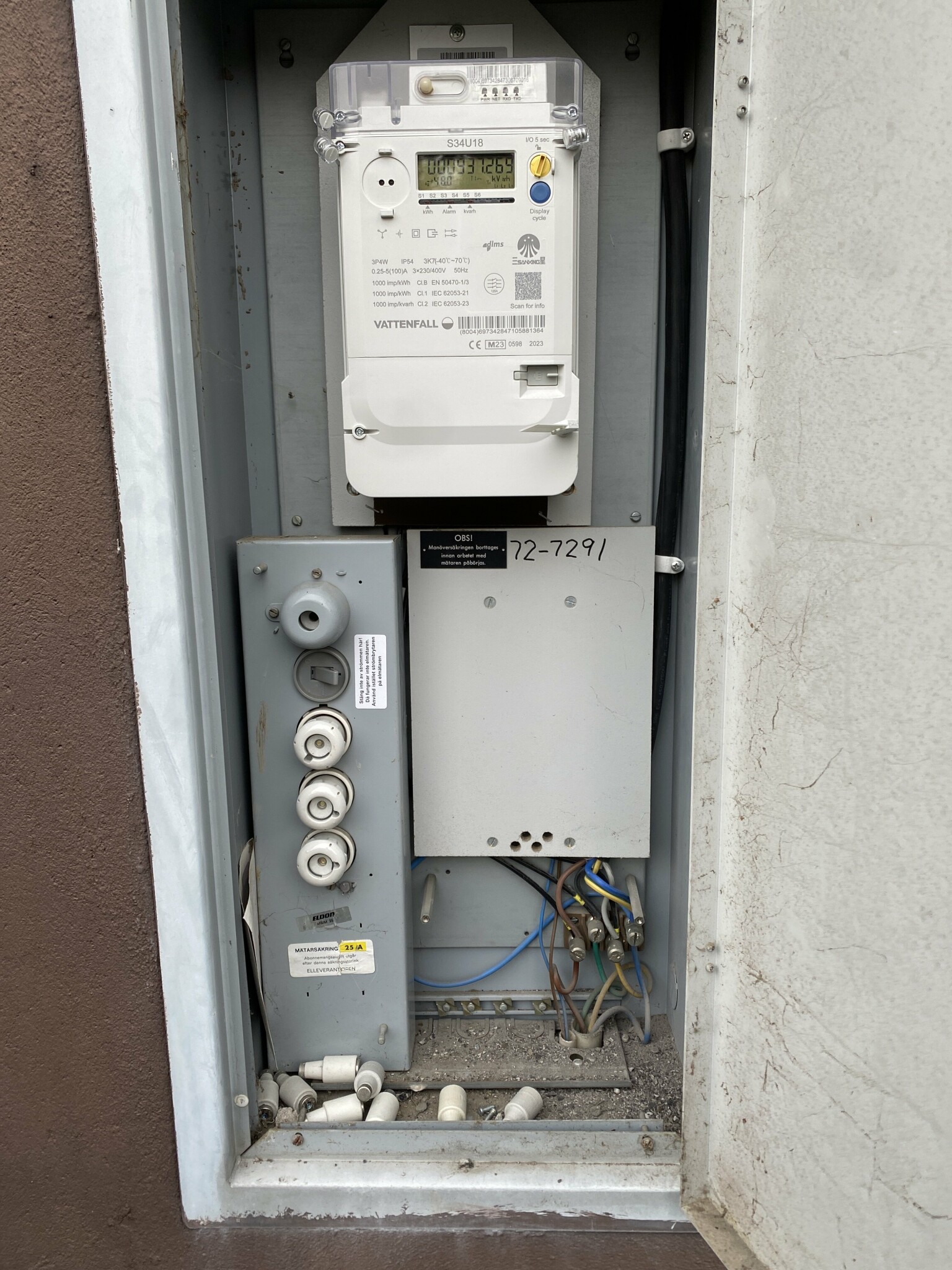

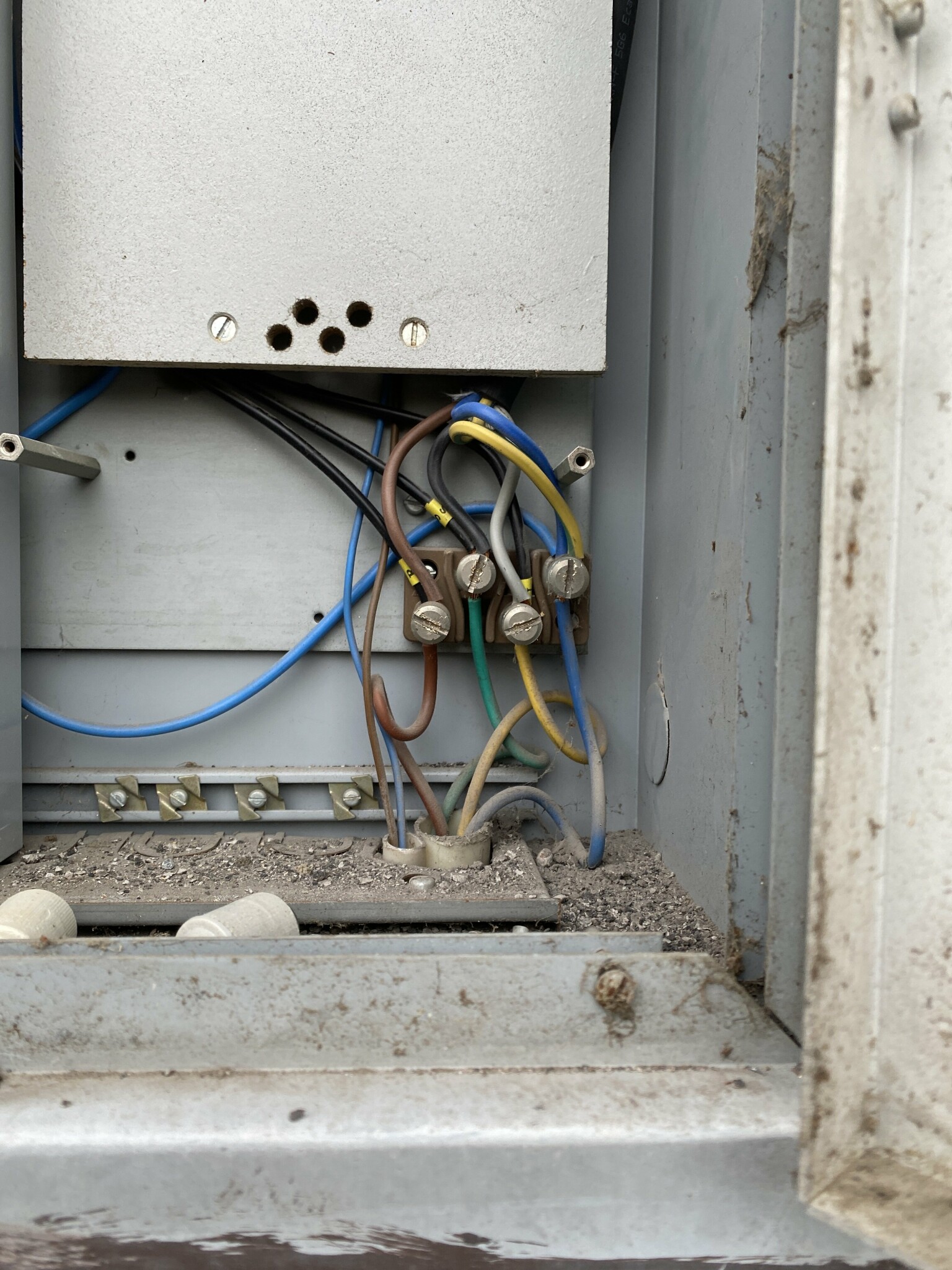

I mätarskåpet ser det ut som att du har en kabel med fem ledare och både den gulgröna och den blå sitter på PEN. Hur är de trådarna kopplade i andra änden? Jag får inte riktigt ihop trådarna på bilderna.
