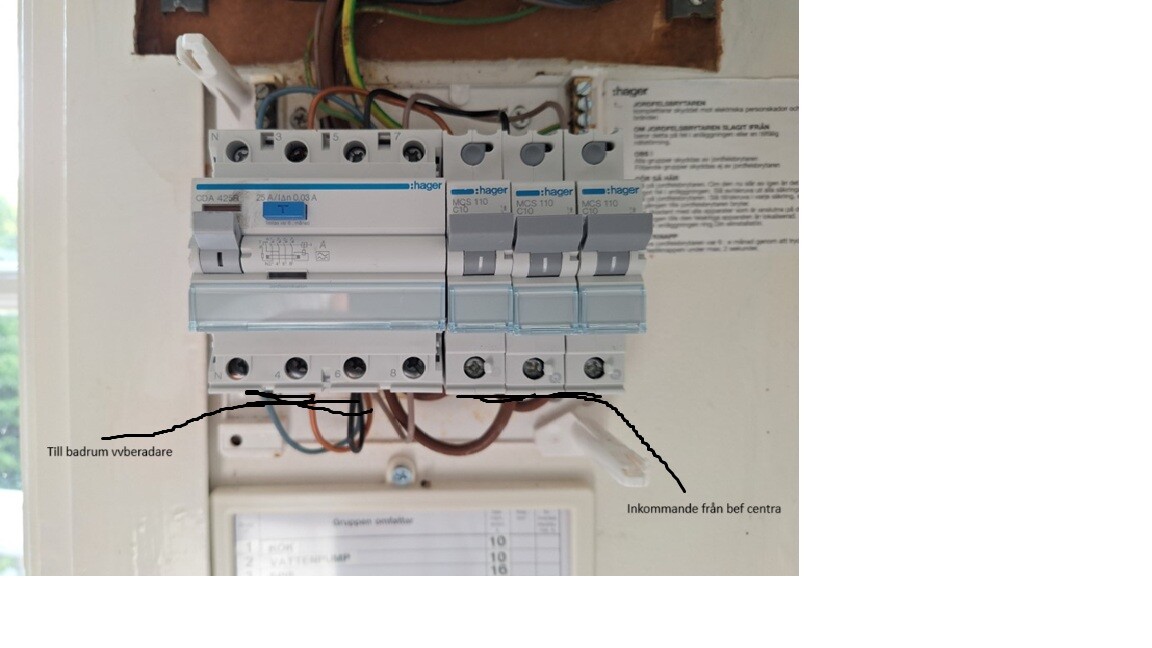

Hej tittade lite på hur elen är kopplad i mitt sommarhus, bredvid elcentralen sitter en jfb , som skall styra över badrum vv-beredare, men till frågan ,från centralen går elen in på säkringar , sedan byglas över till jfb ,sen ut till kabel till badrum är det rätt eller spelar det ingen roll, fick för mej att det ska kopplas först på jfb, eller ska säkringarna skydda jfb? tror att det är inkopplat av elektriker Huvudcentral med jordfelsbrytare och säkringar, inkopplad för att styra el till badrum och varmvattensberedare, markerad med informationspilar.
För detta ändamål spelar det ingen roll.
Du har rätt i att det normala vore att JFBn kommer först och sedan säkringar till olika gruppledningar.
JFBn är normalt skyddad av överliggande säkringar, t.ex mätarsäkringen i mätarskåpet, i normala bostäder. Du har en JFB som kan hantera upp till 25 A, och det är den största mätarsäkring man kan ha i en normal bostad.
>Tack för snabbt svar , då kan jag vara lugn att det funkar som det ska
Inkommande fas ledare ser ut att vara mycket större kvm än inkommande N
Det är möjligt , har det nån betydelse?
Det kanske är kortare meter på nollan.
Nja egentligen inte om det är avsäkrat 10A. Men blir problem om du i framtiden ska ha fler grupper, då behöver man även ändra om hur det är kopplat med jfb
Skulle tippa på att det är inkommande PEN-ledare till PE(N)-plinten och från PEN-plinten går det en N-ledare till JFBn.
Och eftersom JFBn sitter efter dvärgbrytarna så kommer det inte gå mer ström i nollan än vad dvärgbrytarna är på, alltså max 10A.
