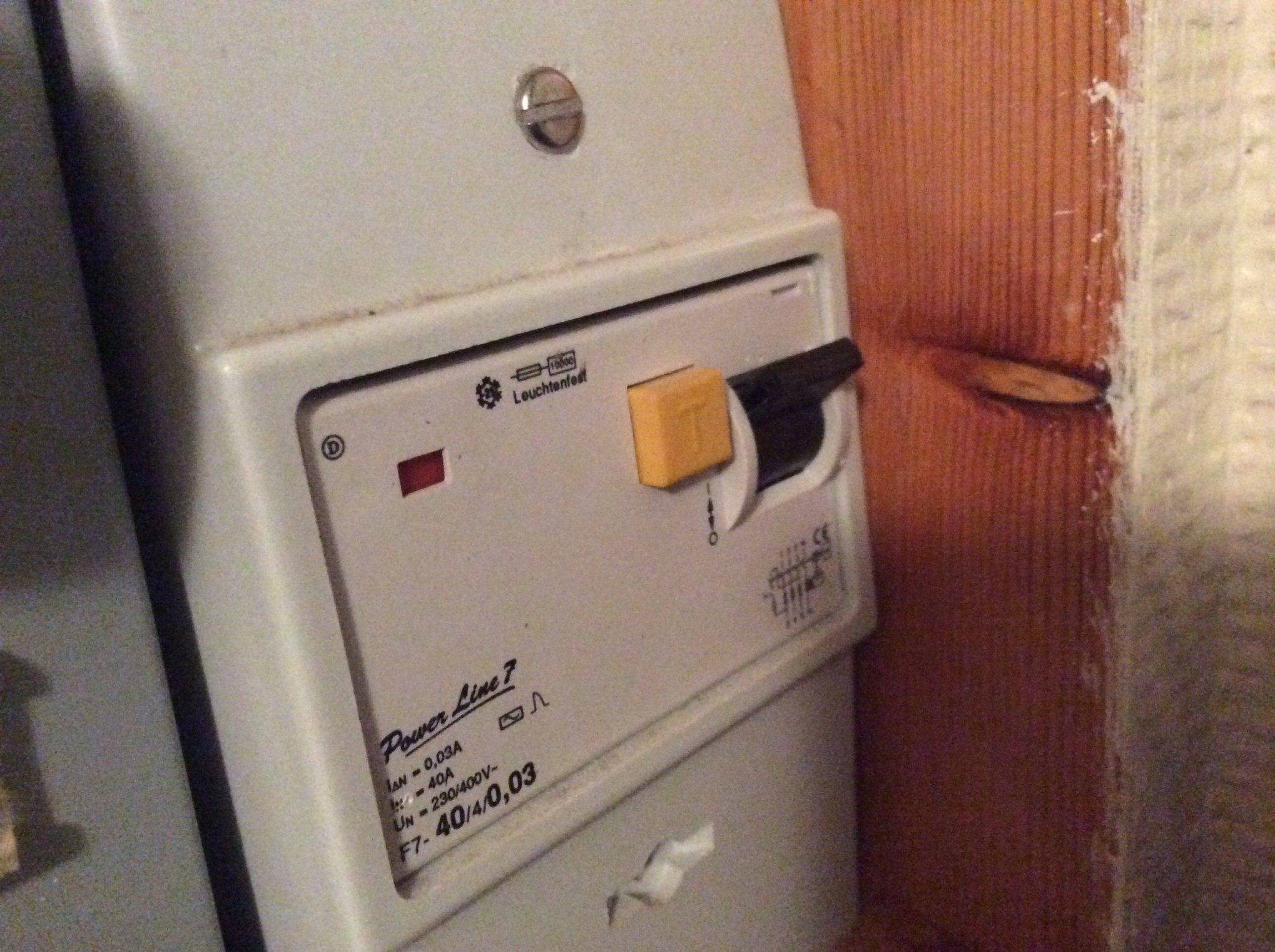

Bastade nyss och märkte att jordfelsbrytaren lösts ut. Drog upp spaken och allt verkar gå som en klocka nu. Är det något mer jag bör göra? Jordfelsbrytare i husmiljö med uppfälld spak, intill trävägg och vit målad yta.

Den löste ut troligen pga. av läckatröm. Gjorde du något speciellt när den löste ut? Kastade vatten någonstans? Vilka grupper skyddar jordfelsbrytare? Nångång kan de spöka lite av sig själv men om den börjar att slå av igen bör du kontakta elektriker som kollar var du har läckström.

Bada bastu några fler gånger.
Uppstår samma fel igen så är läckströmmar i värmeelementen i aggregatet att misstänka. Det är det troligaste felet och betyder att aggregat eller värmeelement i aggregatet måste bytas.
En elektriker som tar med meggern eller elinstallationstestaren ska kunna snabbt megga och mäta på aggregatet om det har isolationsfel i sig.

Hur ofta använde du bastun innan? Dvs har den stått oanvänd ett längre tag?
För något år sedan löste den ut också när svärfar bastade (jag var inte hemma då). Gemensamma nämnaren var att vi hade temperatur över 75 grader. Spontant känns det som att det är det som är orsaken. Vad tror ni?
Om JFBn löser först efter att bastun blivit varm så är det högst troligt läckage i värmeelementen som Mikael säger.

Jag röstar också för värmeelementen. OM det har fungerat OK tidigare.
Det fanns äldre bastuaggregat från en av de stora leverantörerna där man hade en "fulnolla" till manöverpanelen. Dessa tillverkades innan det var vanligt med jordfelsbrytare. Aggregaten gick på 3 fas 400V, ingen nolla behövdes. Men så var det manöverpanelen med timer osv. Den ville ha 230V och behövde alltså nolla.
Då hade de lagt in en bygel mellan manöverpanelens nolla och skyddsjord, från fabrik. Det fanns en instruktion i installationsmanualen om att ta bort bygeln i de fall nolla fanns framdragen. Ett sådant tilltag var ju förbjudet redan förr i tiden, men tydligen något man kunde se mellan fingrarna med ibland.

Värmeelemetet har dragit åt sig fukt. Bränn ur det via en matning utan JFB.

Rådet är visserligen helt riktigt men extremt svårt att realisera för en icke-elektriker eller mycket kompetent och orädd hempulare. Det är inte snutet ur näsan att koppla om bastun till en oskyddad matning.

Skruva ur det ur aggregatet och lägga det i ugnen på 125C? Vore mindre farligt och ev. enklare?
Det är ju inte ovanligt med fuktskadade värmespiraler i diverse apparater.
