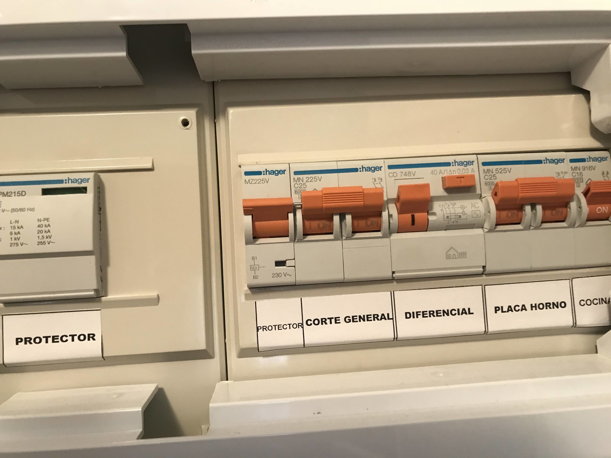

Fick elavbrott i Spanien precis, diskmaskin och VVB och ugn, samt AC gick..men inget löste ut, men reset sen funkade allt, men hur är det gjort.? Spanskan är dålig, men vet vad öl heter och det kommer man nog så långt med..H Hobbyfixarn skrev:
