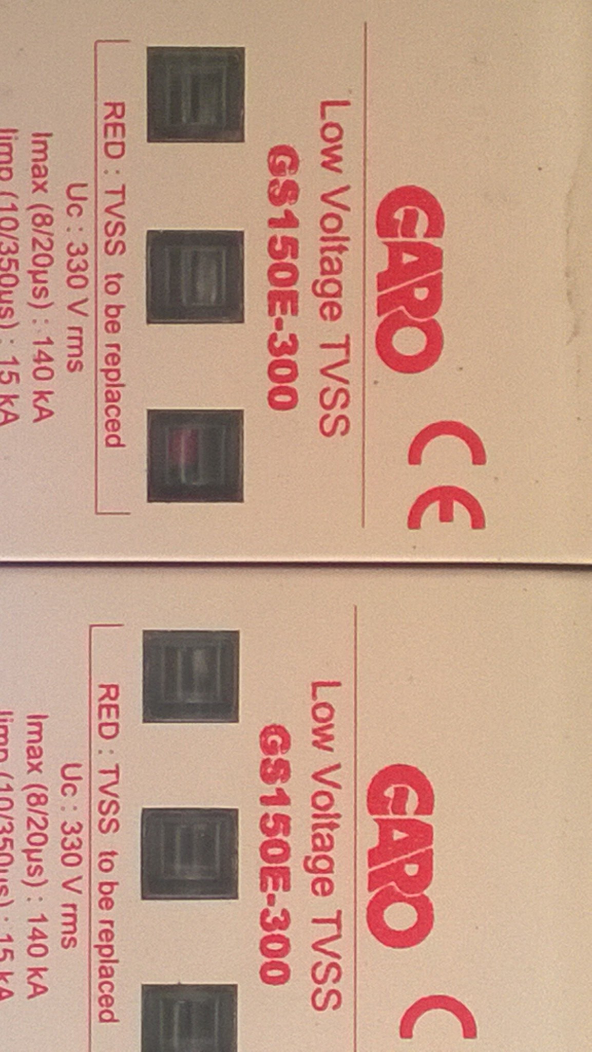

0.3 s gäller alltså vid en felström på 30 mA. Vid 150 mA ska den lösa inom 0.04 s, i praktiken snabbare i båda fallen. Detta räcker för att rädda liv vilket en JFB är avsedd för. Elektronik bör skyddas med överspänningsskydd istället.KnockOnWood skrev:
En god ide. Modemen är känsliga. Du kan ju också sätta ett överspänningsskydd av plugin-typ där som skyddar mot överspänningar på både el- och telekabeln.KnockOnWood skrev:
Överspänningsskydd på inkommande i så fall. Risken för skador på elektronik från indirekta blixtnedslag är typ 200 gånger större, kanske mer. Men detta är en kostnad på 10-15,000:-. Bor ni på landet kan det ändå vara värt, trots nedgrävda ledningar då dessa faktiskt inte är så mycket mer skyddade från åska än luftledningar.KnockOnWood skrev:

Du har ju rätt nytt bygge så det blir säkert både enkelt och bra att fixa skydd. Kommer telekabeln som det ska in via mätarskåpet har det alla förutsättningar att bli enligt skolboken. Ett tips om du går in på det är att sätta Elrond eller GARO kombiskydd med 800V restspänning har sällan sett något bättre för såna här fall. Väl värda sitt pris.

Idag när jag var ute vid en av "ytteranläggningarna" passade jag på att kolla skydden i mätarskåpet, gör det på eftersäsongen men nu lite tidigare pga denna tråden. Och se på ... där blänkte rött på L1, 2/3 av elementen kvar på den fasen efter troligen samma rejäla åskväder som KoW märkte av lite längre västerut. Första gången på sex år sen jag satte in dem och inte tillstymmelse till problem med utrustning sen dess, var riktigt vanligt tidigare även efter kablifieringen efter Gudrun.
Teleskyddet hade klarat sig men denna får bytas till senhösten.
