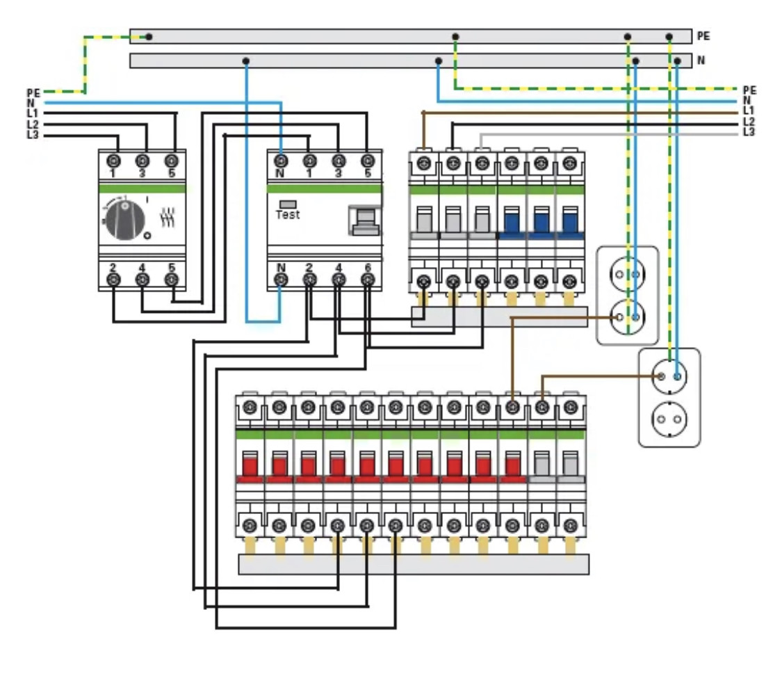

JFB i centralen i uthuset är urkopplad. Men den hade två poler; (på ovansida och under sida); båda märkt 'N'. Den övre gick till nollskena, den under till jordskena. Detta var alltså förkopplat.
När jag kopplade in centralen drog jag inkommande nolla till nollskena och inkommande jord till jordskena. De tre faserna till respektive ingång på huvudbrytaren.
Där har du felet.
Du ”kortslöt” mellan PE-skenan och N-skenan.
Neutralledaren från inkommande matning skulle ha gått direkt till N-ingången på JFBn samt tråden mellan PE-skenan och JFBn skulle ha tagits bort.
Det var alltså ren felkoppling som gjorde att JFBn löste ut.

Edit2: Alla (?) färdigbyggda gruppcentraler är byggda för att passa TNC-inkoppling, vid TNS-inkoppling så måste bygeln mellan PE & N tas bort.

Men jag böjer mig nu för sakkunskapen här och tar med mig det i erfarenhetsbanken. Nollan skall altså kopplas in i JFB:n nollplint? I min enfald har jag lite svårt att vad skilnaden mellan att sätta Nolla från inkommande på N skenan och inte direkt i JFBN (galvaniskt är det ju skitsamma) (notera blå ledning i vidstående diagram saxat från detta forum).
Ovanståede är förvisso för en fyr ledar koppling men principiellt gäller den ju ju också fem ledare.
Ovansidans N var alltså kopplad till 'N' Skena i mitt fall. U dersidan kopplad till PE (jord).
Inkommade Nkopplades på 'N' skena och inkommande jord mot jord. De två skenorna var åtskilda (kontroll mätt genom att kolla kontinuitet mellan plint på noll skena och plint på jordskena). Enligt din text så var det fel av mig att separera jord och nolla på det vis jag gjorde. Jag köper ditt resonemang.
Istället skulle jag ha tagit inkommande nolla och kopplat den direkt till nollan på ovnasidan av JFB:n och låtit kabeln på undersidan (som gick till PE skenan) bir urkopplad? Men var skulle då undersidans plint kopplas till? Nollskenan antar jag (som ovan i diagrammet)?
Som den kom levererad gick det ju en kabel från N skenan till ovansidan på JFB och Undersidan gick till PE (återigen galvaniskt skilda skenor i vart fall sade summern det). Plintarna sitter kapslade i en plastskena så någon närmare visuell inspektion är inte möjlig. Däremot så fanns det ett spel mellan plintarna på noll sida och pe sida som antyde att det var två seoarata kopplingsplintar. Jag kan tänka mig att man i det här fallet var tänkt att koppla in centralen med nolla och jord som en pen ledare in i centralen.och att JFB:n skulle kulle vara kopplad till noll skenan. det stämmer med hur den kom från fabrik.

I senaste bilden du postar så kommer inkommande PEN-ledare till PEN-skenan (som blir en PE-skena när Nollan plockas ut), från PEN-skenar går N-tråd till ovansidan an JFBn, ny N-tråd går från undersidan av JFBn till N-skenan.
Inkommande faser kommer in på ovansidan av huvudbrytaren, går vidare från undersidan till ovansidan av JFBn å vidare från undersidan till undersidan på vardera fasskena.
Elektrisk schemaillustration för TNS-system med 5-ledare, inklusive jordfelsbrytare och distributionspanel.
Så här kopplas JFB när det är TNS-matat (5-ledare).
Det viktiga är att inkommande faser och nolla går in på samma sida i JFB,
ovansida eller undersida spelar ingen roll.
Felet du gjorde var att lägga inkommande nolla på utgående nolla efter JFB.

Det som gäller ang uppsida/nedsida är att samtliga ledare kopplas lika, åt samma håll. Nollan ska kopplas i samma riktning som fasledarna.
Demmpa visar ett exempel på inkoppling av en elcentral som matas med TN-S som i ditt fall. Där ser du hur inkommande N ska kopplas direkt till JFBn. I detta fall på ovansidan eftersom inkommande fasledare är anslutna på ovansidan. Men JFBn (typ A) bryr sig inte, utan samtliga inkommande ledare (L+N) kan också anslutas på undersidan, bara det är lika. JFBer av typ B är kinkigare med in och ut.
Så vad som gäller i din elcentral är hur inkommande faser är anslutna, ovansida eller undersida.
Observera att N-plinten ska förbindas via JFBn, till inkommande N eller inkommande PEN.
Så försök förstå det enkla kretsschemat här istället för tumregler om ovansida/undersida.
