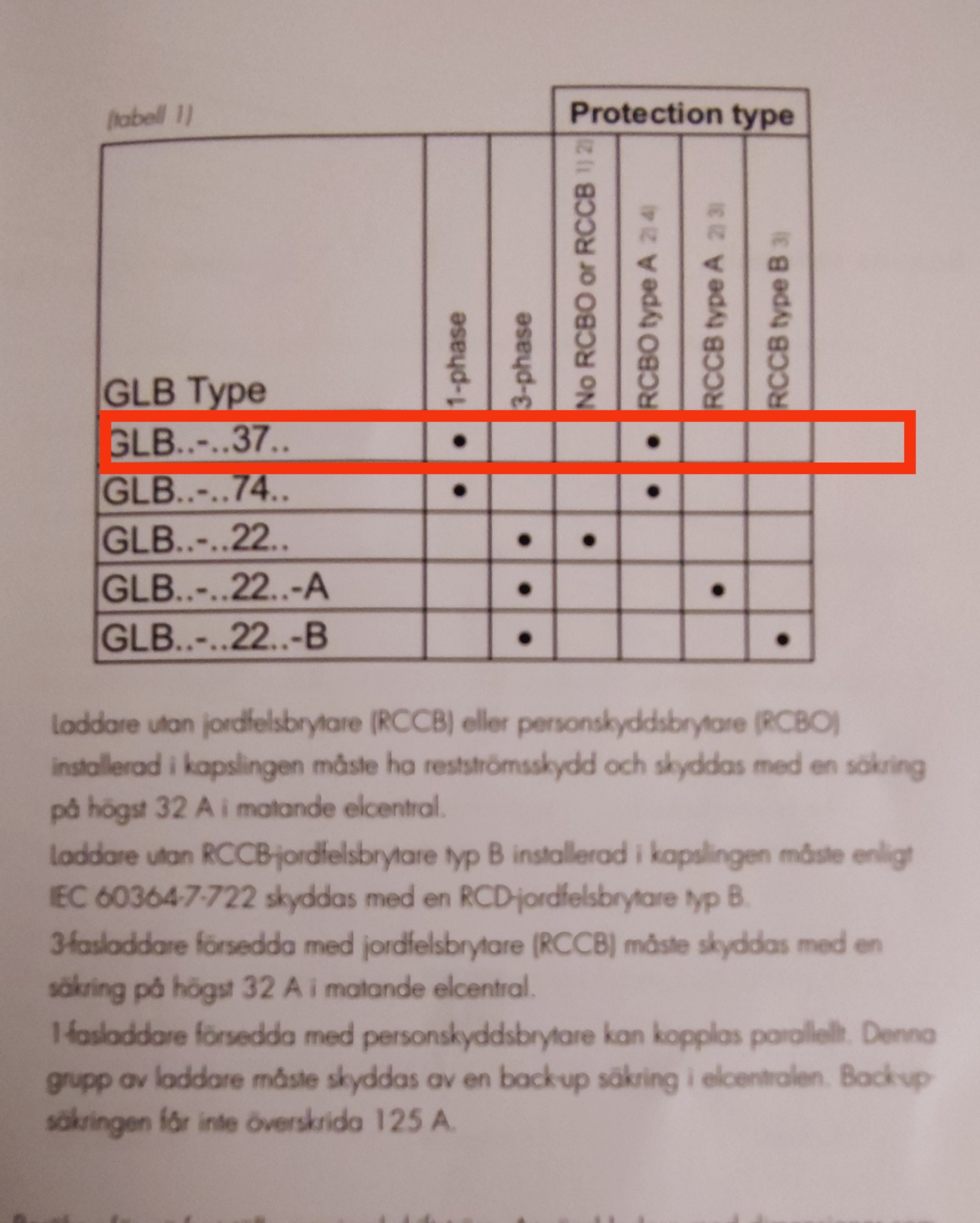

Har fått en begagnad Garo Laddbox 1fas som jag tänker sätta upp hemma och pratat med en kompis som är elektriker och kan komma nästa vecka förbi och montera upp den. Vill bara ha hemma alla komponenter som behövs för att arbete ska ske smidigt och vid ett tillfälle.
Har beställt lastbalansering till boxen och undrar om jag även måste ha personskyddsbrytaren till den i elcentralen.
Vad jag kunnat läsa mig till i Ladboxens manual (Garo) ska det vara en PSA inbyggt i boxen (se bild)
Behöver man ha en till i huset eller räcker det med jordfelsbrytaren som finns för huset?

Vad visar bilden?
Om inte laddboxen i sig innehåller en JFB med AC-skydd på högst 30 mA och DC-skydd på högst 6 mA så krävs det en separat JFB typ B för laddboxen. JFBn kan placeras var som helst före laddboxen, dvs ledningen till laddboxen (förutsatt att den är fast ansluten) behöver inte skyddas.
Om laddboxen enbart har en DC-skydd så krävs en JFB typ A i din anläggning.
Dessutom ska ledningen i sin början skyddas av en säkring om så behövs pga ledningens längd och area eller om laddboxen ställer sådana krav.

Det bilden innehåller är en PSA, dvärg C16 plus en JFB typ A 30 mA, plus en enkel energimätare. Varför visar du den bilden? Följde denna låda med laddboxen? Var det det enda du fick? Har den tidigare använts ihop med laddboxen. Har du fått en laddbox också? Exakt vad heter den i så fall?
Det som är på bilden är inbyggt i laddboxen. Och jag undrar om det räcker som skydd eller om det måste kompletteras med en till jorfelsbrytare i elcentralen Antigen separat eller att den kopplas till husets jordfelsbrytare

Jag kan inte ge något ytterligare svar på det än det jag gav i #2.
Leta fram lite data och manualer till laddboxen i fråga. Google is your best friend.
Där någonstans bör du hitta uppgifter om laddboxen har inbyggt DC-skydd, dvs skydd mot felströmmar DC.
Finns det inbyggt, så räcker sen PSA'n på bilden för resterande krav.
