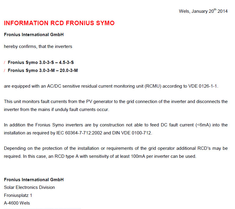

I mitt specifika fall så ska det ingå någon form av jordfelsbrytning/övervakning i växelriktaren (Fronius Symo) enligt bilden:
Textdokument om Fronius Symo-växelriktare och jordfelsbrytning, inklusive specifikationer och kraven enligt VDE-standarder.
Men jag funderar på själva kabeln som matar växelriktaren, brukar man normalt skydda den med något mer än säkringar?

Tillverkaren säger ju minst 100mA (gissar att den läcker lite ström). Så personskydd är ju obefintligt då.
Det är sällan man skyddar (kraft)kablar med en JFB. Det är en bedömning man får göra ifall en kabel är extra utsatt. Är det en TN-C-kabel så går det ju inte. Det är bara några särskilda fall där en JFB krävs, t.ex belysningskretsar.
Din växelriktare verkar heller inte kräva en JFB för att bryta bort härdsmältor i växelriktaren.
Vill du skydda kabeln så ska då JFBn givetvis placeras i början av kabeln (elcentral eller mätarskåp).
Laddstationen kan kräva en JFB, det får du kolla.

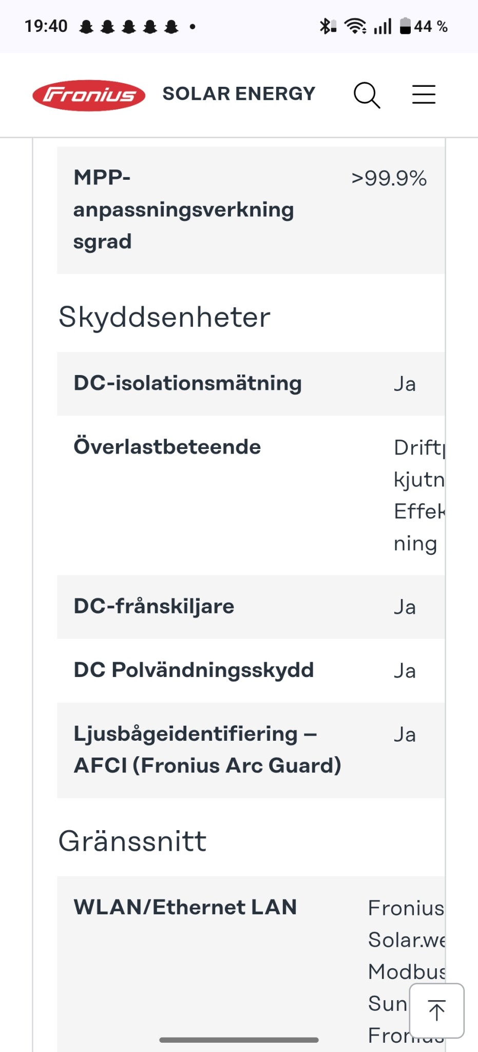

Fronius Symo 12.5-3-M
Den har väl bara dc skydd, behöver väl kompletteras med jfb 30mA
Kontrollpanel från Fronius för solenergi med funktioner som DC-isolationsmätning och DC-frånskiljare visas på en mobilskärm.
Såg du bilden längre upp?
Då struntar jag i JFB och lägger N+PE på PEN-skenan.
