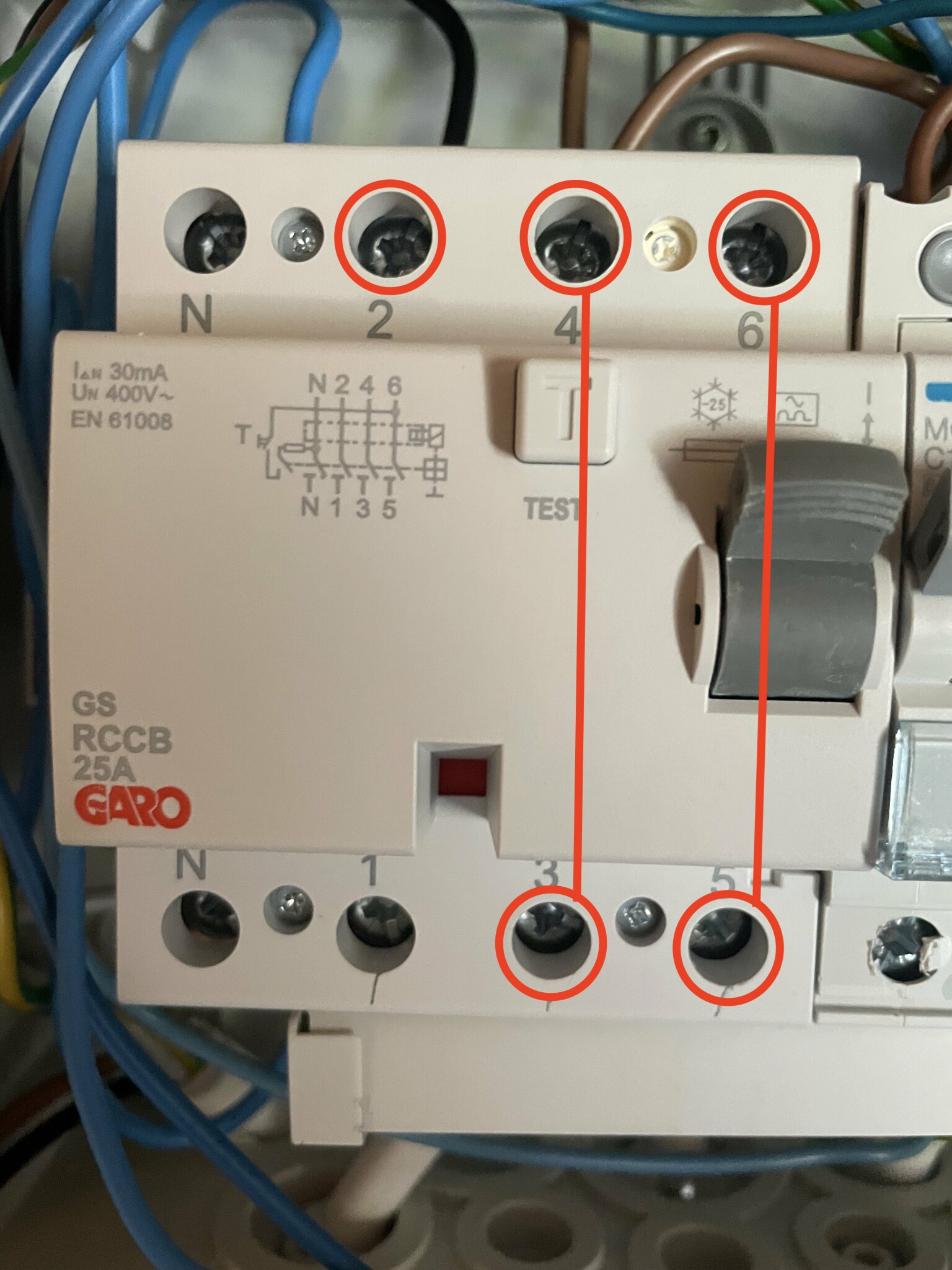

Hej, Hur vanligt är det att en jordfelsbrytare slutar fungera på så sätt att det är avbrott på en fas? Plint nr 1 är stendöd.
Jag har använt en summer på 1-2, 3-4 samt 5-6 och på just 1-2 får jag ingen genomgång.
Övriga säkringar i centralen funkar, och jordfelsbrytaren likaså. Dock en säkring som till följd av detta inte fungerar
  • Elektriskt fel på jordfelsbrytare i säkerhetscentral med en ogenomskinlig plint nr 1 indikerad av röd ring och test med en summer.

Det händer. Prova att röra vippan upp och ner några gånger och se om du får igång det. Oavsett är det nog dags att boka in elektriker för ett byte.

Tyvärr ingen skillnad, får byta den. Livslängd på 3 år var väl i kortaste laget kan man tycka.....

På just Garo var det väldigt vanligt att fas-1 gick sönder. Det är en axel som är för kort som gör att det blir glapp och kontakten brinner.
Det var en serie med några tusen av just denna som gick sönder. Själv har jag bytt ut ett 10-tal med samma fel.
Möjligt garantiärende eller hur har Garbo hanterat det?
De hanterar det som vilken garanti som helst. Har du köpt den via grossist är det ALEM09 som gäller. Har du köpt den via installatör har dem garanti enligt ALEM09 mot grossist.
Tack! Köpt via installatör
