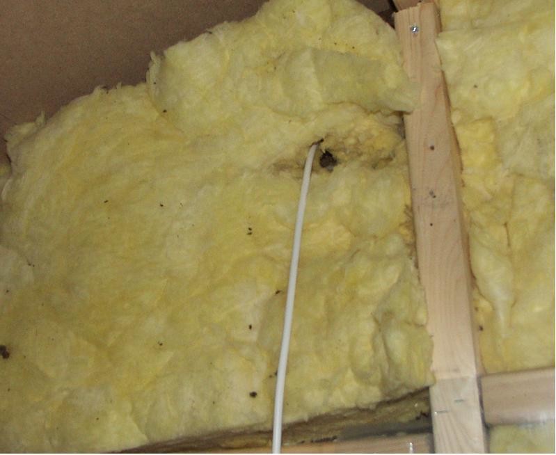

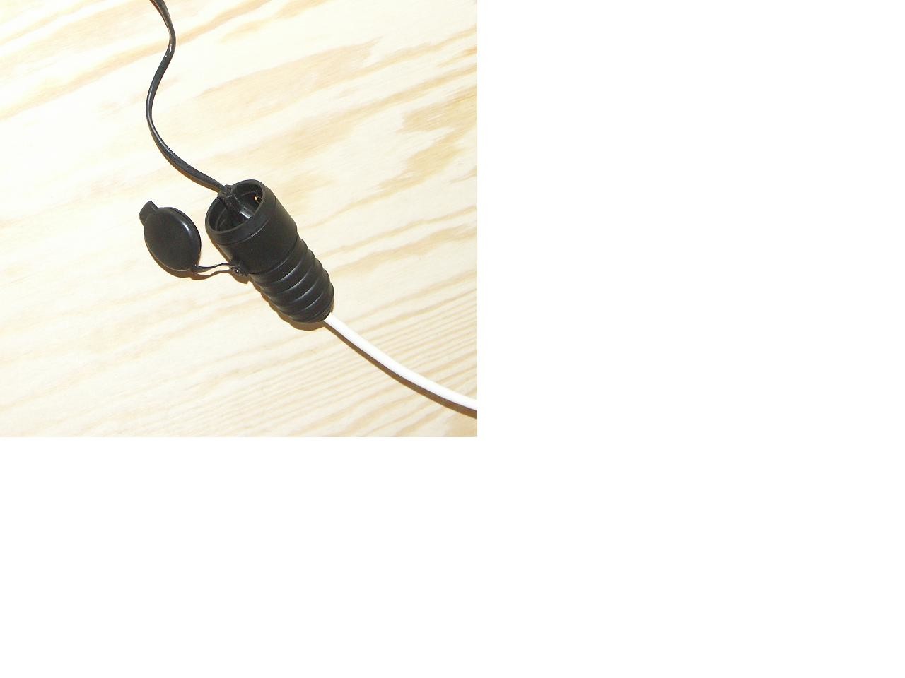

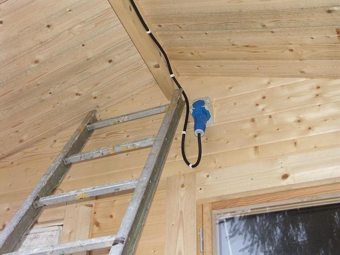

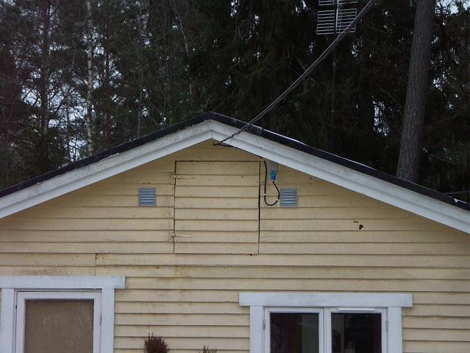

Har nu pratat med en elektriker och för den som är intresserad kommer jag göra så här; köper en RKK kabel som jag sätter stickpropp på inomhus. från jordat uttag, drar den upp till nocken inomhus där jag drar ut den och monterar ett VÄGGUTTAG CEE-DON, sedan drar jag en skarvsladd, SKARVKABEL CEE-DON, mellan husen på vajer till gäststugan där jag sätter ett VÄGGINTAG CEE-DON, sedan RKK från inttaget genom väggen till ett skarvuttag... detta var enl, honom den bästa lösningen för mig...
Allt finns på clas i sjön och med ALLT (inkl. buntband och kabelklammer) blir det ca 800 spänn.

Ser helt ok ut. Lämnar följande tips:swecul skrev:Har nu pratat med en elektriker och för den som är intresserad kommer jag göra så här; köper en RKK kabel som jag sätter stickpropp på inomhus. från jordat uttag, drar den upp till nocken inomhus där jag drar ut den och monterar ett VÄGGUTTAG CEE-DON, sedan drar jag en skarvsladd, SKARVKABEL CEE-DON, mellan husen på vajer till gäststugan där jag sätter ett VÄGGINTAG CEE-DON, sedan RKK från inttaget genom väggen till ett skarvuttag... detta var enl, honom den bästa lösningen för mig...
1: Sätt CE-donen så att elledningen inte kan "mata ner vatten" vid kraftigt regn.
Gör alltså ett "U" på elledningen vid båda sidorna från vajeranslutningen där elledningen går mot donet, om det då spöregnar ska botten på "u:et"" då blir avrinningspunkten-på gaveln till hus och gäststuga. Du kan se "u"-principen på de hus där el eller tele matas in mot husnockar om något skulle vara oklart. Förutom regn är det bra med detta "U" om det blåser kraftig där ledningen då rör mycket på sig som då kan matta ut metallen inuti om ledningen är för spänd.
2: Se till att ha en ögla som bara är tillräckligt kraftig att hålla upp vajer + elledning, INTE MER, detta om det blir svår storm och något ev träd kommer farandes. Har du överdimensionerat fästpunkterna håller vajer och öggla, och då kan stora delar av båda nockarna ta storstryk om ett träd faller ned som då river med sig en hel del.
Det är många som har blivit av med skorstenar och stora delar av väggarna när t.ex Gudrun kom farandes och träd fallit över div luftvajers, som brukar ha en hållfastighet på runt 380-450 kg.
