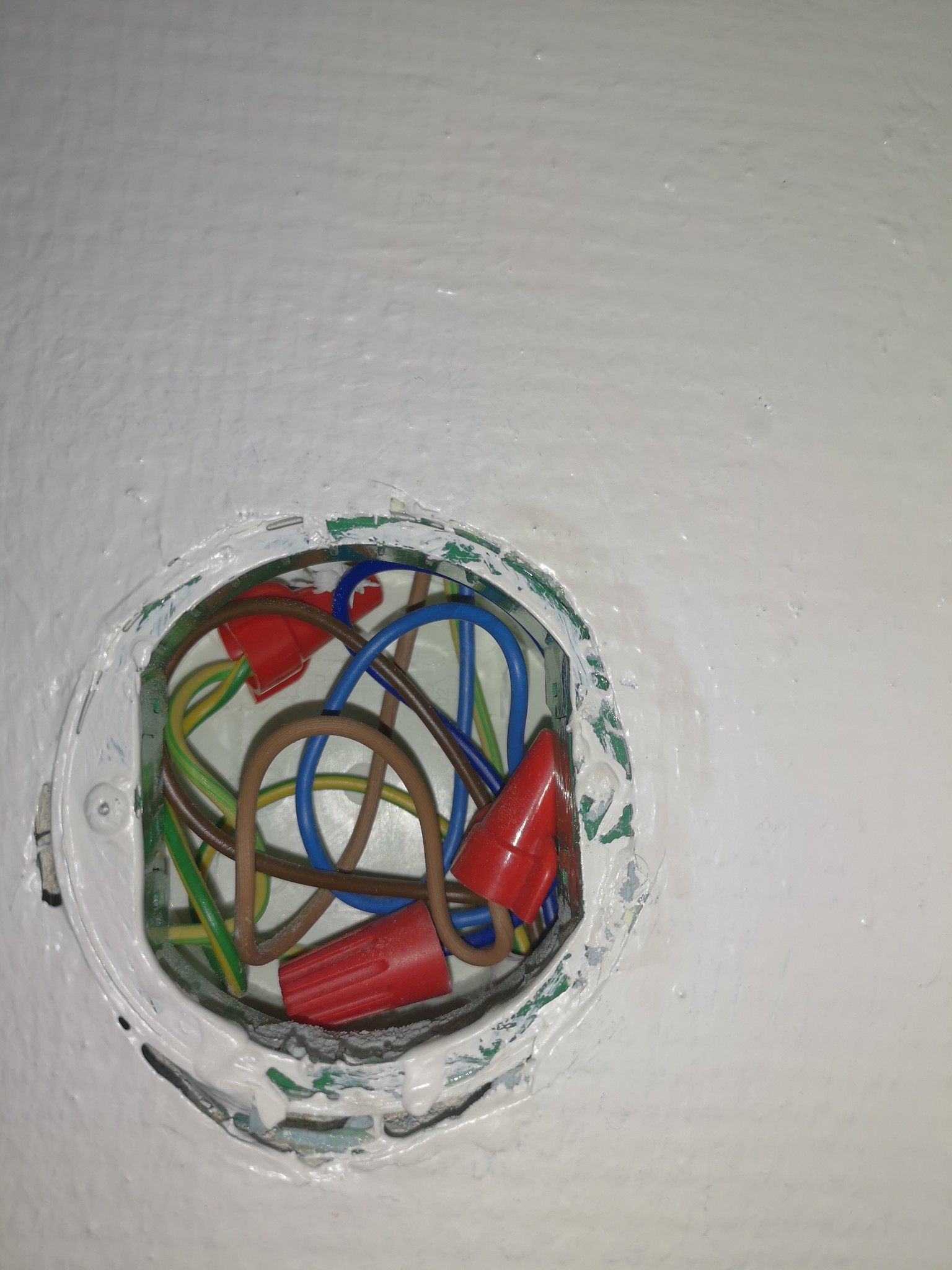

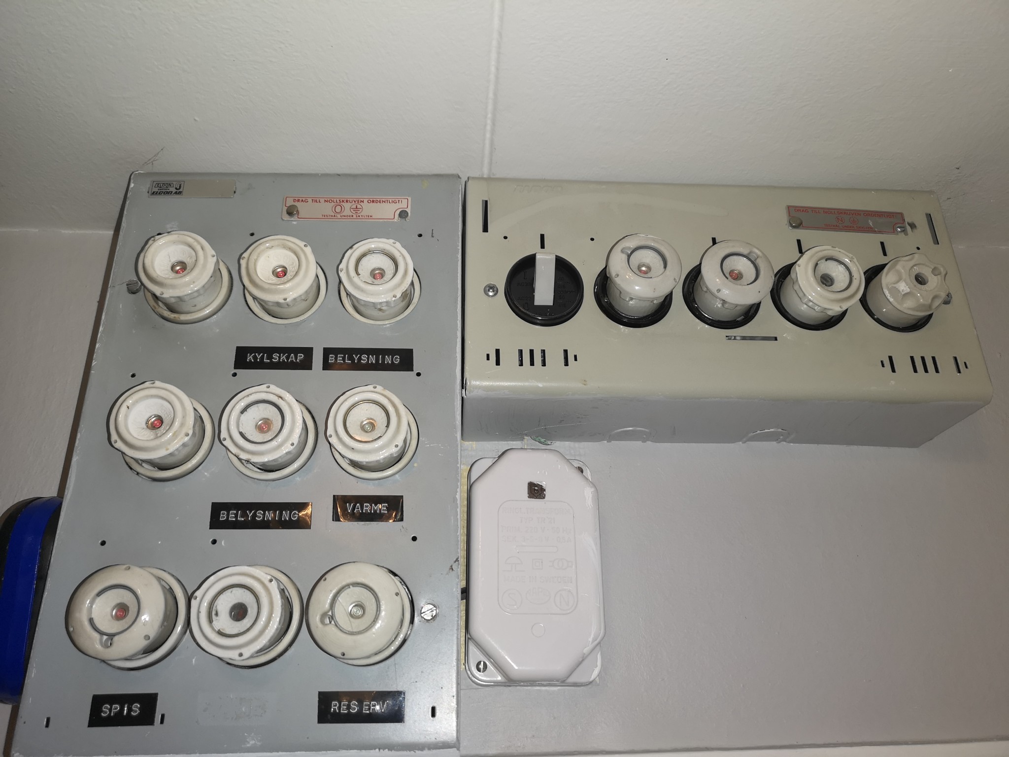

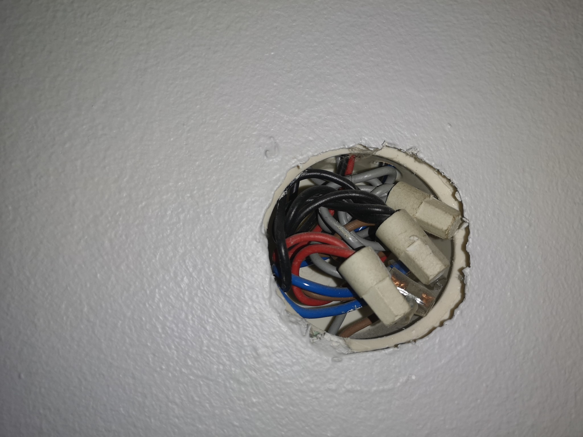

Har tagit några foton, någon som kan utläsa av kabeldragning om det verkar vara "ok" förutom det andra vi pratat om?
Eftersom jag kan 0 om el så vill jag inte ens skruva av uttagen så detta får räcka.
  • Öppen eldosa med synlig kabeldragning och sammanfogade kablar med kabelskor och isolerband.
  • Elektrisk dosa i vägg med trassliga kablar och kabelklämmor, synlig kabeldragning utan täckplatta.
  • Äldre säkerhetsskåp med keramiska proppar märkta för kylskåp och belysning samt en timer och ett eluttag.

Jag ser inte direkt något märkligt eller oroande i bilderna.
I bild 2 kan man konstatera att det är delar av installationen som är utförda med äldre färgstandard, dvs före den nationella standarden som kom 70-71 nåt.
Här är det svart och grå som troligen är fas och nolla, vilket av det är omöjligt att säga, måste mätas upp. Och troligen röd som som skyddsjord, sen finns det lite blå ledare, troligen tändtråd till något.
Allt detta är rena gissningar på funktionen på färgerna. Detta måste fastställas säkert i samband med att man gör något jobb i dessa delar av anläggningen, men det reder en elektriker ut på några minuter.
I bild 1 ser vi lite om eller ny-dragning med dagens färgstandard. Det är en ren vidarekoppling i den dosan, det har kanske suttit ett vägguttag där innan.
I tredje bilden har vi en en ganska vanlig central för den tiden, inget som ser konstigt ut där heller.
Och det ser faktiskt rätt prydligt och orört ut i dosan med de äldre färgerna.
Alla kablar är av PVC och förmodligen i utmärkt skick, låt inte någon lura i dig att de måste bytas ut.
Men ifall man gör större eljobb, kanske flyttar lite väggar eller så, kan det kanske bli bäst att faktiskt byta ut till modern färgstandard på lite mer än det som berörs.

Jag tackar så hemskt mycket för dina svar! Du skriver det är skyddsjord, innebär detta att det är jord dragen? Det ser Mao ut som det kan vara jordat på vissa ställen?
Bilderna är tagna från hål som sitter strax över huvudhöjd med ett vitt runt lock framför som täcker över.

Fastigheten är byggd 1969 så stämmer överens med årtalen.
