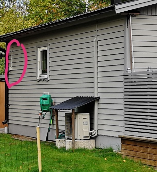

Ja det finns några stycken utomhus. Konstigt att inte den välrenommerade firman som installerade värmepumpen åt förra ägaren reagerade? Ska ju vara jordat där också.
Bifogar en bild från utsidan för sakens skull. Är inte taget för forumets skull så har zoomat in.
