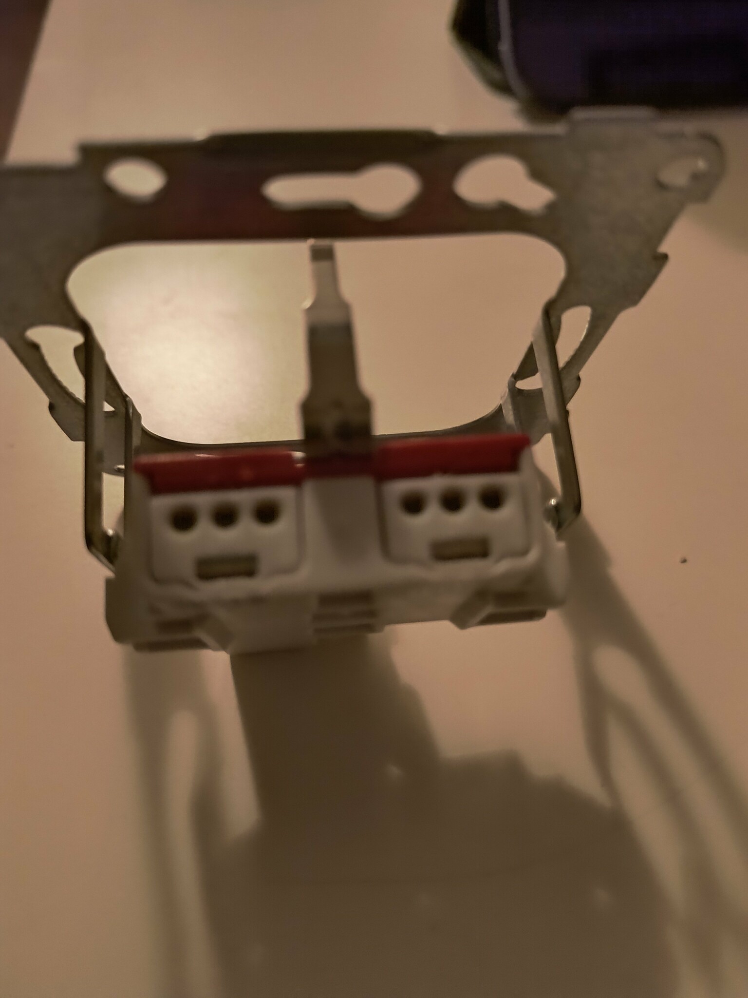

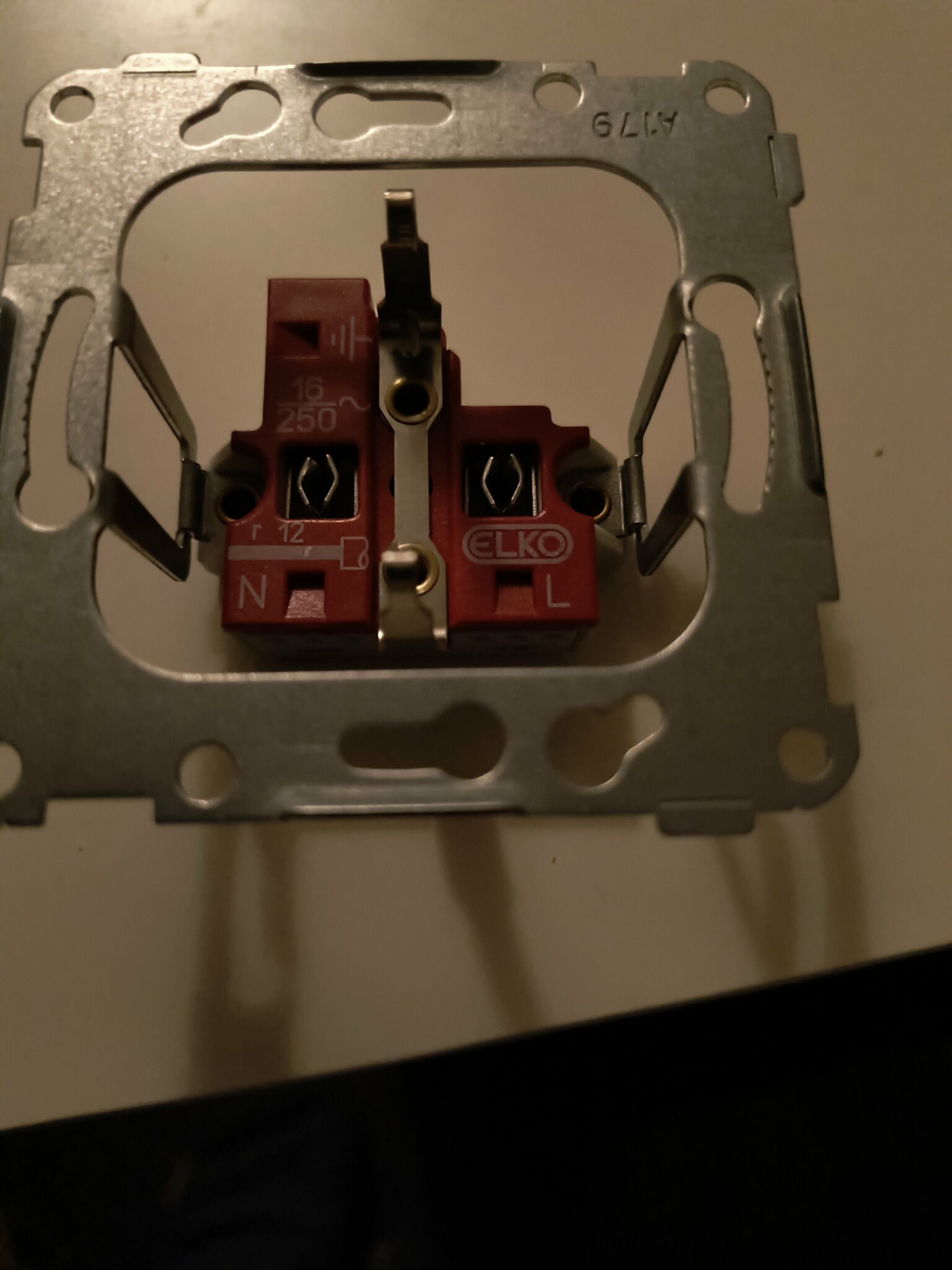

Du skalar ledarna enl anvisning som finns på uttaget (ca 1 cm) och trycker in kardearna i hålen, i hålet finns en låsfjäder som håller fast trådarna. Trådarna ska vara av entrådig eller fåtrådig (7 kardeler) typ

Okej men det är ett befintligt uttag som jag ska byta ut,vet ej vilken typ av trådar som är kopplade.

Lägg upp en bild på kabeln så kan vi kolla. Nu ska jag inte vara bror duktig men var försiktig om du känner dig osäker! ⚠️

Vet inte hur entrådig respektive fåtrådig är.
Är det massor av jättesmå koppartrådar i slutet på kabeln, typ 7-8st eller en stor?
Det är små trådar
Det ska vara 7 kardeler (trådar) är det fler så går det inte.
avh67f och 2 till
Okej då vet jag
