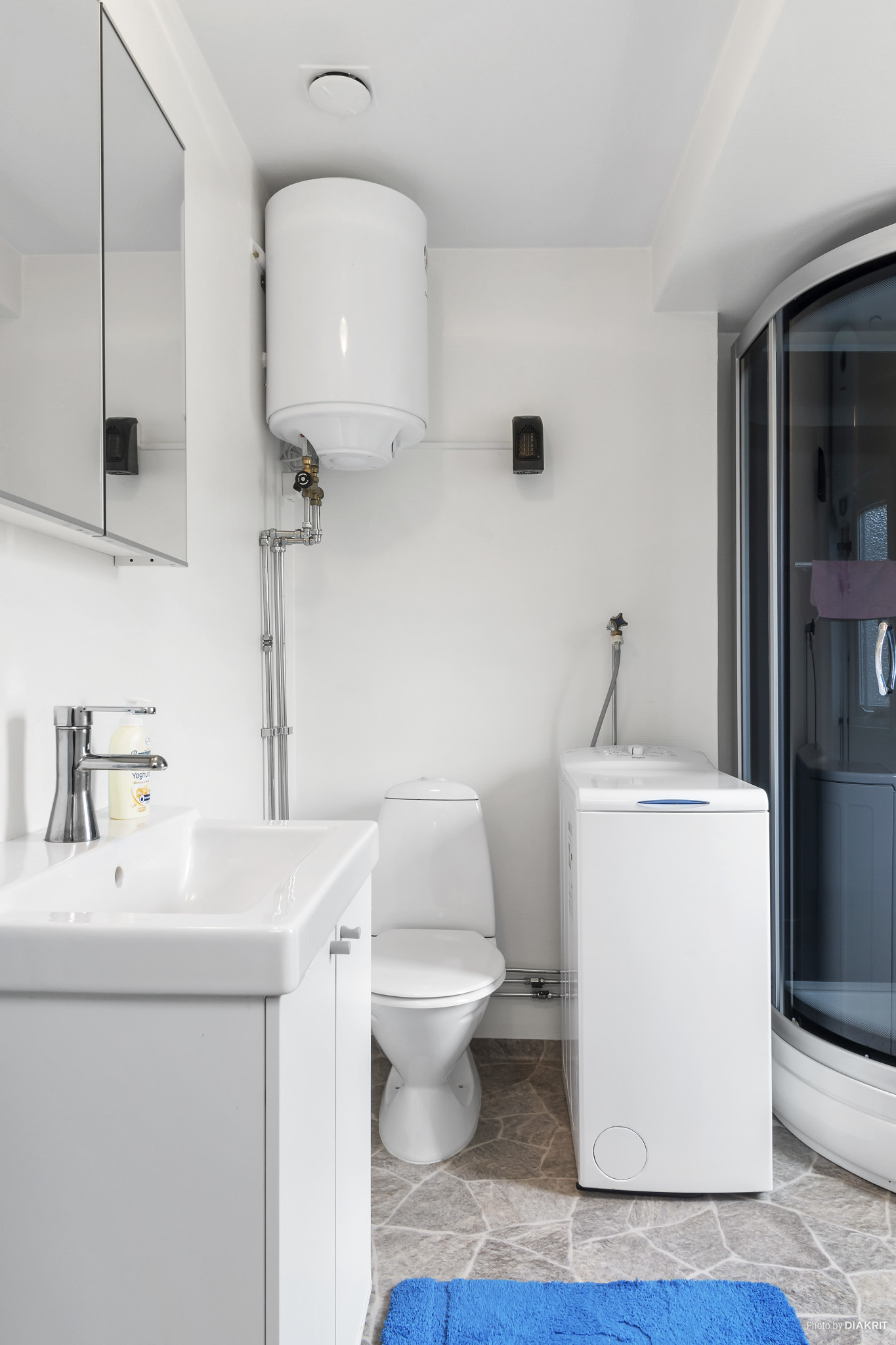

Ett uttag med inbyggd jordfelsbrytare kostar ungefär lika mycket som en jordfelsbrytare av bra fabrikat.
Finns det golvvärme i badrummet också? Även där i så fall en riktigt farlig installation.
Värmepumpen, och även utomhusuttaget kan mycket väl vara jordade. Men uttaget kräver jordfelsbrytare. VPn kräver inte jordfelsbrytare om den är fast installerad. Fast det beror också litet på vad tillverkaren föreskriver.

Nej ingen golvvärme, men tvättmaskin och varmvattenberedare. Uttaget ovanför tvättmaskinen där en fläkt sitter används också till just - tvättmaskinen. Foto:
  • Tvättstuga med tvättmaskin, handfat, toalett och varmvattenberedare på väggen.
Blir jag anlitad för att koppla in en värmepump lägger jag inte ner någon tid på att kolla om det finns jord fram, utom till just värmepumpen. Så det är knappast så konstigt om den som kopplade in VP inte "sett nått".
Den där duschkabinen ser ut att vara lite mer än "bara" dusch? En sådan där med belysning och radio osv? Kan också vara riskabelt om elinstallationen är felaktig.
Nix inget elektriskt som tillhör duschen.

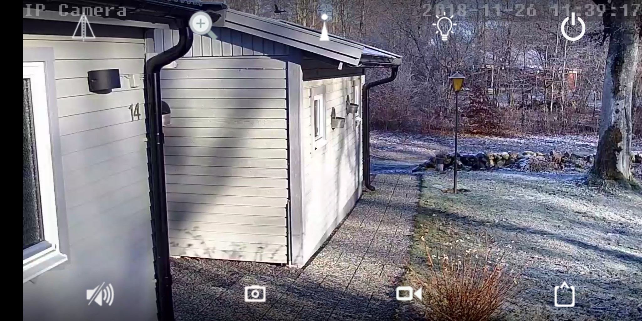

Även här elinstallation ute, som ni ser så har det dragits till gäststugan också..
Inte så mycket mer vi kan diskutera, elektriker är inbokad!
Något speciellt jag ska förtydliga för honom så allt verkligen blir kollat? Finns det någon term för fullständig genomgång?

Nej, inte mer än "fullständig genomgång". Räkna med att det kommer kosta en del på grund av tidsåtgången. Om du har möjlighet att vara där tillsammans med elektrikern och hen godkänner det kan du spara tid genom att montera bort alla doslock och apparater så får hen titta. Detta görs givetvis med spänningen bruten och utan barn (eller okunniga vuxna) i huset.
Det finns ju en standard för genomgång, standardiserad av branschen. Har för mig att den kallas för "EIO test". Jag vet inte exakt vad som ingår. Men i princip så vet du ju redan i stora drag vad som är fel.
Ett bra första steg är att låta honom koppla in en jordfelsbrytare. Skicka bilder på hur det ser ut vid centralen, så borde elfirman kunna ha med sig rätt material för det.
Sedan bör de kolla att det finns jord i uttagen i badrum, kök och utomhus, som minimum, och till värmepumpen.
Gäststugan kan komplicera det hela lite, beror på hur den matas från centralen.
