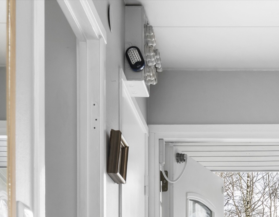

Har du tur sitter det i en plastlåda bredvid centralen, men jag befarar det värsta... Lägg upp lite bilder på centralen och omgivning? Hade gärna sett hur det ser ut bakom locket, men jag tror det är dumt att du börjar pilla med det där om du inte är van.
Jag hade varit väldig försiktig med apparater med hölje av metall, SÄRSKILT i badrum och kök.

Är tyvärr inte där nu, detta är den enda bilden på skåpet jag har. Dörren under är till badrummet.
  • Vit vägghängd förvaringsskåp ovanför en dörr med en bordsfläkt monterad på skåpet.

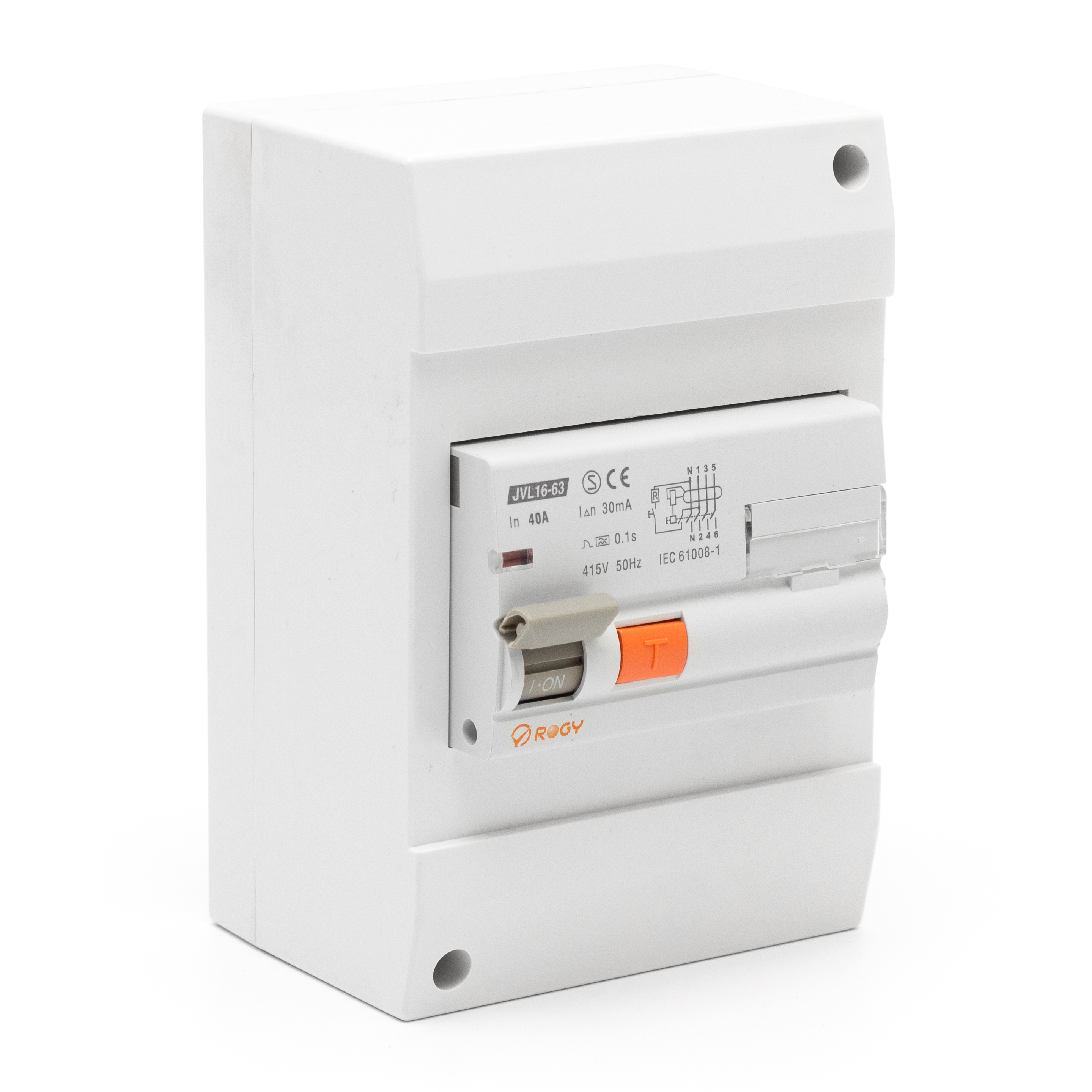

Ser int ut som det sitter någon JFB där, nåt sånt här brukar det se ut som.
Nej :/
Den lokala elektrikern fixar det för 3000:- (?), om det inte finns några jordfel. Så kan han titta om jorden till badrummet går att ordna enkelt, och hur renoveringen ser ut i övrigt.
Om det finns (signal-)jordfel i en anläggning utan synbar (skydds-)jord, så skulle jag bli riktigt orolig...
