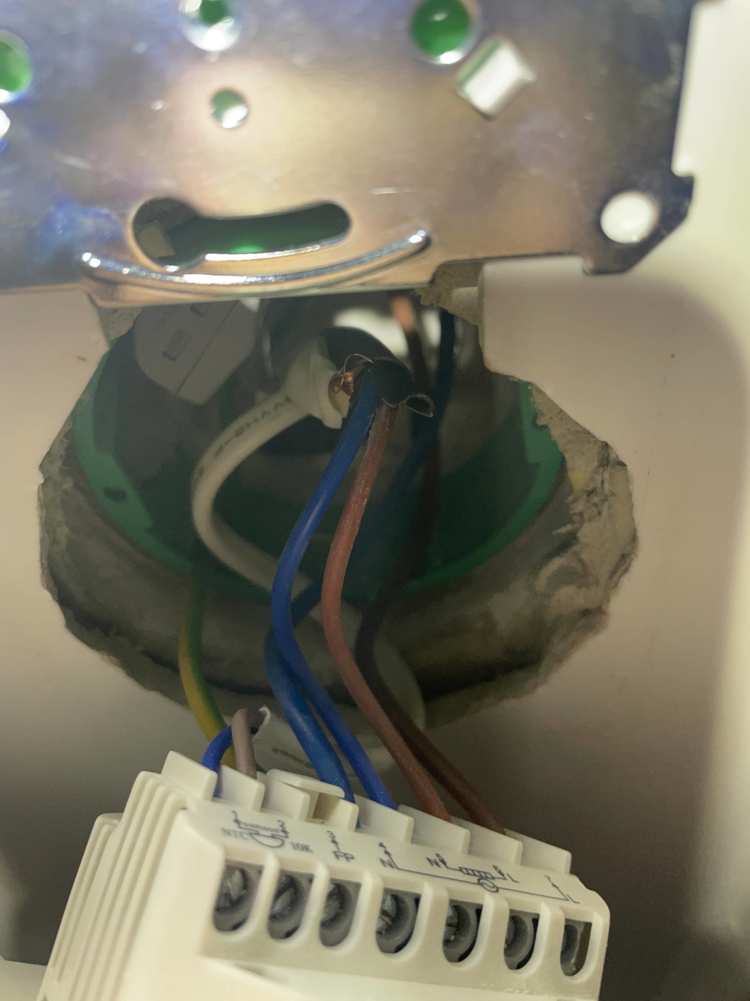

Tror vi pratar om varandra. Jag har ingen aning om hur det är anslutet i golvet. Från golvet går värmekabel (L och N) strömmen (L och N) samt Golvgivaren (NTC/10K). Och även en jord. Och det är den sistnämnda som idag är ansluten till termostaten som jag inte vet vad jag ska göra med?
Den skall kopplas till skyddsjord från elcentralen.
Jag återkommer till att det varit betydligt enklare att diskutera saken om vi sett en bild på hur det ser ut.

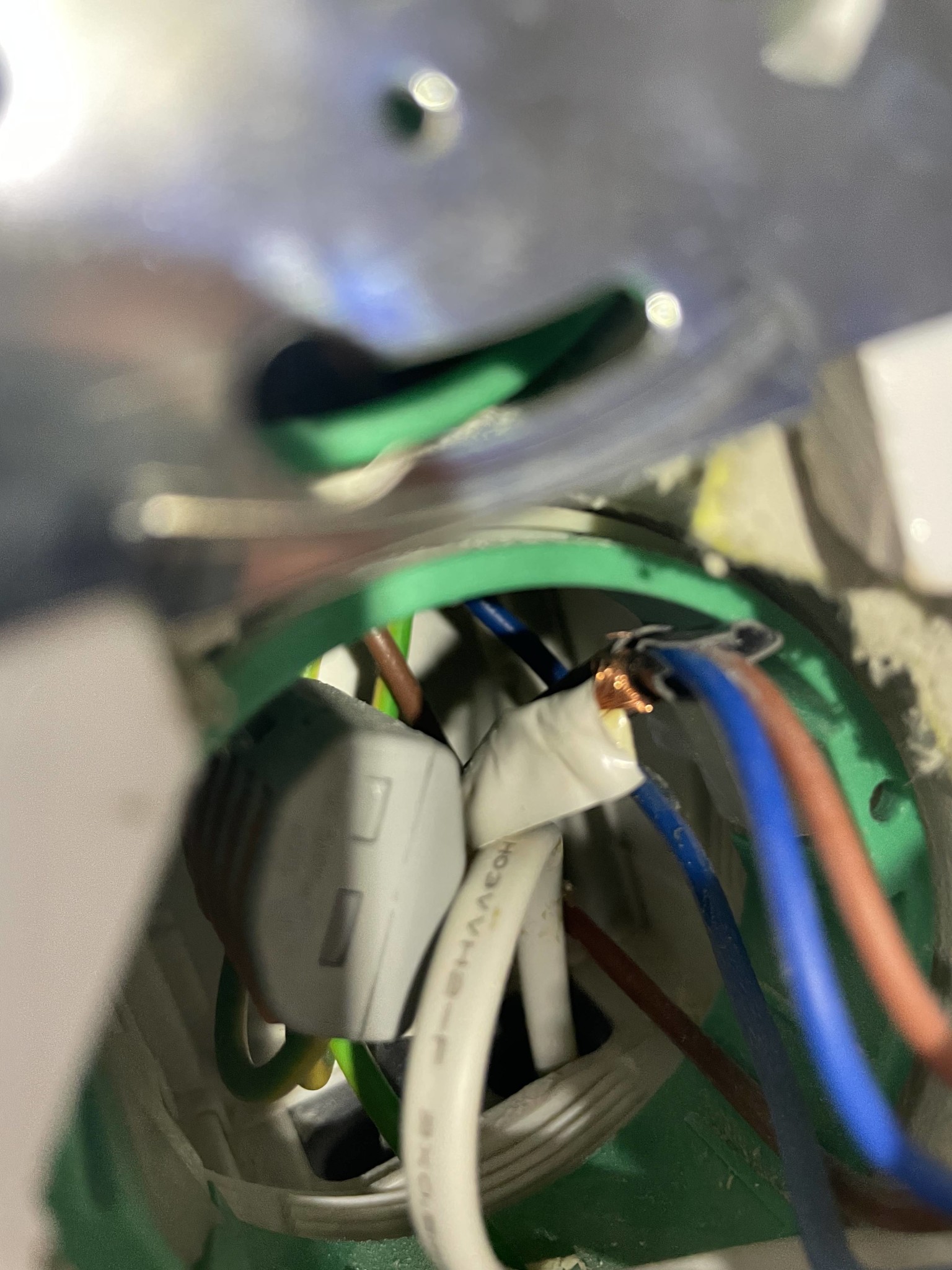

Så, tror möjligen att det börjar bli överkurs nu men det verkar gå jord runt värmekabelns ström och neutral (bild 2). Ska det se ut så? Bild 1 är hur jord går in i termostaten. Observera att kardinalerna runt värmekabeln och jord in i termostat är kopplade i samma wago.

Ok, har läst på lite. Eftersom skyddjord från central samt jord i väremkabel går till samma wago som syns i bilden, kan jag inte bara strunta i jord från wago till termostat eftersom min nya Heatit inte har en skyddsjordsplint?
Jovisst, det borde den som installerade den gamla termostaten också gjort eftersom den tråden inte har någon som helst funktion. Totalt onödigt och bevis på att man inte vet vad man håller på med.
Tack för din hjälp!
