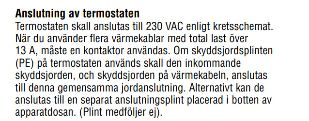

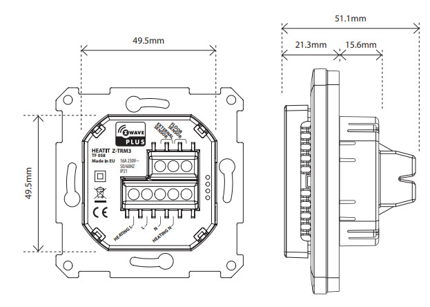

Jag har idag en T2 NRG-Temp Termostat som jag vill byta till en Heatit Z-TRM3. Dock så vet jag inte riktigt vart jag ska koppla skyddsjordsplinten på den nya termostaten. På min nuvarande har man anslutit jord till en separat anslutningsplint placerad i botten av apparatdosan. Bifogar bild på befintlig (bild 1) samt ny (bild 2)

Fortfarande snurrigt, det finns ju ingen PE-plint på den gamla termostaten om man skall gå efter bilden.
Oavsett, skyddsjorden skall inte kopplas till den nya termostaten. Skyddsjorden till slingan får kopplas på annat sätt, via Wago, ubåt eller motsvarande kopplingsklämma.

Att koppla jorden i en "klämma" på termostaten är bara ett sämre alternativ än att skarva jorden bakom termostaten med tex en Wago 221. Se bara till att jorden skarvas med en "skarvklämma" avsedd för den typ av ledning som kabelns jordfläta består av.

Fast om det sitter en jordkabel på bef termostat, exakt var sitter den ansluten ? Det nämns även en PE plint på den nya men samtidigt har den dubbelisoleringsmärkning.
Ingen golvvärmetermostat som tillverkats dom senaste 30-40 åren behöver jordas, men dom har ofta en överkopplingsplint där man kan skarva jorden. Den är dock ett lite sämre val än att ha en "egen" koppling bakom termostaten. Varje onödig koppling på själva termostaten gör att den blir lite svårare att jobba med och det spänner lite mer.S Stefan1972 skrev:
