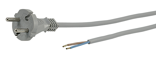

Jag kikar lite på bilden som jag postade i sista posten.
Och det slår mig att det måste ju vara fel på #3.
Den stickproppen är väl en klass 0 ...?
hempularen
Det står "Nya elapparater och armaturer har i regel stickproppen fastgjuten på sladden" och så ser onekligen #3 ut att vara. Kan det vara därför de skriver att den är klass 2? Sen om det räcker för att den ska vara klass 2 eller om övriga kriterier för klass 2 är uppfyllda har jag ingen aning om
EDIT Fast nu ser jag att det även står "Stickproppar klass 1 och 2 passar både i skyddsjordade och ojordade vägguttag" vilket #3 inte gör om man inte modifierar den med en kniv. Vilket jag bara antar egentligen inte är tillåtet. Så det känns som att den som gjorde bilden har missat något :thinking:
Mikael_L
Såhär anser jag att en klass 2 rund stickpropp ser ut:
4133
tommib
Ja, den där varianten känner jag igen och passar i både jordade och ojordade uttag. Någon som råkade välja fel bild till #3?
