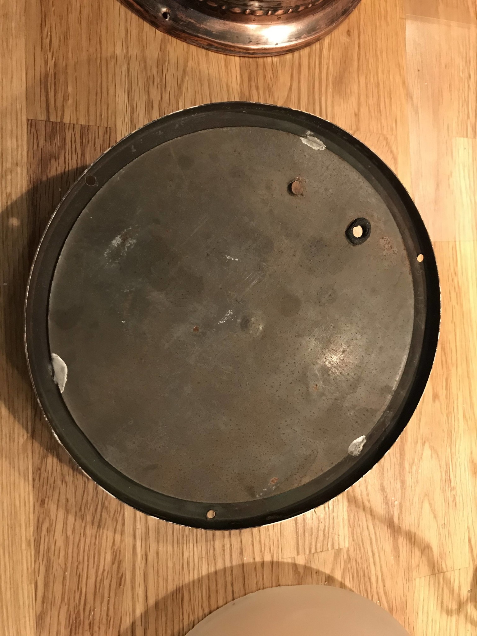

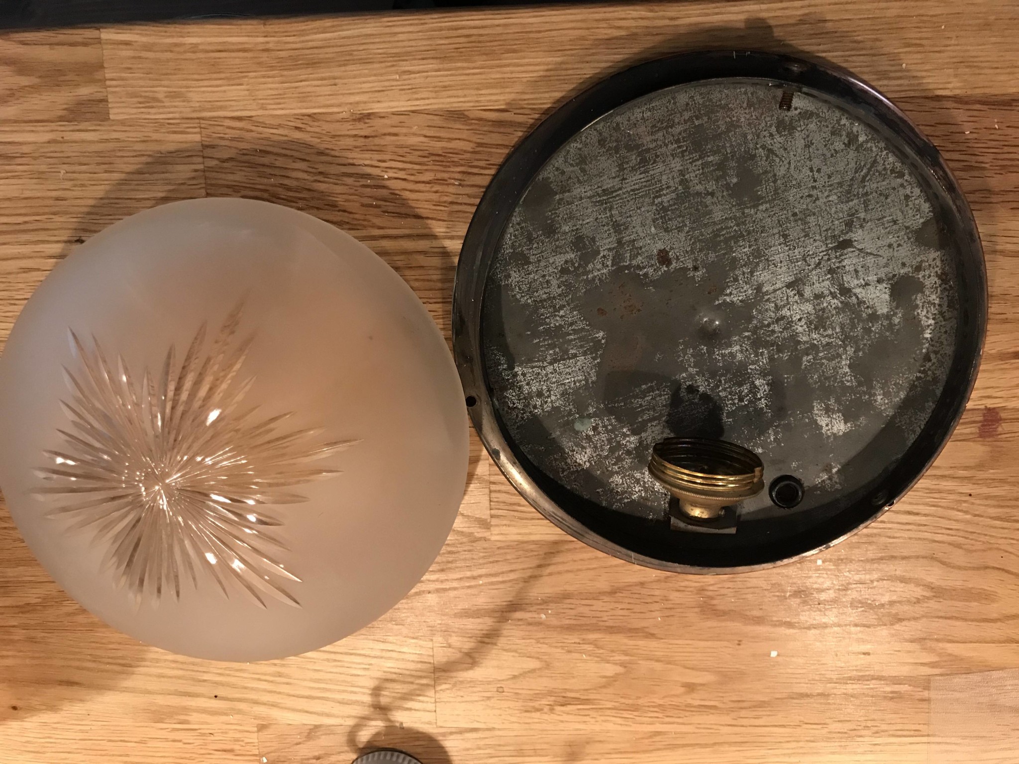

Jag är väldigt sugen på att sätta upp en lampa från ca 1920-talet, men eftersom den inte har jord måste detta naturligtvis fixas. Hur löser man det på bästa sätt i fallet med min lampa? Den består av en kopparring och en genom lödning ditsatt bottenplåt (se bilder).

Du bör enkelt kunna borra ett hål i plattan och sätta skruv och mutter där skyddsjorden ansluts via en ringkabelsko.
Eller så kan du, om det går, byta lamphållaren mot en "färdig" med sladdställ som är dubbelisolerad.

Den borde väl ha god kontakt via lödningen tycker, men jag ser inte denna detalj på bild så bra. Sedan beror det på om den kan bli spänningssatt av ett isolationsfel, dvs om det kommer att gå en felström via den.
