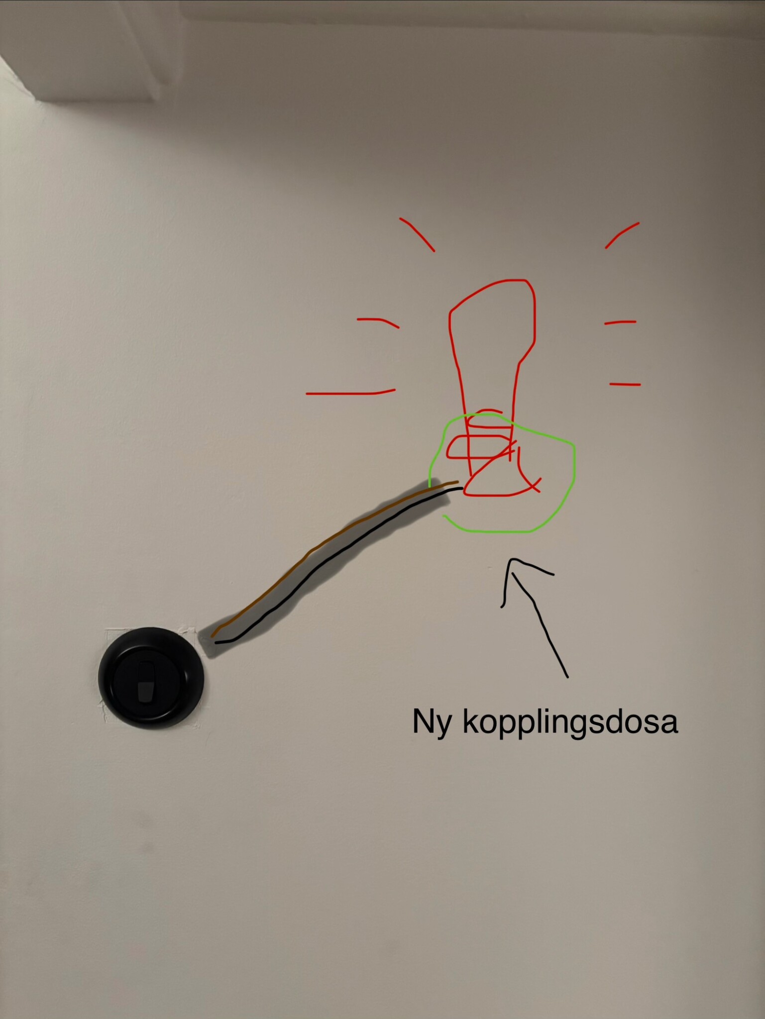

Jag vill sätta upp en vägglampa med fast installation bredvid taklampans brytare. Det ska sedan gå att styra både taklampa och vägglampa med kronbrytare där. Se bild.
Innan jag kontaktar elektriker vill jag veta:

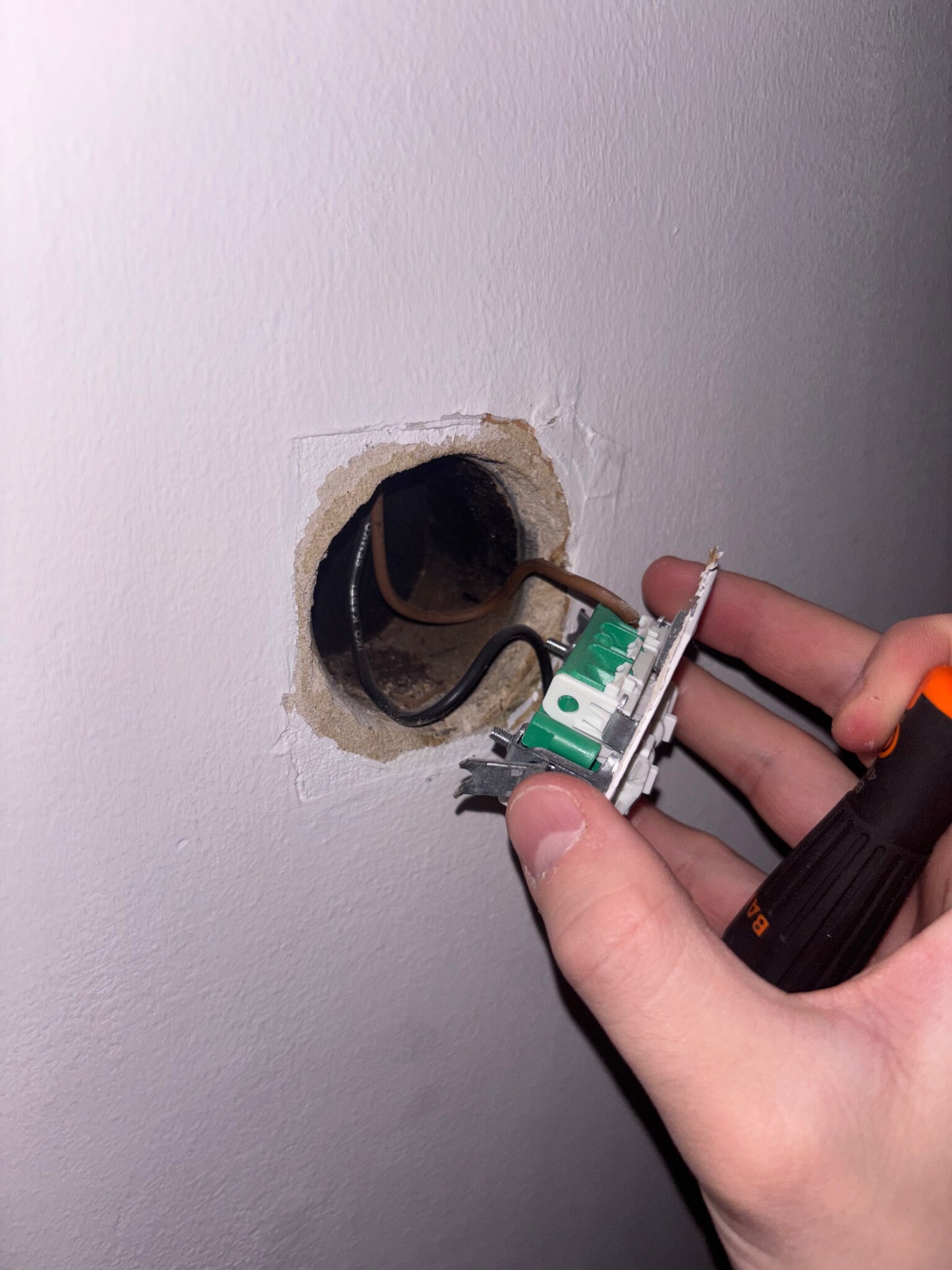

a) om det är räcker med elen som går till brytaren nu (fas och tändtråd, se bild) för att få till detta eller om mer arbete krävs
b) om min tanke på tillvägagångssättet är rätt:
1. Bila ut i väggen (betong) för flexrör och kopplingsdosa.
2. Koppla vidare fas och tändtråd till nya dosan.
3. Koppla på vägglampan på dosan.
  • Diagram av vägg med brytare och handritade skisser av eldragning och ny kopplingsdosa.
  • Öppnad väggbrytare med synliga kablar och en hand som håller skruvmejsel i hål i vit vägg, redo för fast installation av vägglampa och kopplingsdosa.
Nya armaturen måste ha tändtråd (bruten fas), neutralledare (och skyddsjord om rummet är jordat) till sig.
Ser att det är plåtdosa, det kan medföra lite problem.
