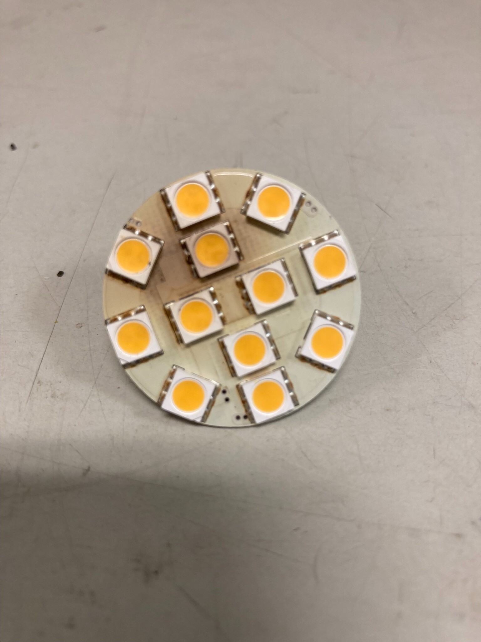

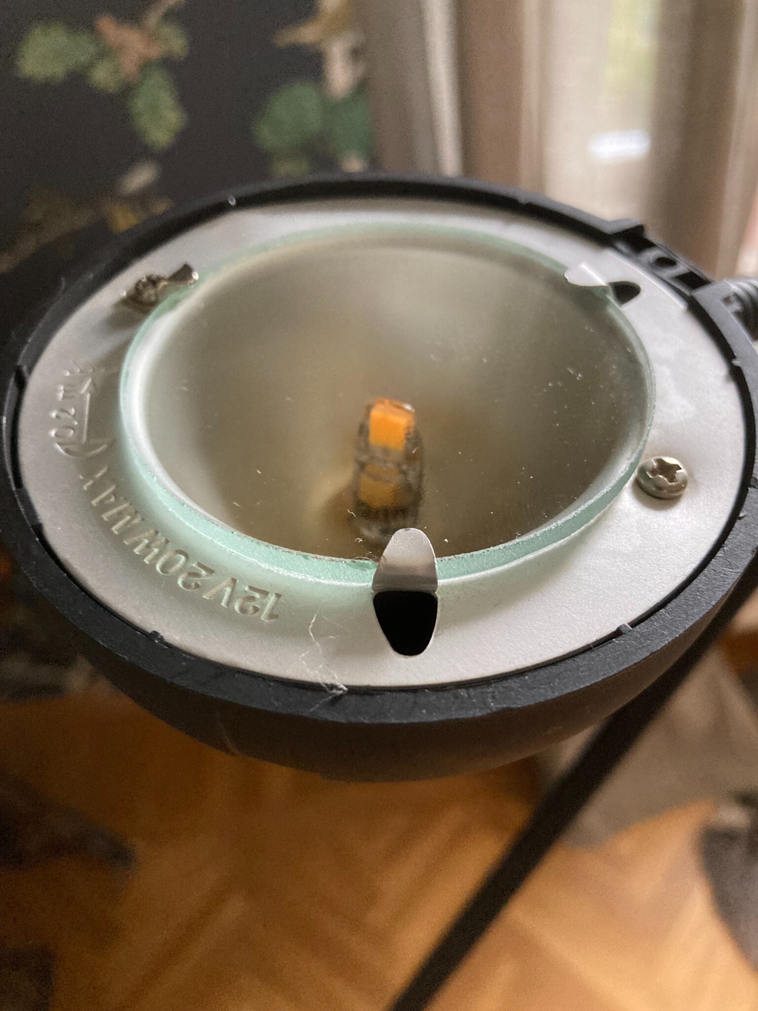

I vardagsrummet har jag en läslampa som nuförtiden mest tjänstgör som belysning i ett mörkt hörn.

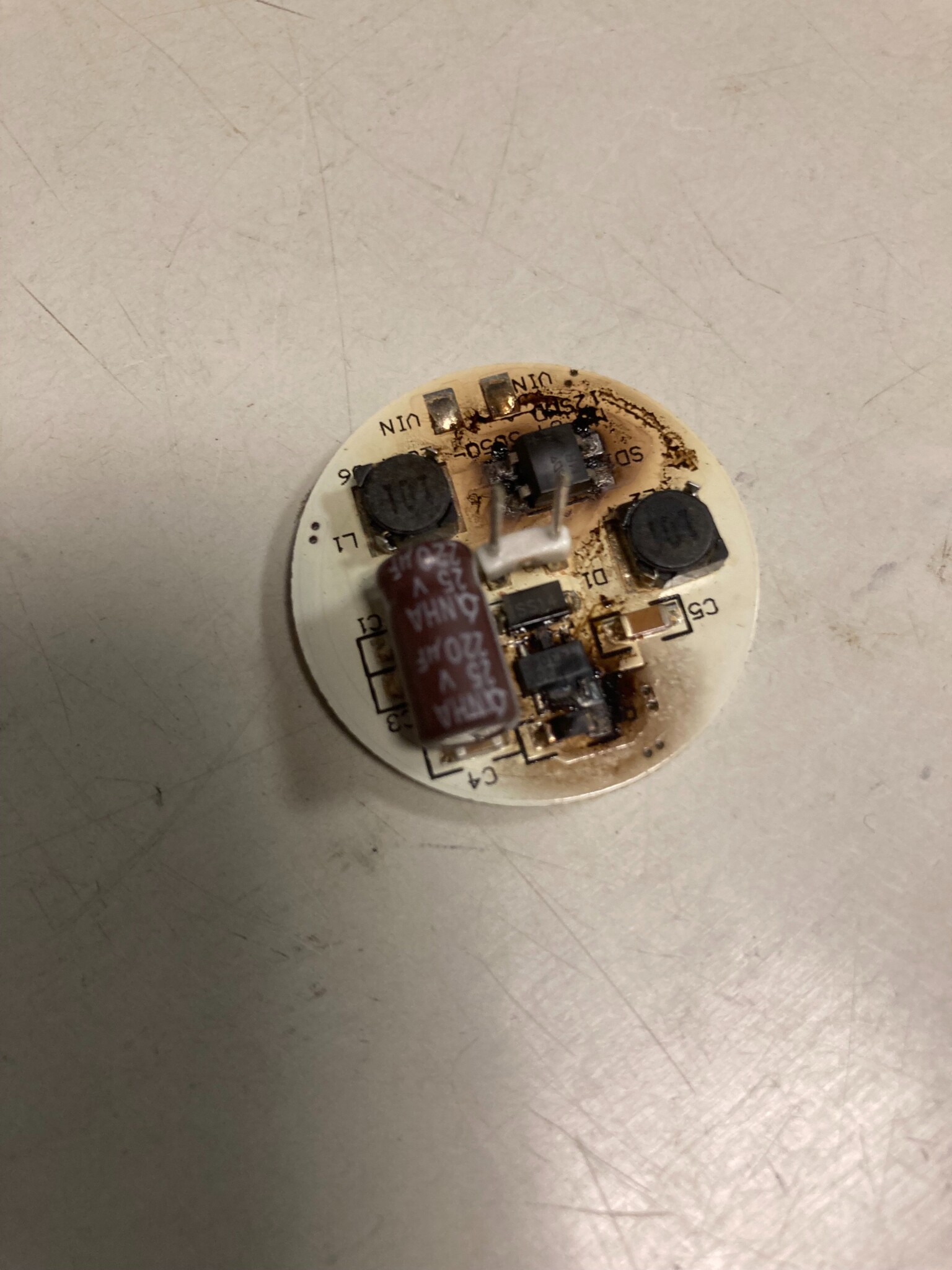

Men så häromdagen lyste den inte längre. Felsökningen blev inte så komplicerad, den klarade inte ens snifftestet:
På baksidan har vi det verkliga haveriet:
Ujuj, här har det kortat rejält. Vilket kanske inte är konstigt eftersom jag tror jag direktköpt denna från Kina när det begav sig.
Vad värre är, jag hade ingen lämplig LED kvar, men hittade en 10W halogen i källaren.
Men det fungerade inte...
(Nej, det är inte lampan som lyser utan kamerablixten).

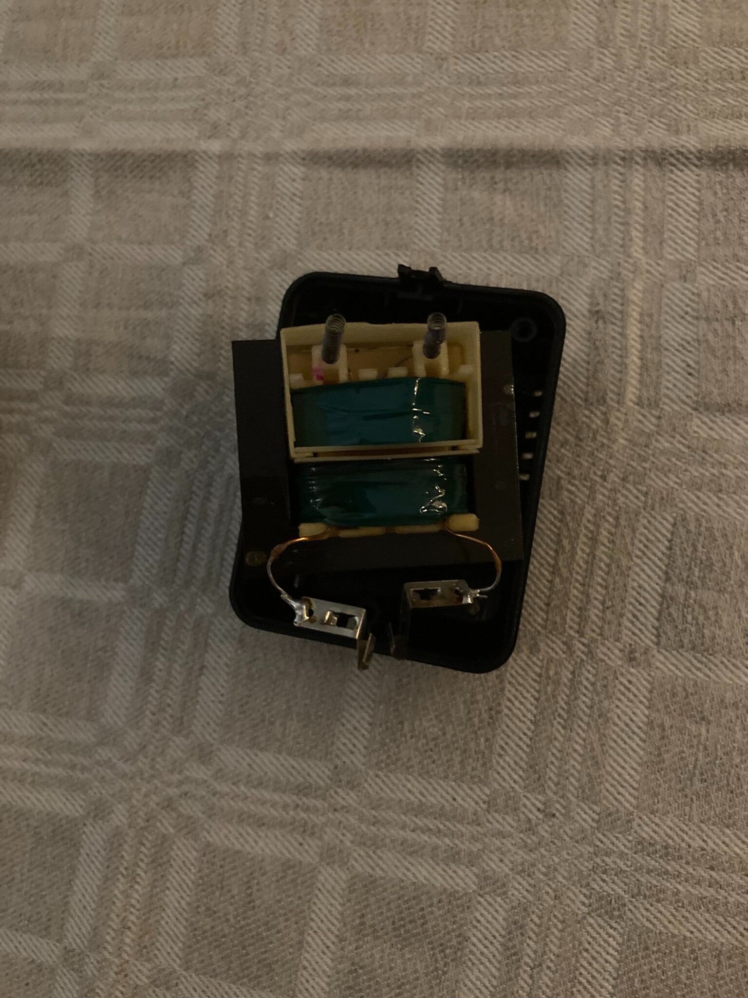

Så dags att titta på transformatorn. Har man tur så hittar man en säkring.
Nej. Ingen tur. Säkringen visade sig bestå i primärlindningen till trafon. Måste varit en ganska rejäl smäll.

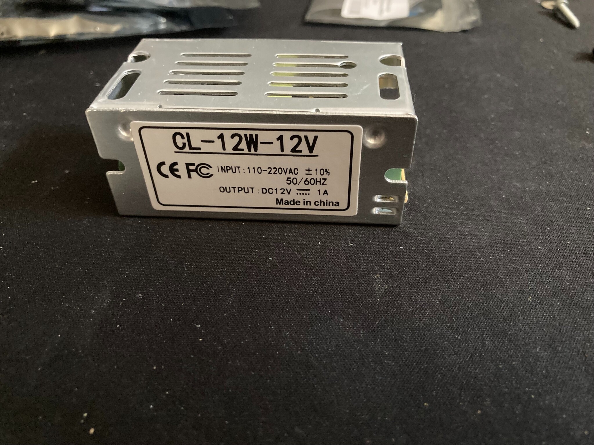

Nåväl, vi hittar säkert något i gömmorna som kan ersätta, och mycket riktigt. Hittade det här tveksamma kinesiska nätaggregatet som ger 12V @ 1A
Visst, det är likström istf växel, men det spelar ju ingen roll här. Så jag klippte kontakten, krimpade på ändhylsor och provkörde med labaggregat för att se att resten av armaturen funderade.
Och det sket sig. Lampan drar 1,6A, inte ~0,8A som man kunnat förvänta sig för en 10W halogen... Det stämmer dock bra med en 20W halogen. Fasen; legat i fel kartong, eller helt enkelt felmärkt, och jag hade inga andra. Jag vill definitivt inte överbelasta ett okänt kinaaggregat, ja, jag vill egentligen ens belasta det till märkeffekt.

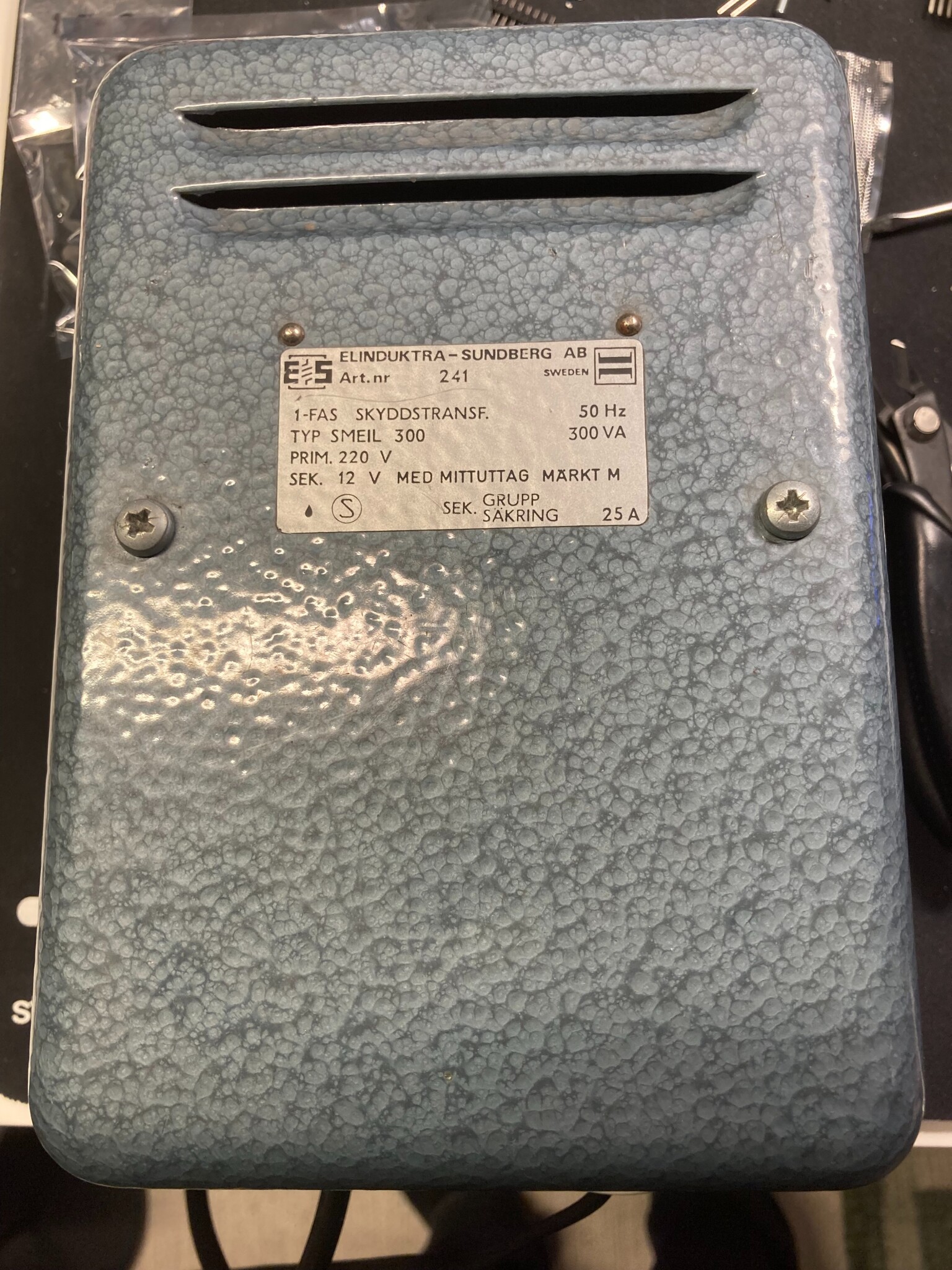

Har vi något annat i gömmorna som skulle kunna fungera tro? Jo! Jag har ju mitt loppisfynd. Hittade den här i Värmland och bjöd 50 spänn. Det godtogs av damen i kassan.
Vi kollar märkplåten:
Jo, men den kommer ju funka! Finns tom lite marginal...

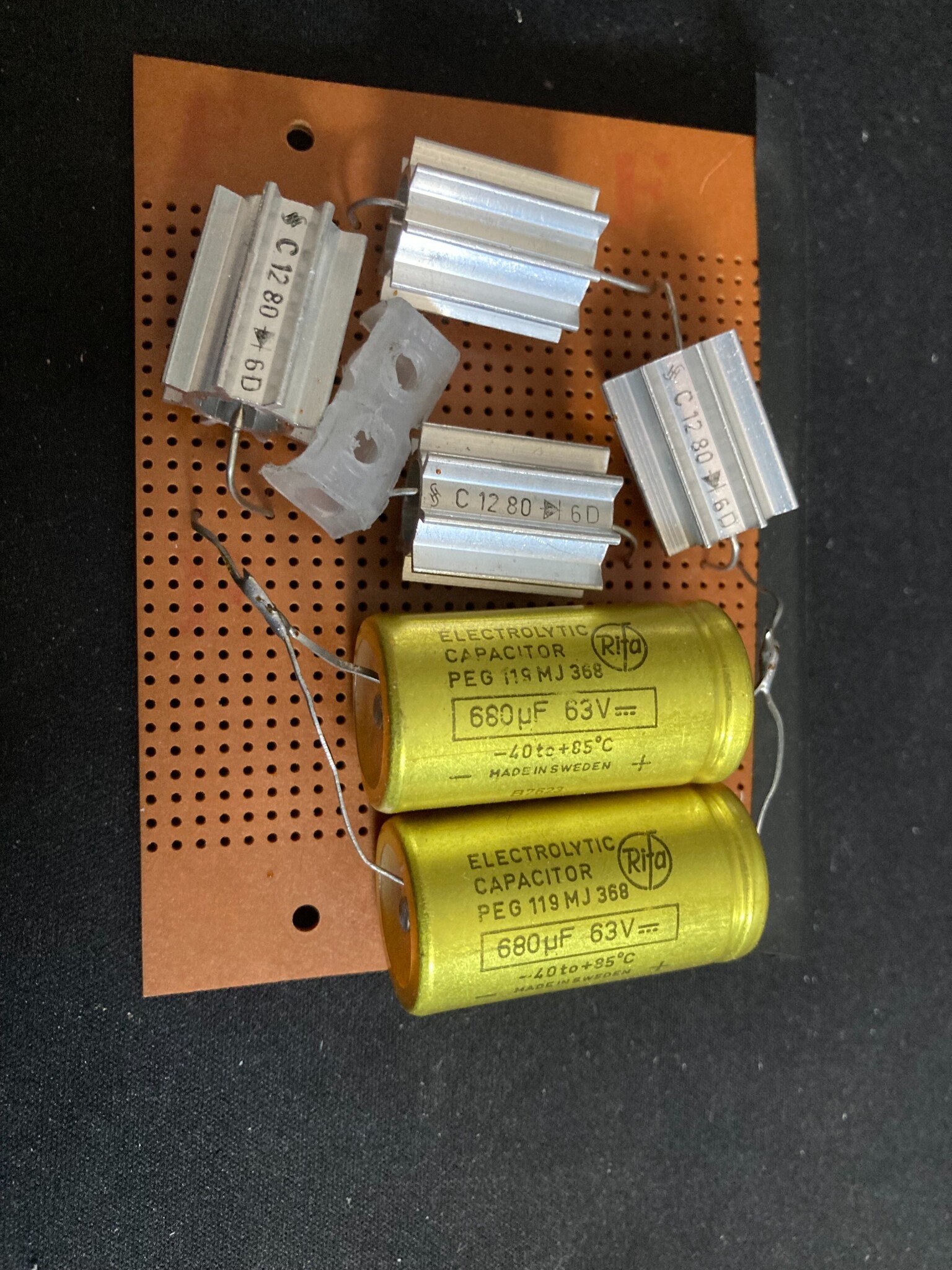

När jag fick den så var den tom ombyggd till likström:
Men gamla Rifa-kondingar tänker iaf jag inte använda om jag slipper och lampan har ju varit växelspänning från början. Så likriktarsteget revs ut. (Jag ger plus för diodernas kylflänsar dock.)

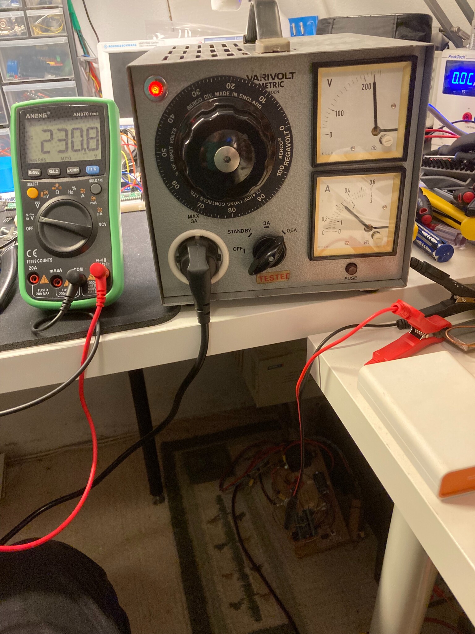

Provkör försiktigt genom att använda min julklapp (visst är det kul när barnen blivit så stora att man får roliga julklappar av dem, istället för tvärtom
Ingen magisk rök när jag drog upp spänningen och drar 325mA vid 230V vilket inte ger världens bästa effektfaktor, men den betalar jag ju inte för ändå, så strunt samma.

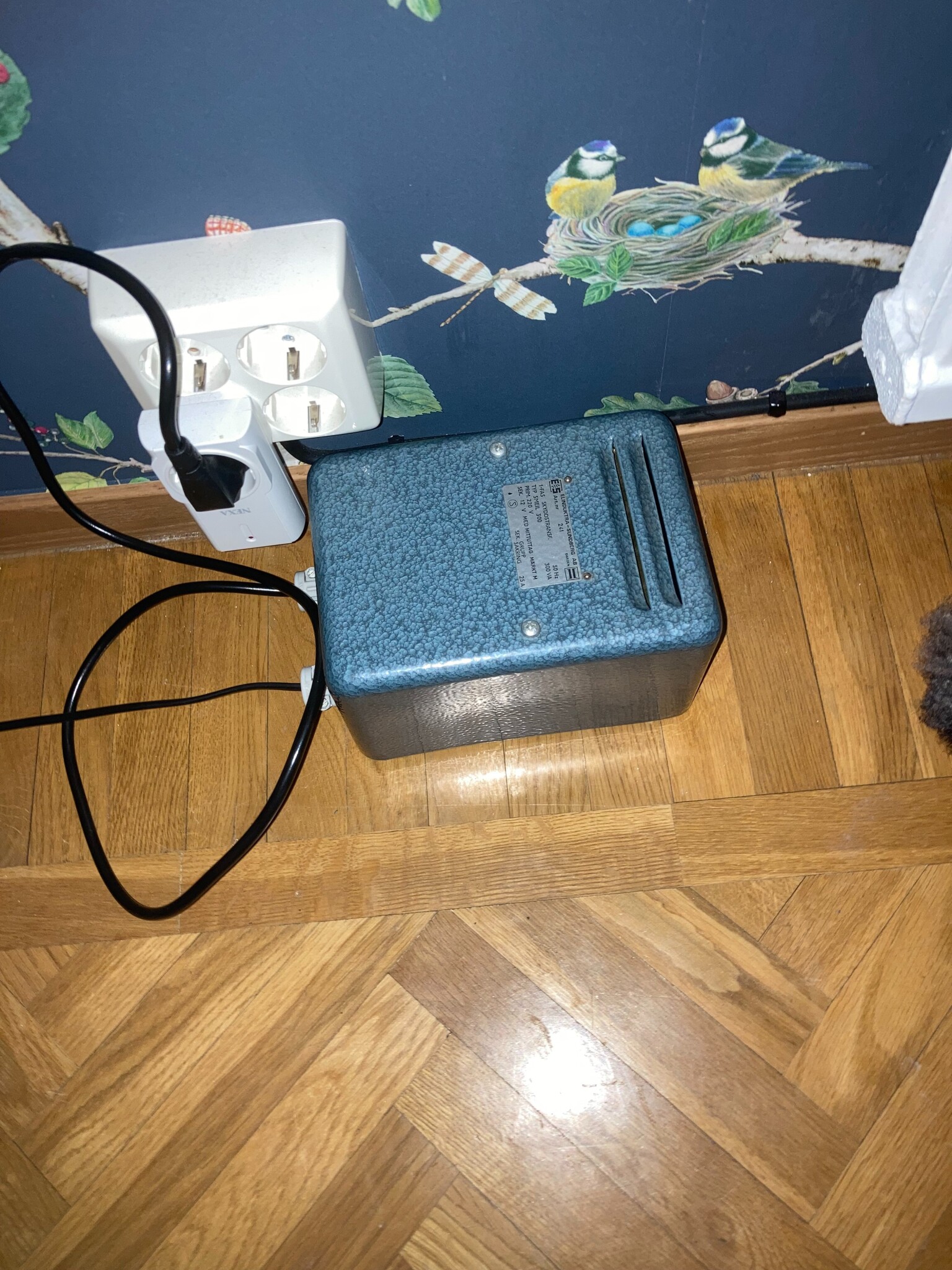

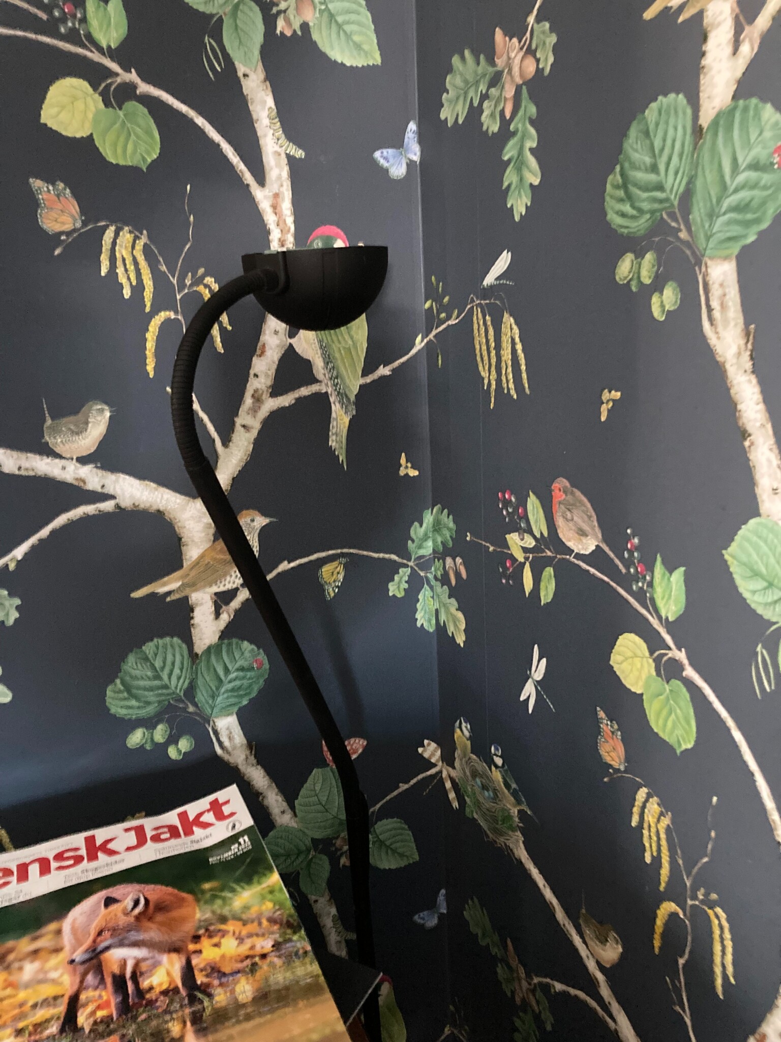

Nu skall vi bara se om vi kan gömma den nya trafon för att uppnå rätt WAF. Den fick inte plats hängande från radiobrytaren som den gamla, men här är den installerad iaf:
Och med kamouflage:
Ah, ser ju inte så tokigt ut!

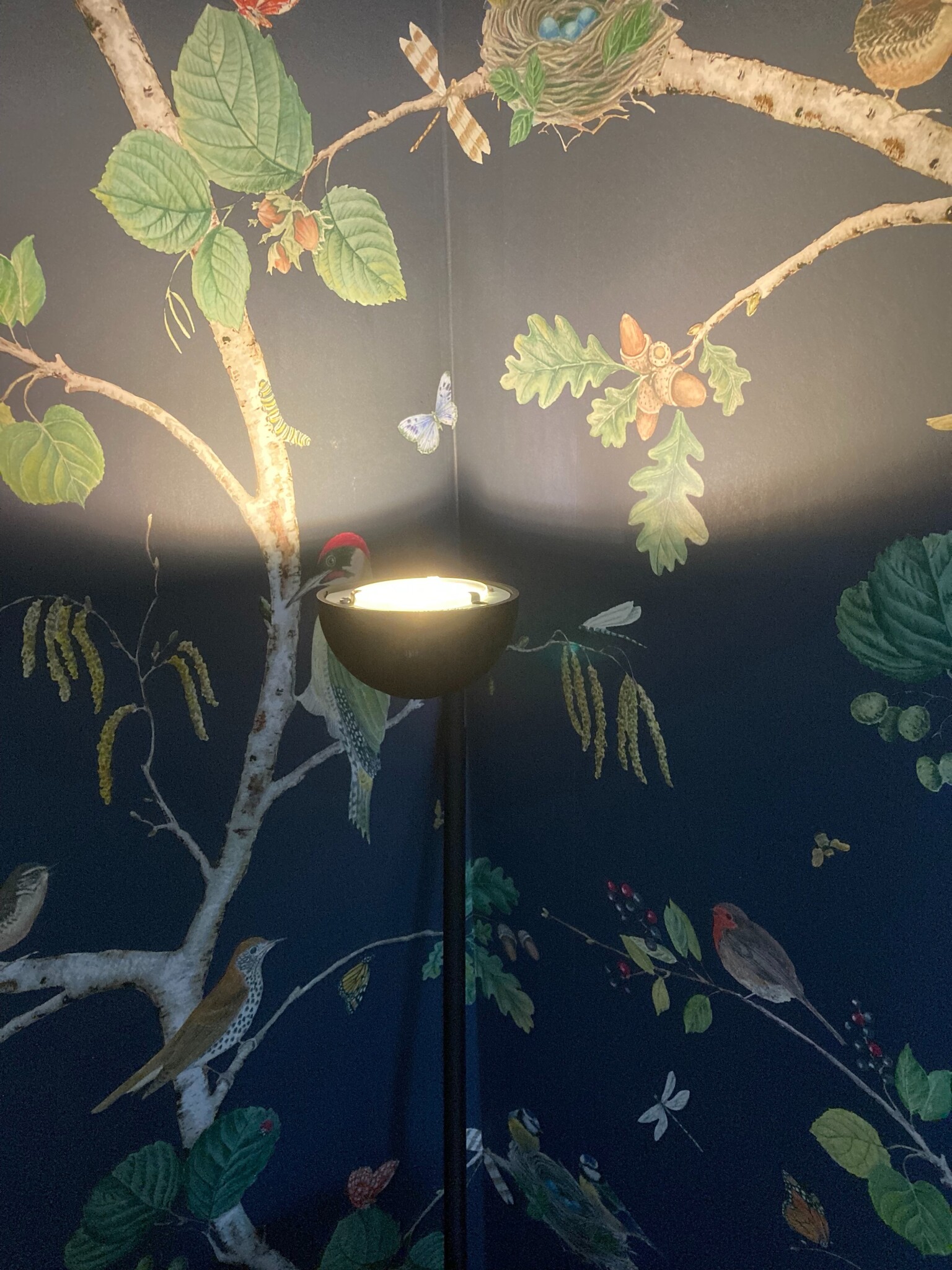

Slutlig verifiering av funktion:
Framgång!
Och med kamouflage:

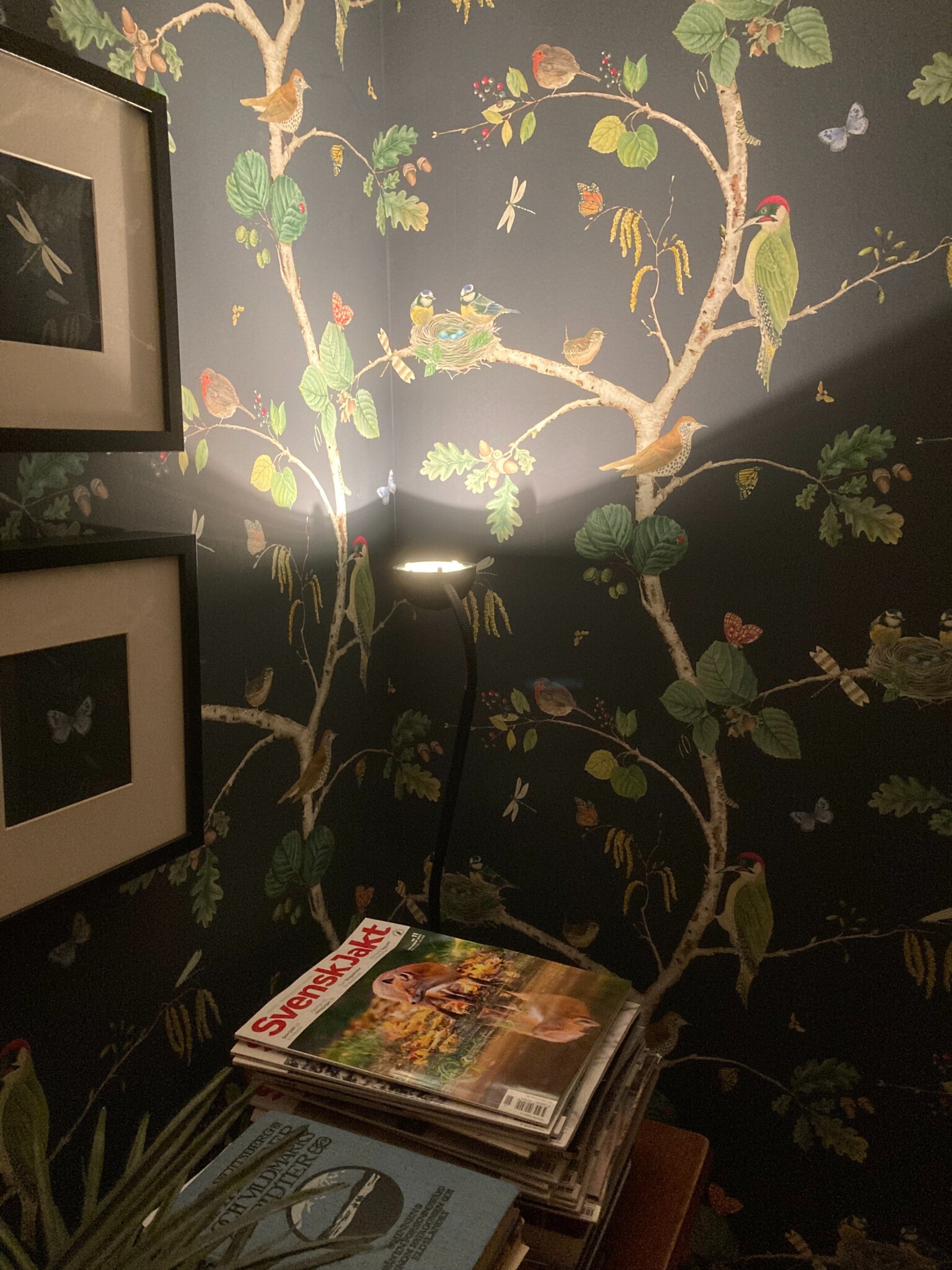

Ja, det höll inte länge... Visuellt så fungerade kamouflaget väl så bra, men det trevliga 100Hz surrandet gick inte att undgå.
Det är ju en ganska biffig trafo, så den är inte tyst.
Och när jag rörde runt i gömmorna så hittade jag faktiskt en LED-lampa som iaf passar. Den är inte ideal, utan kastar ljuset lite för generöst över kanten på reflektorn, men den duger.

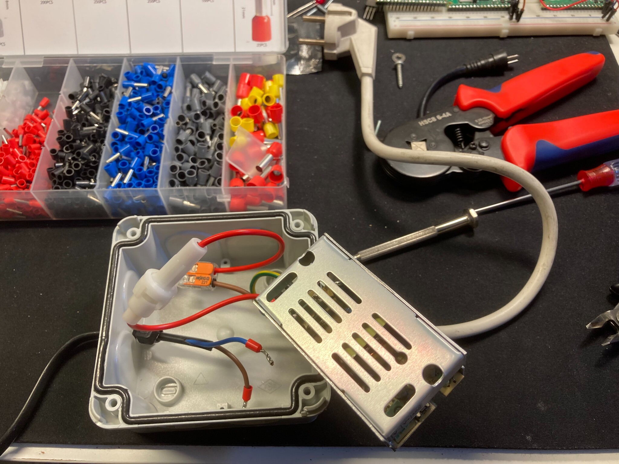

Så då funkar Kina-aggregatet. Först med säkring, jag fattar inte att allt skall komma utan idag. Säkringar är A och O enligt traditionellt utbildade konstruktörer som undertecknad:

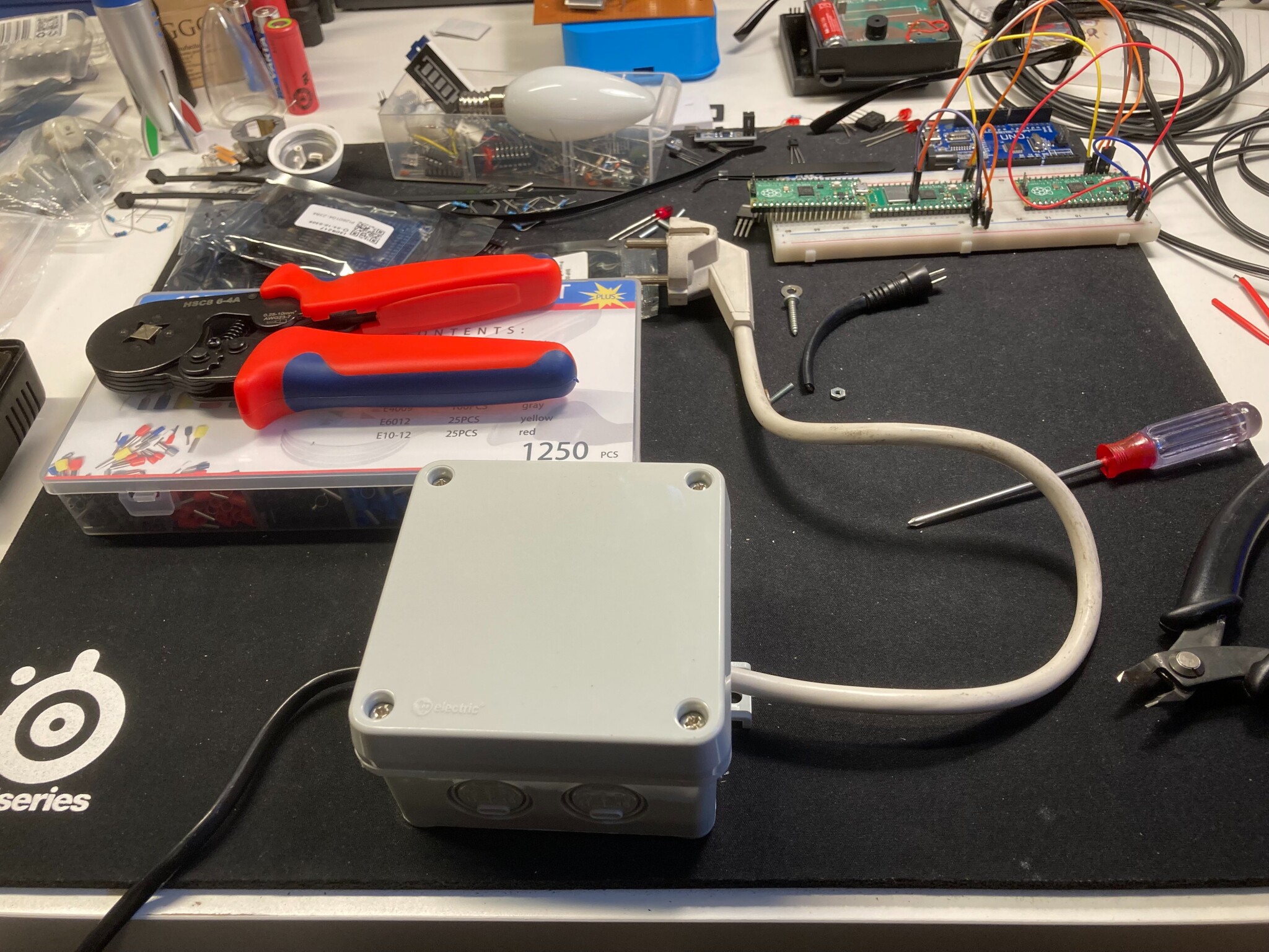

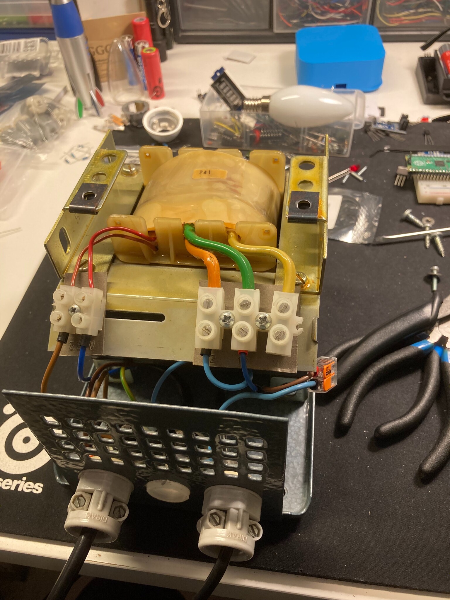

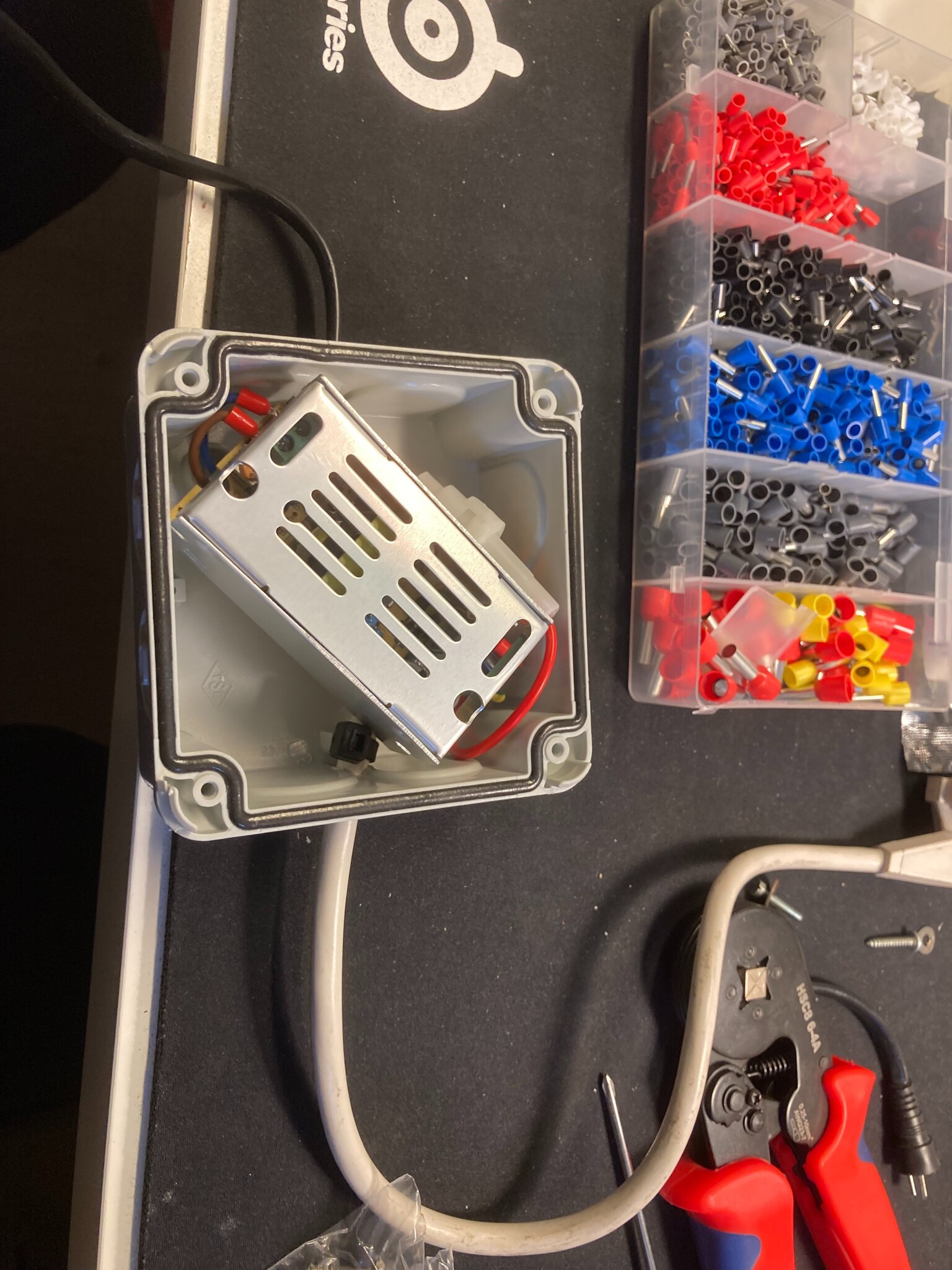

Här i lådan (som är en vanlig kopplingsdosa med högre IP-klassning). Den gick precis in på snedden. Och ja, det är dragavlastning på kablarna och skyddsjorden är längre. Visst, det fungerar inte helt med den extra kabellängden för säkringen, men man har iaf 50% chans att det fungerar.
Här monterat och klart:
Ja. Det är ingen ventilation alls här, men eftersom strömmen bara blir 1/10 av märkströmmen så tänker jag att det kommer fungera ändå. Jag hade från början tänkt att 3D-skriva en låda med petsäker ventilation, men min 3D-skrivare hade krånglat till matningen av tråden, och jag hade inte mer än 20 min att fixa det. Så det får sättas på att-göra listan.
Och vi har uppnått, tyst och energieffektivt ljus igen:
