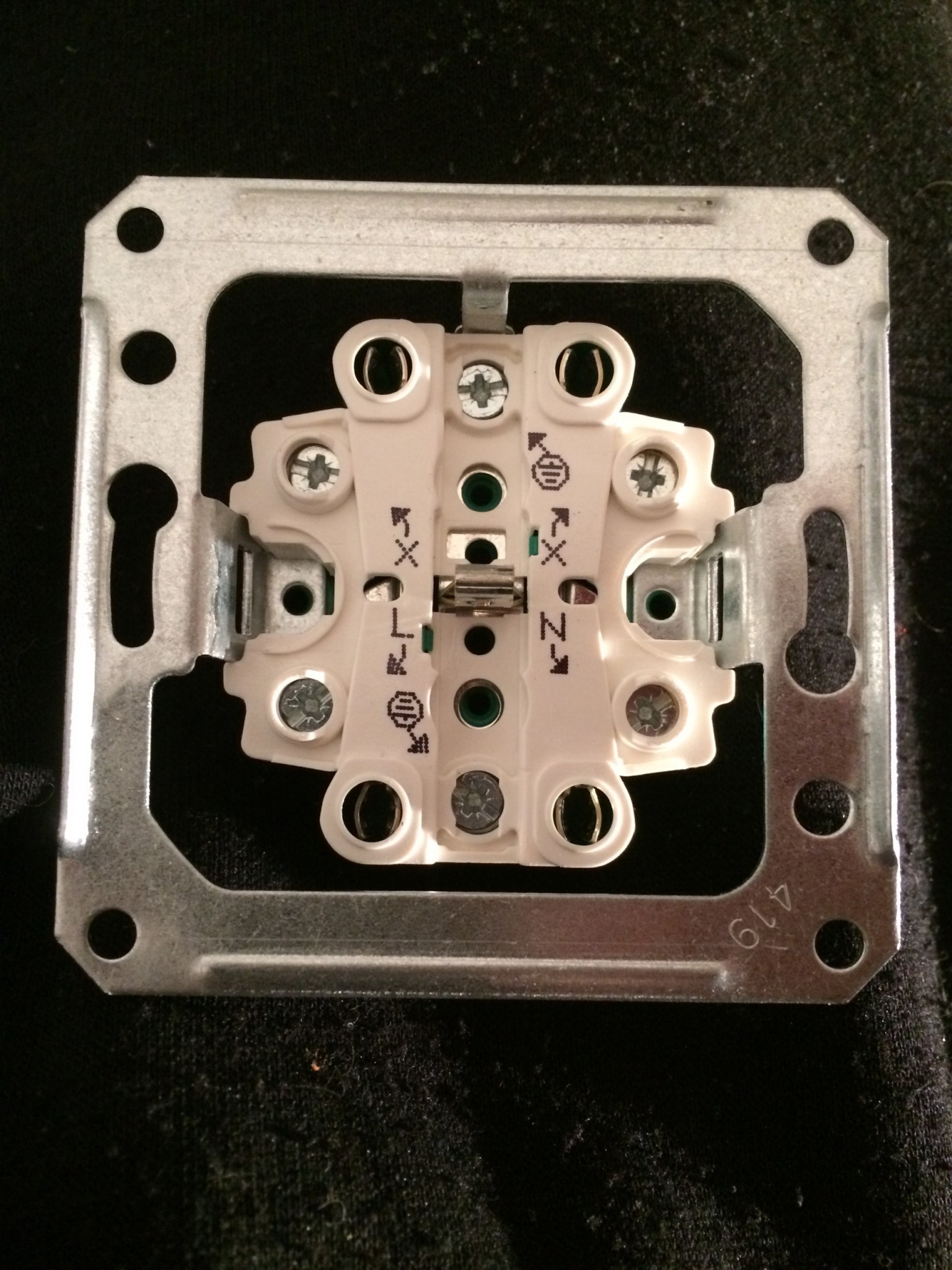

Blev lite osäker och ställer därför frågan. De nya uttagen har två ingångar per uttag och varje ingång dessutom två platser för kabeln (för jord). Den inkommande jorden är inte så svår (antar jag) bara in i någon av de fyra platserna, men var ska utgående skruvas?
Säg att jag tex vill nyttja "inkommande" jord i vänstra nedre platsen.
Se bild
Tack på förhand
Nytt eluttag utan front med fyra anslutningspunkter för jord, markerat för in- och utgående kablar.
Det finns väl bara två anslutningar för jord, o dom sitter i mitten. om du ser fler så får du gärna märka ut dom i bilden.
I någon annan av de fyra platserna. ;)

Bara för att förtydliga så har du ett ställe vardera för L och N. De andra två, märkta X, är blindplintar som inte är anslutna utan bara används för att skarva vidare ledare.
hempularen
Men varje plats (L, N, X, X, PE, PE)/ skruv har ingång för två ledare....
Dvs. Vid anslutning L kan man ansluta två ledare. osv.
Obs det gäller uttaget på bilden (ELJO) en del andra uttag har bara plats för en ledare / skruv.
