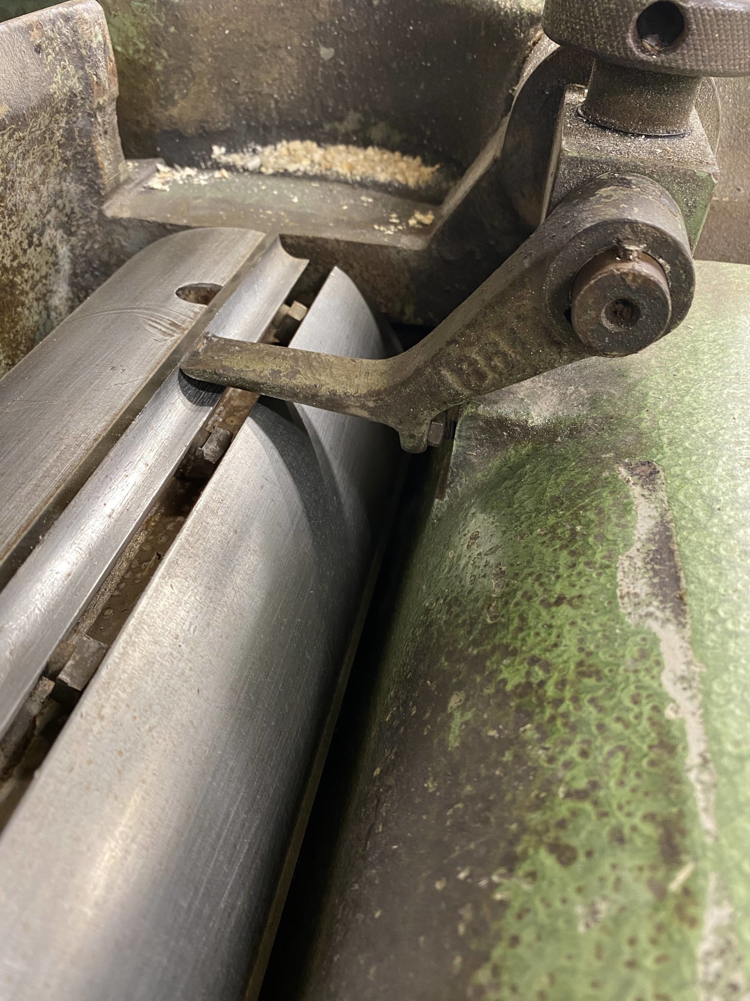

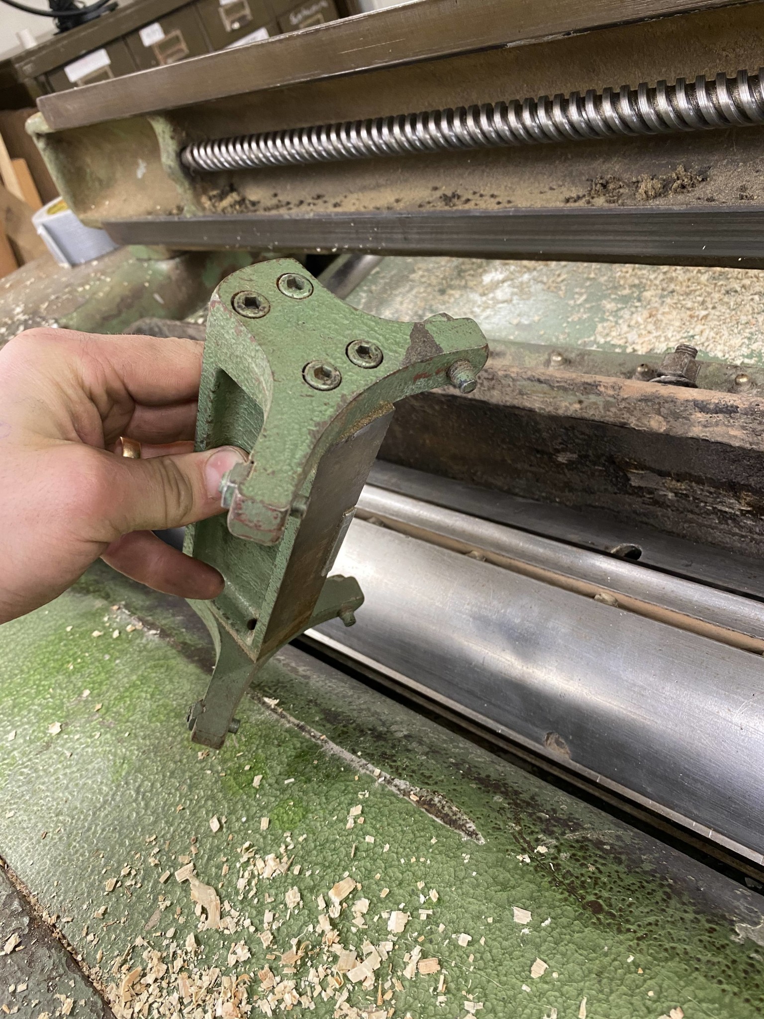

Jonsered planhyvel 800mm

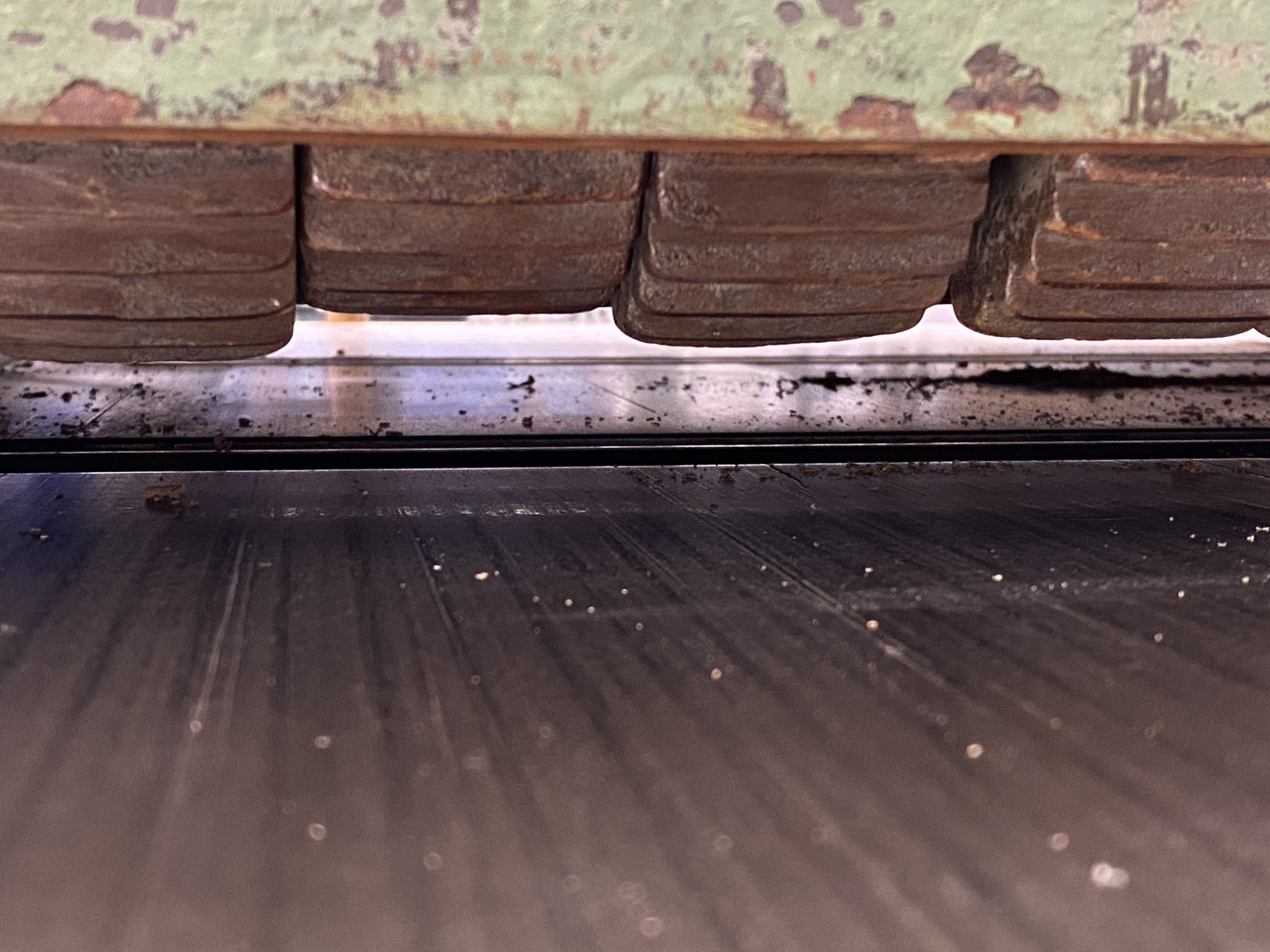

Sådärja nu har jag provat allt och nya remmar är på plats. Glömde såklart att filma när jag körde
Men som det är nu skiljer det på 5 hundradelar. Jag har inte slipat klart skären än så får se om jag behöver justeras mer efter det.
Någon som vet hur eller var man kan se hur man använder ett postningsverktyg för skärstålen
Nåja. Utan att ha någon som helst aning om vilken vinkel skärstålen skulle ha så bara satte jag den på någon och började slipa. En snabb lite film på hur det funkar. Tar inte hela skären då jag bara ville prova.

Rimligtvis kan du ta vinkeln från nyproducerade blad
Verktygstokig
· Halland
· 8 352 inlägg
Verktygstokig
· Halland
· 8 352 inlägg
Verktygstokig
· Halland
· 8 352 inlägg
Smsade och frågade Remdrivet som hänvisade till vinkel ca 30-40grader..
