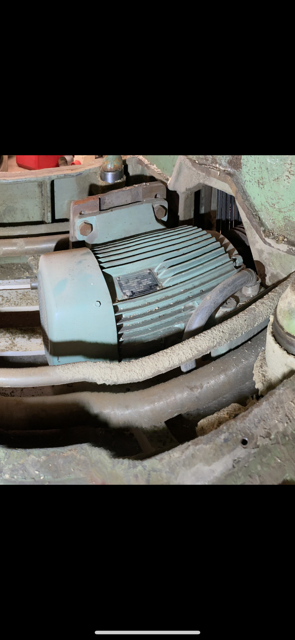

Här är en bild på den lilla motorn
  • Liten elektromotor monterad i maskineri, omgiven av damm och smuts.

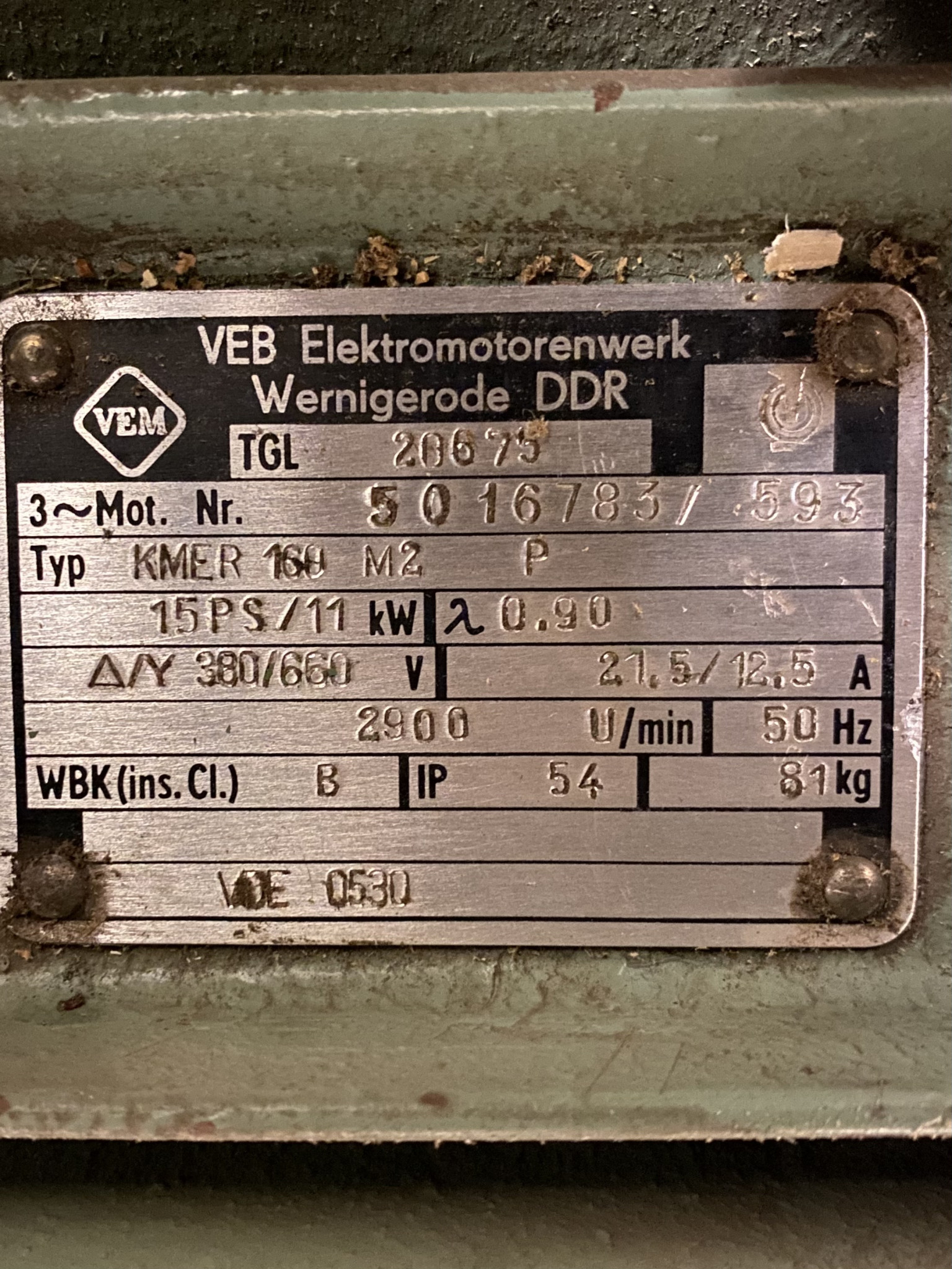

Om du fotar märkplåten på motorn på lite närmare håll så ska vi nog kunna utröna storlek / effekt på den!

På "tomgång" drar en såndär elmotor bara en liten bråkdel av märkeffekt. Det är vid uppstart samt när du faktiskt hyvlar som det börjar gå ström. Några hundratals watt drar den säkert på grund av friktion i lager, drivkedjor mm. samt luftmotstånd, men ändå en bråkdel jämfört med när du faktiskt hyvlar.

Såhär ser motorn ut på hyveln.
  • Typskylt på en hyvelmotor från VEB Elektromotorenwerk Wernigerode DDR med tekniska specifikationer.

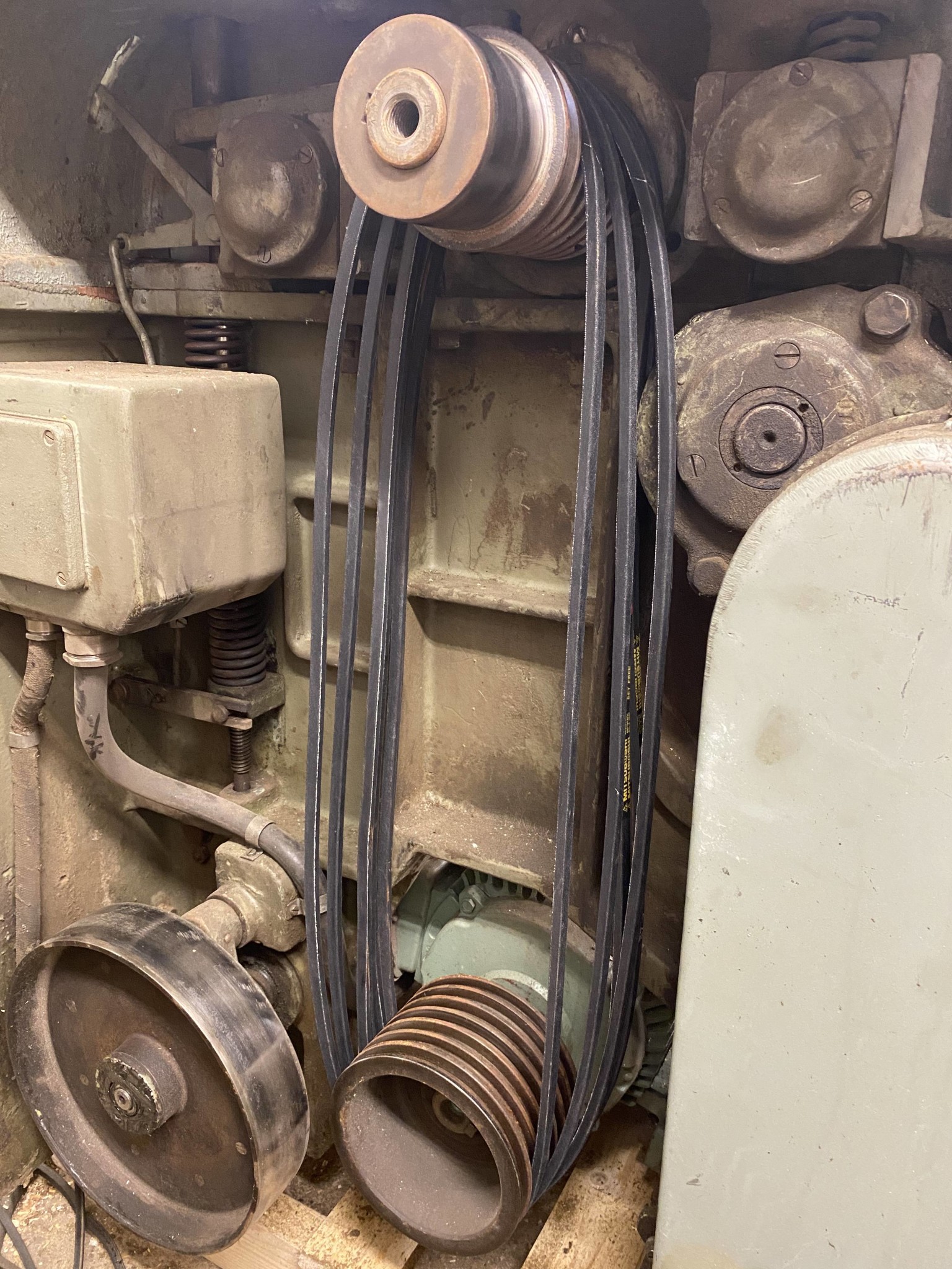

Håller på å byter ut alla kilremmar nu. Är det något speciellt man ska tänka på efter man har monterat dit dom mer än att ha lite koll och efterspänna dom vid behov.
  • Kilremmar monterade på maskinens remskivor i en verkstadsinställning, redo för efterspänning.

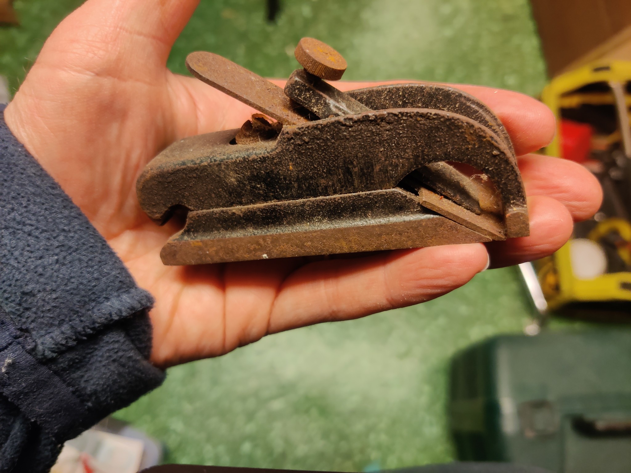

Jäklar vilken hyvel. Kul att följa ditt projekt. Har själv ett hyvelrenoveringsprojekt som ligger å väntar ... dock är den aningen mindre :)
Hand håller en gammal och orenoverad trähyvel som ska renoveras, visat i ett verkstadsutrymme.
En Stanley no 75?
Frustrator Frustrator skrev:
En Stanley no 75?
Jepp
Ja, det är en väldigt fet motor. Jag är ingen expert på att tolka motorplåten, det finns andra här som är bättre på det.
Men jag tolkar det som att den levererar 11kW (eller 15 hästkrafter) vridmoment på motoraxeln och att max strömuttag är 21,5A per fas.
Kan du bara starta den lite mjukare, gärna med en mjukstartare eller kanske t.om. en VFD så tror jag inte dina huvudsäkringar blir något problem så länge du undviker maxbelastning.
