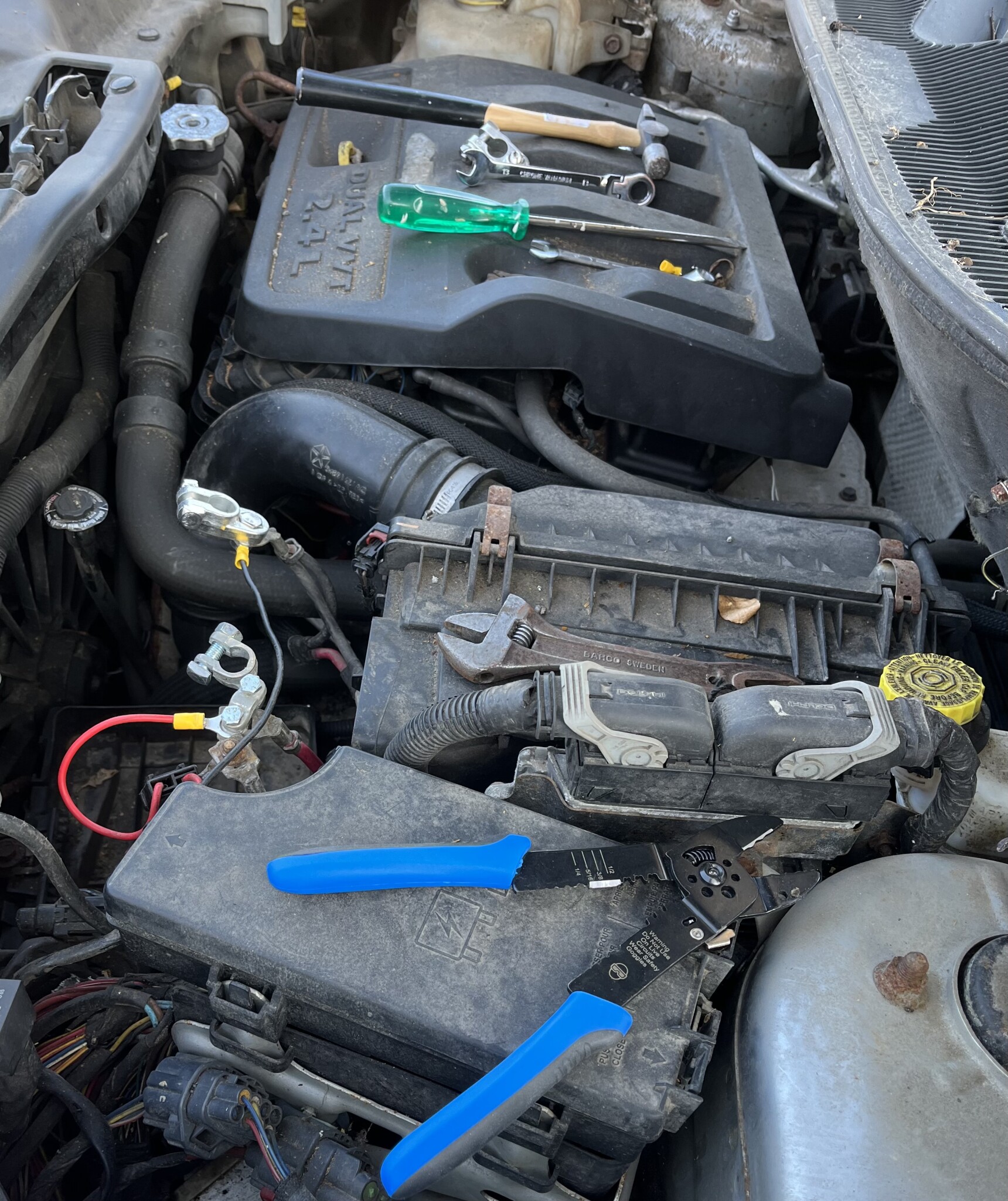

Kabelhärvan?galento skrev:
Isf kan jag glädja dig med att så blev fallet också.. då klammern inte gick och dra åt tillräckligt för att sitta fast på batteriet.. och båda sensorsladdarna har lossnat..
*mummlar lite surt över det här med att byta batteri skulle vara lätt*
Köpte ett nytt batteri.. MED POLERNA på rätt sida 👍
Nu hoppas jag verkligen biltema tar tillbaka sitt trots lite repor på ena polen..
Det var ju ändå deras hemsida som sa att det skulle passa till min bil, vilket det uppenbarligen inte gjorde.
TYVÄRR sitter inte ny-nya batteriet heller på plats än.. för givetvis ramlade båda smårostiga "sensorsladdar" bort fån sina respektive platser.. och klämman till ena polen (ni kan nog lista ut vilken..) gick inte att dra åt tillräckligt hårt för att den skulle sitta kvar på batteriet...
Så nu är delarna isärskruvade och vi måste köpa en ny "klammer".. o fixa nya ändar på sensorsladdarna..
Det som skulle vara lätt... att byta batteri *hmpf* 🤬🍺

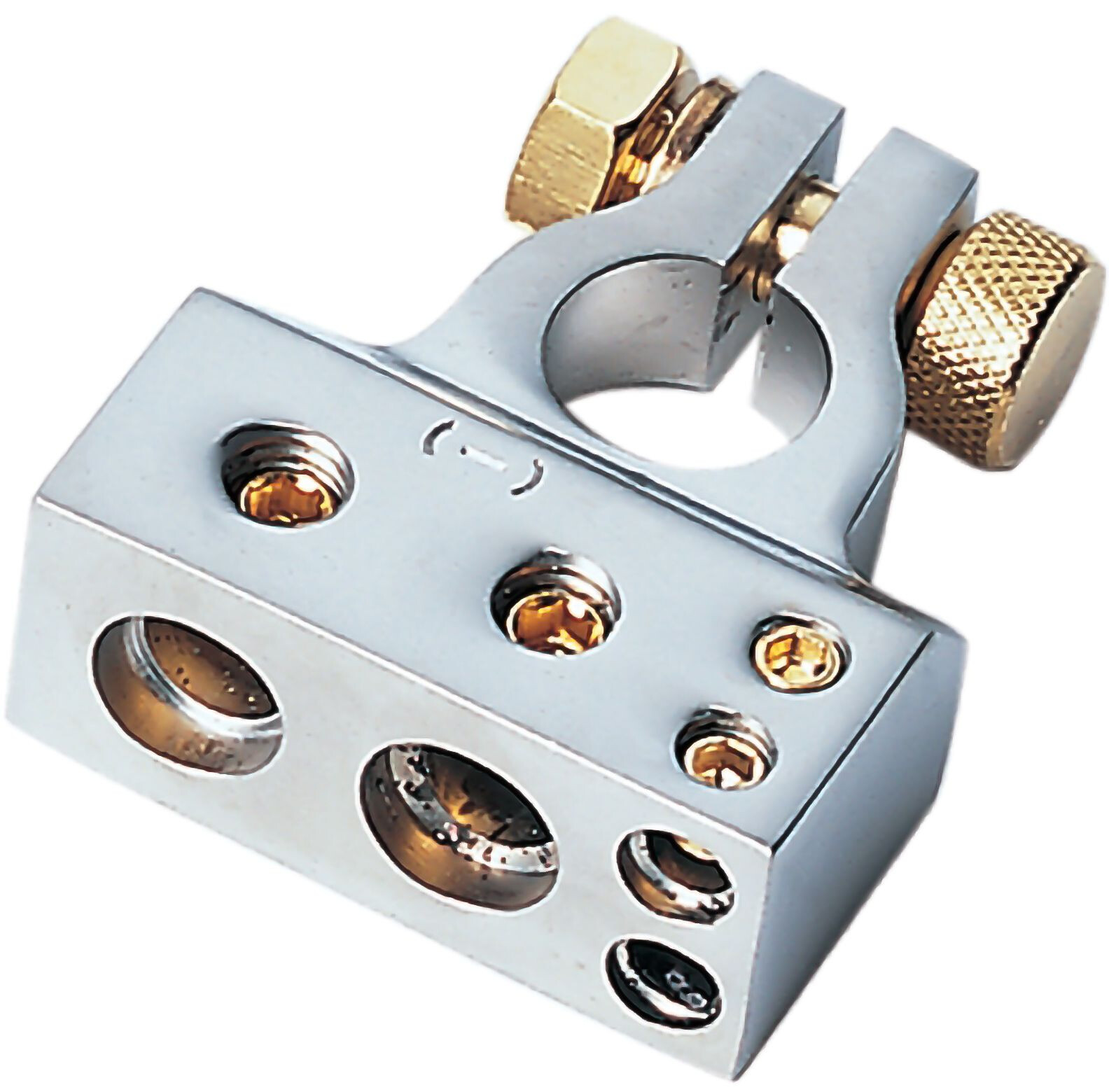

Om batteripolen är för liten för nuvarande polskor kanske en sådan kan hjälpa och minska jobbet:
https://www.mekonomen.se/polskoadapter-promeister-10181631
Kanske lättare att handla Batteripolskor som kan hantera kablar utan kabelskor om ni inte kan pressa sådanna själva
PÅ dessa stoppar ni bara den skalade ändan i hålet tills det tar stopp och skruvar åt insexskruven (om dessa får plats storleksmässigt)
minus: https://www.mekonomen.se/acv-batteripolsko-minus-1x35-1x20-2x10mm-acv-15201318
plus: https://www.mekonomen.se/acv-batteripolsko-plus-1x35-1x20-2x10mm-acv-15201320
Finns säkert billigare varianter (ni kan självklart stoppa in alla skalade kablar i en skitbillig med en klämbygel också, men det är väl lite för oseriöst för min del)

Ha.. skam den som ger sig.. vi får nog lägga till "bilmekaniker" på visitkortet efter detta batteribyte
Nu är batteriet på plats.. nya polklämmor.. nypressade kablar (sensorn).. och uppborrat hål i den där metallplattan till ena batterikabelskon (skruven på den nya batterikabelskon var för tjock för att gå igenom 😳🤬)
Lite hamrande för o få ner allt.. och givetvis ligger en skruv nånstans därnere som vi inte kom åt (de andra sakerna som trillade ner.. hittade vi under bilen iaf..)
NU.. har bilen startat!
För första gången sedan i höstas.. och jag har kollat så. den också rullar.. (det gjorde den)
Den rosslar lite (bromsarna behöver användas lite.. okej okej ganska mycket nu ett tag).
LÄRDOM: Om vi behöver köpa nytt batteri någon gång igen.. kolla på batteriet som sitter och skaffa ett som har polerna på samma sida/sätt! 😊🤓

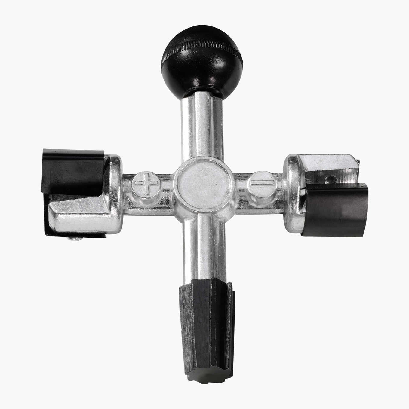

Bild på verktyg som skulle hjälp från B-tema ni handla batteriet från
https://www.biltema.se/bil---mc/fordonsbatterier/batteritillbehor/batteripolrengorare-2000016597
Edit: polerna är koniska och polskorna av eller klädda i bly (ej billiga polskor) så öppna upp dom borde/ska inte varit ett svårt jobb
Batteripolskorna vi köpte var från biltema, de var lite större än de som fanns i bilen från början.. antar att det var därför vi fick problem med skruvhålet (hålet i alla små metallbrickor var för litet för skruven i nya ”klämman” ).. och vi kände inte för att byta ut alla tjocka kablar på alla små fästen.. så vi borrade upp hålen lite..(så skruven gick igenom).. finns fortfarande mycket ”metallplatta” kvar ..Tokslut skrev:
Det nya batteriet var (är) inte från biltema.. men det borde vara samma princip på polerna..
Det luriga är ju den fantastiska bristen på utrymme där man vill peta o skruva…(komma åt allmänt). Inte så att det var enkelt att komma åt nån skruv för att dra.., 😳 .. man fick ju vinkla alla ”småsladdar/fästen” åt .. specifika håll.. bara för att få på den där polklämman.. (varken mycket utrymme vid batteriet.. eller utrymmet runt batteriet)
Oavsett hammarbank.. (inte så vi slog på polen medvetet direkt.. ).. så fick vi tillslut dit alla delar (tror vi iaf., haha) - och bilen klagade inte.. (dvs sensorsladdarna verkar iaf ha blivit rätt).. och den startade fint 😊
I detta läget kanske det var få det fixat framför "go by the book"Snigla skrev:
