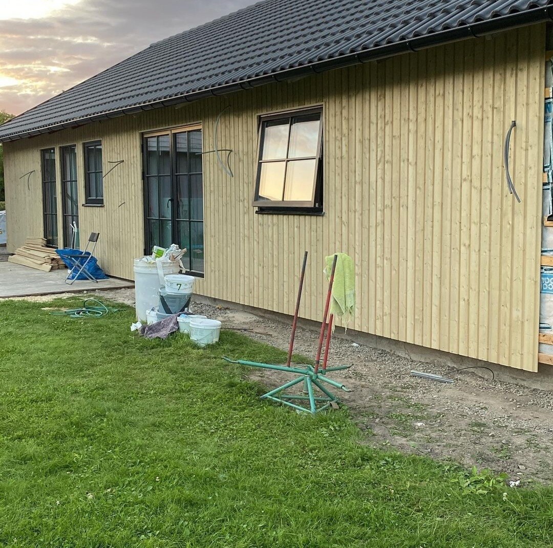

Har precis satt upp panelen på huset som vi vill ha i järnvitrol.
Enligt tillverkaren är panelen förbehandlad ( järnvitrol 77 silvergrå, se bild )
Frågan jag har är om vi nu behöver göra något själva med målning eller kan man luta sig tillbaka och se på när färgen förändras?

Enbart järnvitriol eller t.ex SioOx har dåligt rykte. Vet inget om den där produkten, kanske är den skyddad med något mer?
"Behandling med järnvitriollösning ger en färgning av träet, men inget nämnvärt skydd mot biologiska angrepp och inget som helst fuktskydd."

Jag håller inte med att järnvitriol har dåligt rykte om du frågar de som använder det.torparavgrund skrev:
[länk] med järnvitriollösning ger en,med vatten i lämpliga proportioner.
Det du skriver svarar inte heller på TS fråga.
En behandling räcker så då låter det som att brädorna inte behöver något mer.
