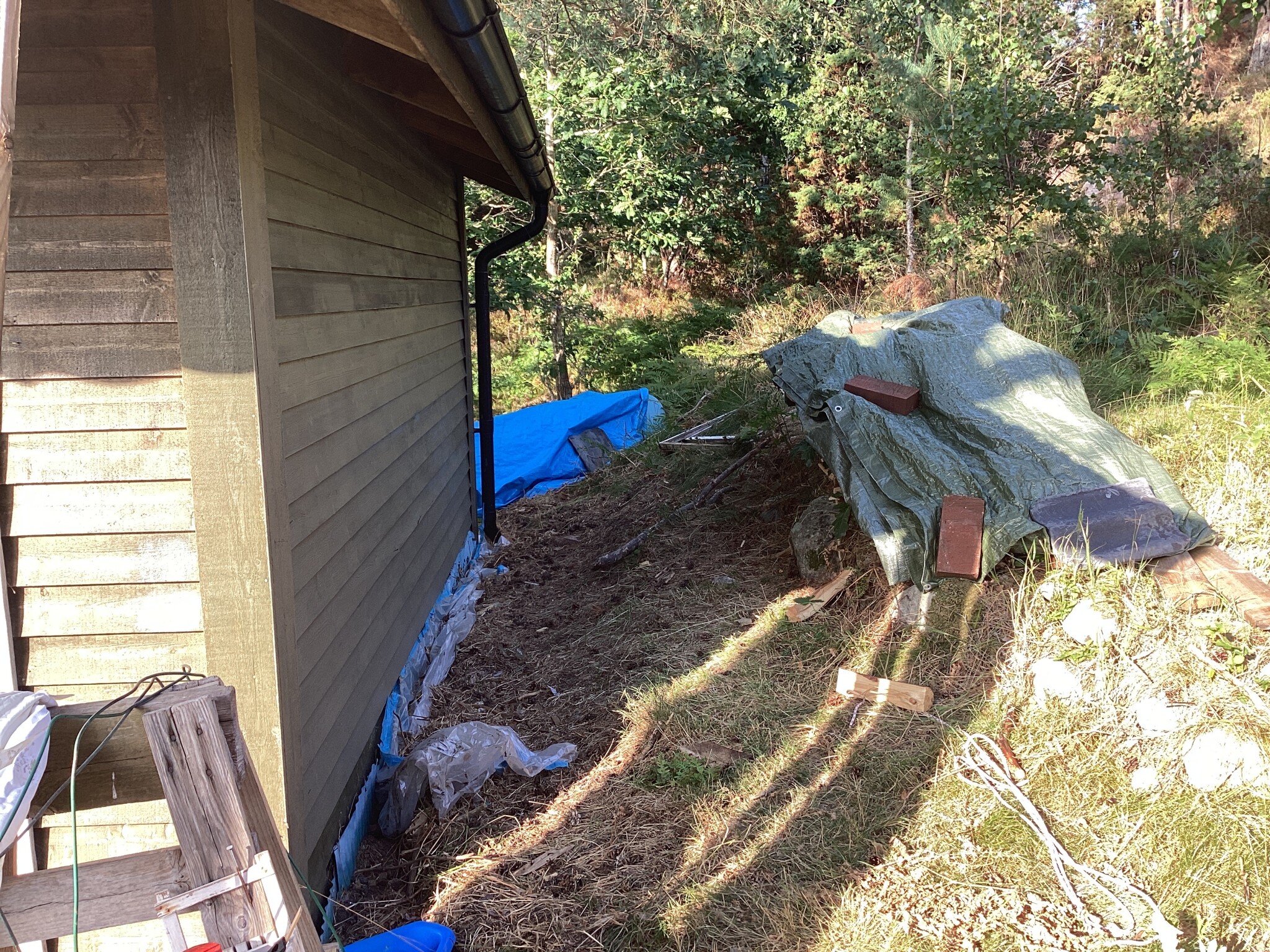

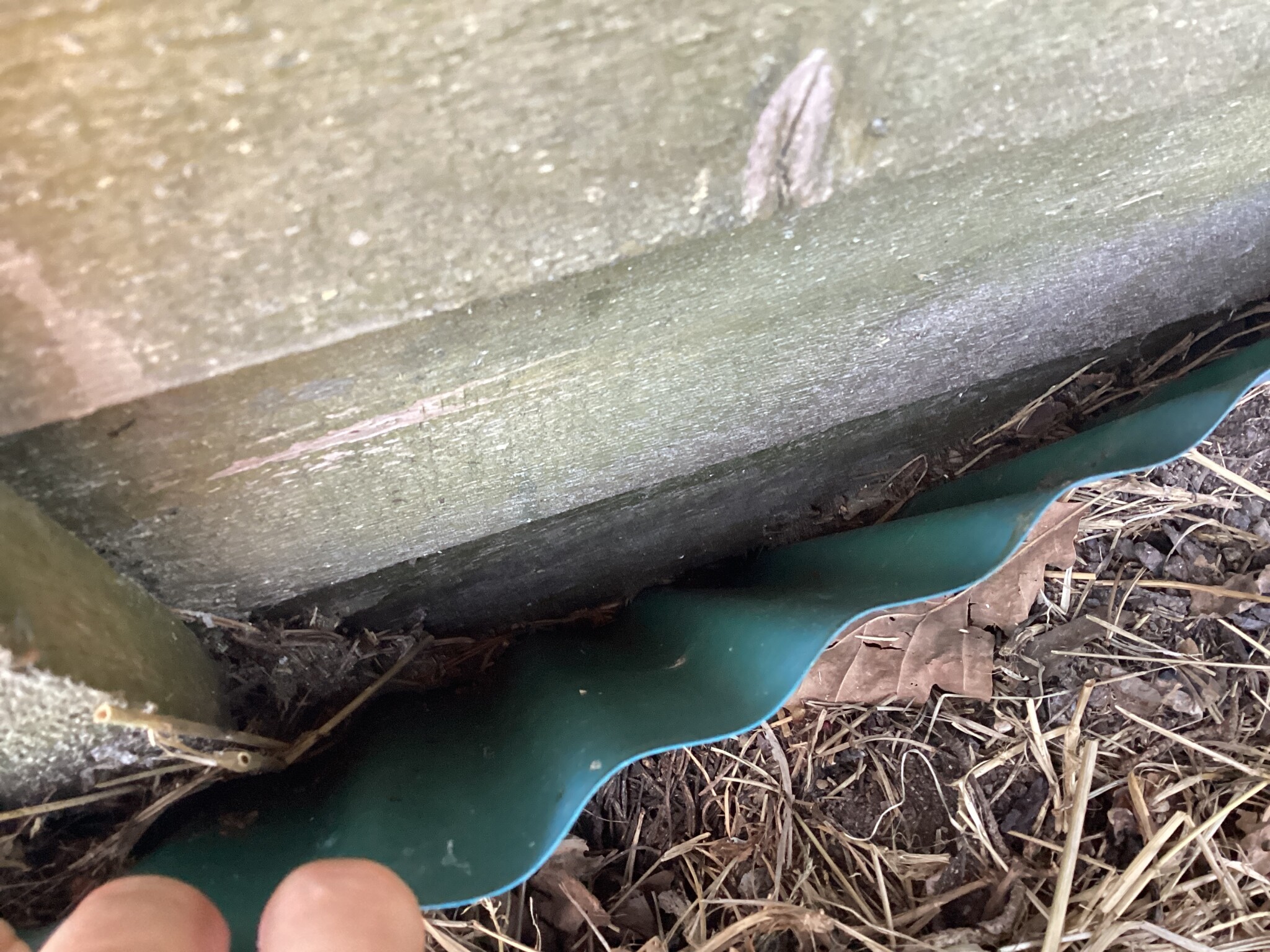

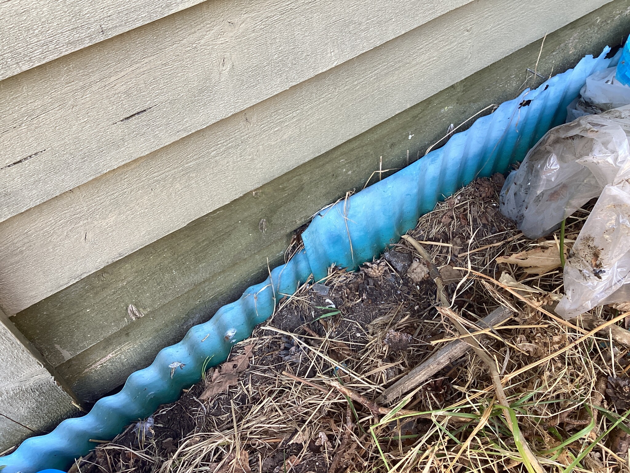

Denna friggebod har nog inte underhållits på 30 år. Den verkar ligga direkt på ett stenröse, men åratals tömning av rännorna har byggt på marken så att de tre nedersta brädorna låg under torr jord, skyddade av rabattkant i plast. Brädorna är torra. Nu vill jag göra något åt dem och har föreslagits tjära, tjärolja, slamfärg. Vilket är att föredra? Jag funderar på att byta ut plasten mot tjärpapp eller liknande, andra förslag? Huset ligger i en brant sluttning så det kommer att vara svårt att hålla hela stugan över jord även om jag nu naturligtvis behöver gräva fram dem.
Se bilder. Plasten är endast för att skydda brädorna när jag rengör resten ovan mark.

Jag tänker mig att om jag byter ut rabattkantsplasten mot tjärpapp så bibehålls luftspalten som varit hittills. All barr från hängrännorna hade blivit luftig mull och inte jord. Lyfta förrådet är inte aktuellt.

Det måste rimligtvis vara luftspalten som mirakulöst nog räddat träet från total förintelse.
Jag skulle inte ändra till en lösning som ligger tätt an mot träet, vilket effektivt hindrar träet från att torka ut.
En platonmatta skulle kunna vara ett alternativ till rabattkantsplasten, men man kommer inte ifrån att konstruktionen i grund och botten strider mot de grundläggande principerna att trä skall hållas på säkerhetsavstånd från marken och att marken ska slutta ut från väggen.

Nej, det måste vara den korrugerade plasten som hittills räddat träet. Den skapar ju luftkanaler, precis som cpalm nämner. Det gör inte tjärpapp.
Ju mer dessa luftspalter täcks igen (luftväxlingen begränsas) desto större risk för röta.
Kanske bäst att behålla plasten som ju har fungerat så länge o bara lasera om det.

Gräv bort jorden mellan väggen och stenröset? Lasera brädorna på nytt, om det inte fyller på sig med barr och bös behövs inte plastkanten för att hundra ny markhöjning att komma i kontakt m väggen?
