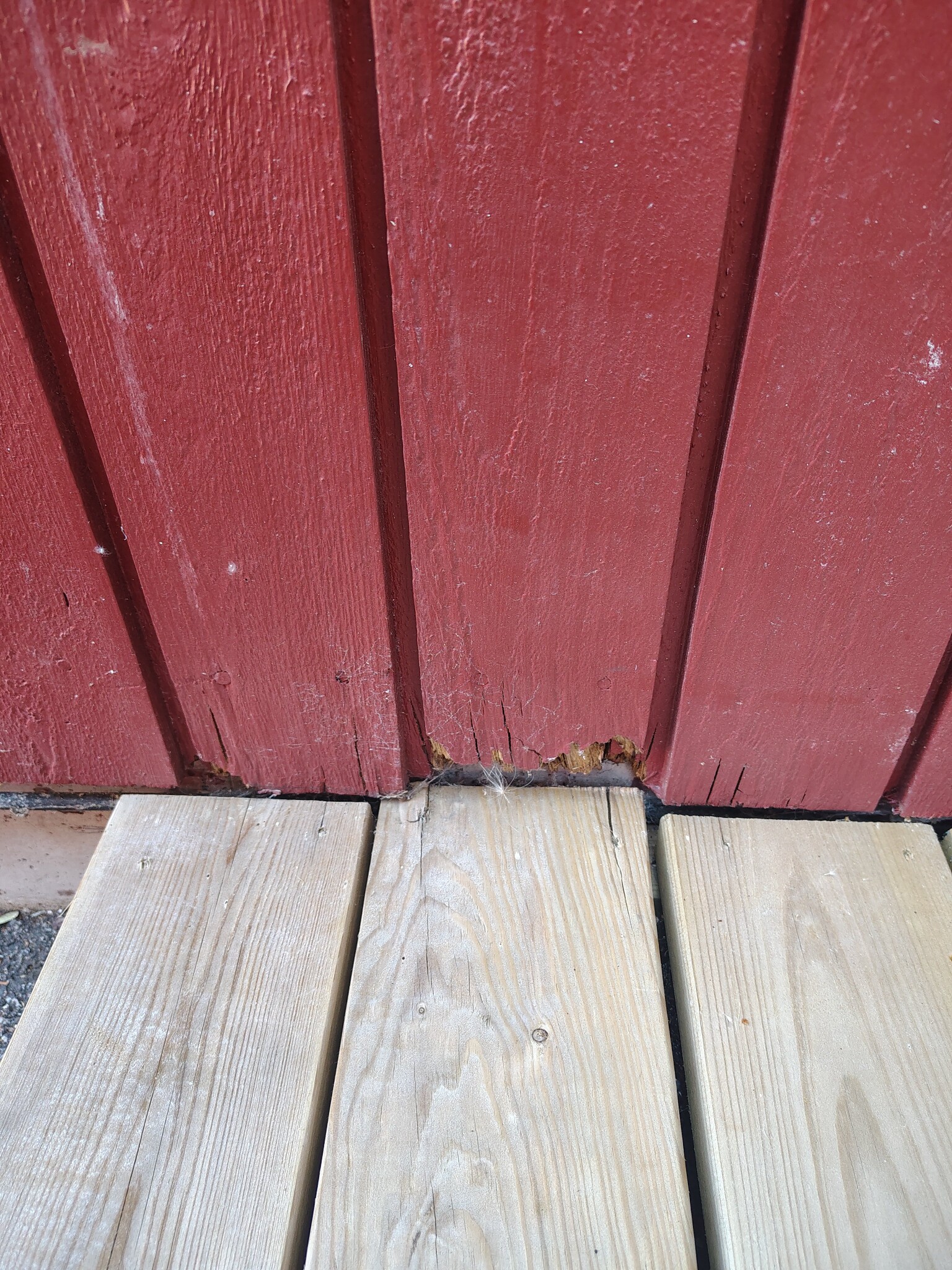

Vi har några plankor som har börjat ruttna i botten på vår träfasad. Är det möjligt att såga av en del av plankan (säg 20cm över det murkna) eller är det bättre att byta hela plankan?
För kuriosa tänkte jag följande, steg för steg:
- införskaffa cirkelsåg, tryckimpregnerad planka, färg samt grundolja
- skära till plankan 15 grader båda hållen (20-30cm)
- Måla planka som ska sättas på plats
- skära planka på träfasaden som ska byta ut med cirkelsågen 15 grader
- slafsa på lite olja där gamla plankan och nya plankan ska ihop.
- sätta på och spika fast nya plankdelen
- dra ett lager färg över delen plankorna sätts ihop på.
Är detta görbart? Har ni någon matnyttig information?
Lite osäker på om jag kan ratta en cirkelsåg på 4kg mot väggen, tänkte införskaffa en DeWalt DWE5615-QS och se om det är görbart. Eller är det bättre med ett multiverktyg för denna uppgift?
Ni får gärna dumförklara mig om jag missat något. Har ni tips på verktyg/märke får ni mer än gärna komma med det.
Vänligaste, Edvin

En annan lösning vore att du sågade bort längs med altanen och spikar upp 1-2 offerbräder längst ner, vilka alltså skulle ligga vågrätt mot altanen. Det lär väl ruttna på fler ställen därnere inom kort. Då kommer du senare kunna byta ut dem enkelt när de blir dåliga igen.
PS Det du pratar om är bräder, inte plankor. Plankor är minst två tum sex, dvs hyvlat 45 x 145 mm.

Utmaning kan vara att bara såga av en bräda med cirkelsåg. Kan funka att göra det med en fein (mutiverktyg) som man styr med hjälp av en bräda som är sågad i tex 15 grader. För då kan du såga rakt in och riskerar inte att skada fler brädor än du vill byta
Är det inte bättre att byta de brädor som är sämst. Det brukar skilja rätt mkt mellan olika brädor när rötan sätter in. En skarv är aldrig bra. Du bör inte använda tryckt virke till fasaden. Dessutom kan du inte måla tryckt virke förrän efter något år.
Det skadar inte virket att vara omålat tills det är torrt vilket torde vara den enda anledning till att inte använda tryckt virke. Att olja och t o m måla ändträt funkar fortfarande om man inte väljer helt nytryck virke.N Nils45 skrev:
Om det blir en offerbräda skulle jag tveklöst använda tryckt virke och en betydligt tjockare sådan än vad fasaden är idag.
Det där är väl panel av ngn variant, typ
https://www.holgers.se/products/ytt...GQLniisC32nTlfNCEobf3mnCosZ7P2NcaAs1FEALw_wcB
Så du kan ju inte köpa random bräda, utan måste hitta samma panel. Sen blir det lite krångligare att få loss biten, så multiverktyg lär vara att föredra.
Det kan vara/är svårt att bara byta enstaka dåliga brädor genom att såga av dem och lappa i med nytt trä. Dessutom är det kanske inte så långt bort i tiden innan även andra brädor börjar mösa till sig nertill.
Det finns väl två alternativ:
1) En (bred) eller flera offerbrädor som sätts liggande nertill.
2) Fasaden/brädorna kapas längs med hela fasaden t ex 50 cm upp eller i linje med nederdelen av fönstren. Vill man kan man sätta en vattbräda i skarven som leder ut regnvatten från fasaden och ger en viss minskning av vattenflödet på fasaden nedanför. Fördelen med en vattbräda är att panelen nedanför måste inte vara exakt samma som ovanför. Man kan bryta av fasaden med en annan variant av panel om den som sitter där inte längre ingår i std-sortimentet t ex.
Undvik tryckimpregnerat.
Kruxet med panelbyte är att du antagligen har en liggande spikläkt nertill, vilket gör det svårt att skarva. Det behövs antagligen spikas på mer spikläkt, vilket i sin tur kräver att all panel lossas. (Det blir iaf enklare.)
Sedan behöver man vara försiktig och inte såga för djupt så det befintliga vindskyddet skadas, liksom ev spikläkt.
